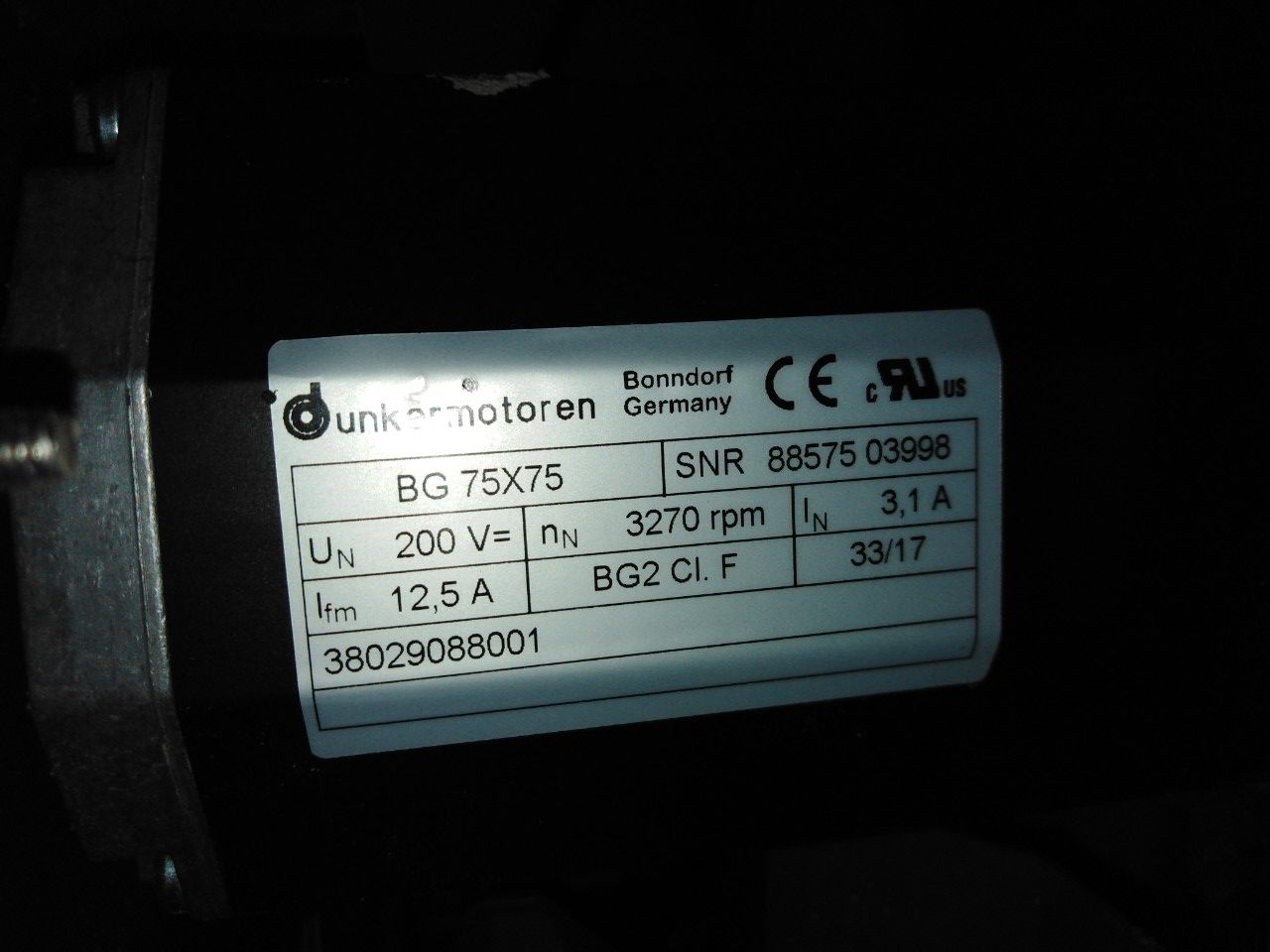

Имам машина с този мотор. 3 жици от намотките на мотора , и 10 от енкодер... Идея с какво може да се подкара (не към вторични суровини)? За оригиналното у-е (което клати и др. моторетки) искат 4 цифрена сума . Зяпах в Али , тц...

С инвертор 1кВт дали няма да тръгне (ако не се интересуваш от енкодера)? Те са 3цифрени суми :D .

Това точно трябва да ти е модела. Друг не излиза подобен.
https://www.dunkermotoren.com/en/produc ... 750399601/
Мога да ти предложа подходящ контролер на Indramt който ще стане , но трябва да си вкараш параметрите на мотора ръчно в него и настройките като цяло. Т.е ако не си се занимавал с това преди ще ти е малко трудни.
Обикновен инвертор няма да ти свърши работа. Трябва ти най-малко такъв с режим за векторно управление за серво мотори.

stefan63 написа:
Зависи. Обикновено при AC-серво моторетките роторът е постоянен магнит.
@Митко
Погугли за параметрите на двигателя и енкодера.
Ако имаш успех с тая задача, погугли за универсален серво драйвер. При тях има 3 режима на работа - позиция, въртящ момент и обороти. Помисли какво ти трябва, как ще го управляваш, тоест какви входове и изходи трябва да има драйвера и харесай подходящ драйвер.
