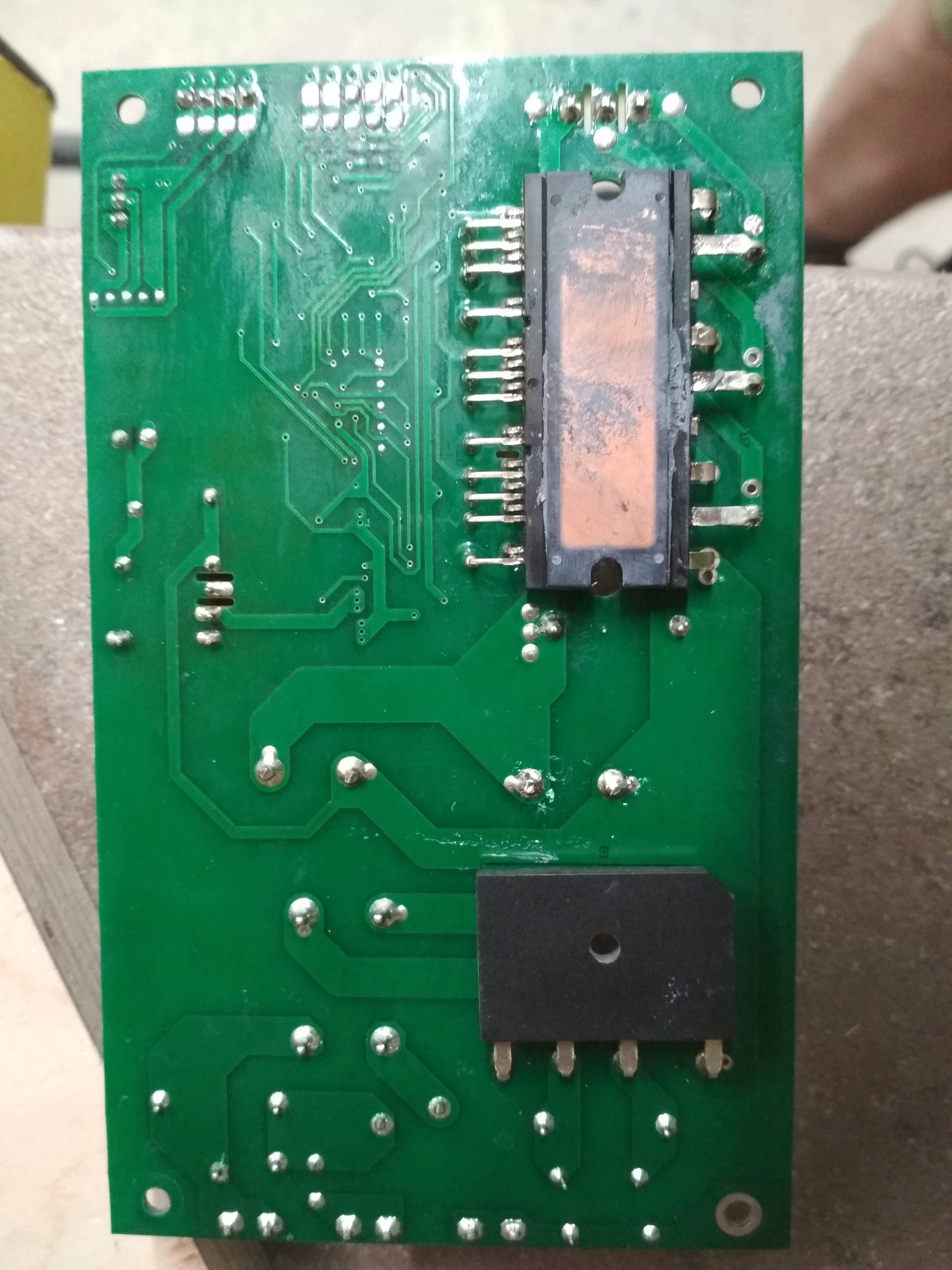

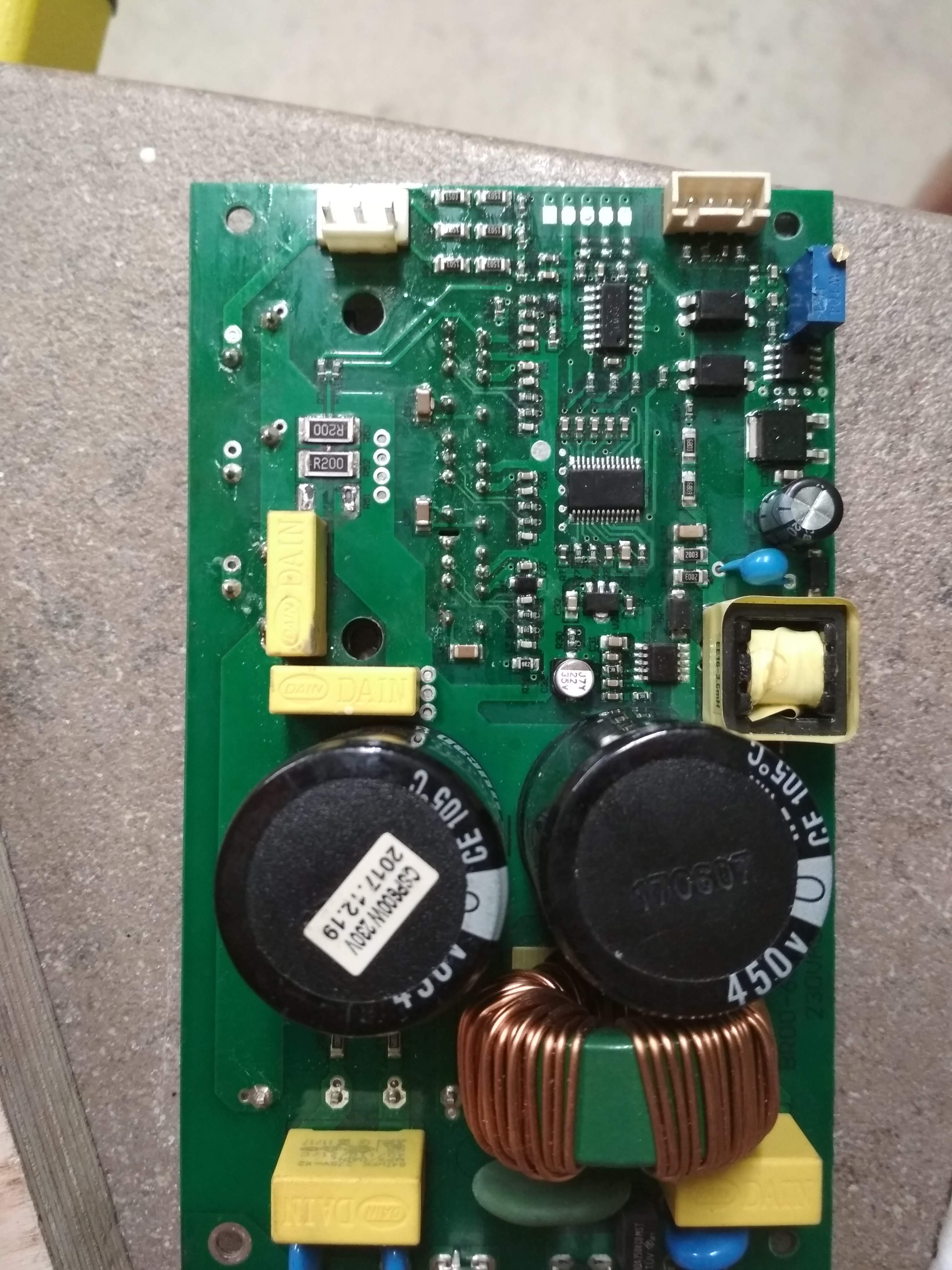

Днес приятели ме помолиха да видя една повредена вентилация.
Оказа се с BLDC мотор. Според единствената лепенка 230в/600 вата. Единият филтърен кондензатор след греца му се е прекъснал крак, предполагам от вибрациите, което вероятно е причинило и другите повреди по платката. Има някакъв голям чип с три транзистора и драйвери в един корпус предполагам, като меря краката на силовите елементи всички дават късо един към друг, има и един изпарен резистор.
За ремонт не изглежда много смислено. Някой може виждал ли е подобен контролер на сносна цена? Има много, но все за ниски напрежения. Моторът няма хол сензори, иска се само управление на оборотите с вход от потенциометър.

Какви са 28 пиновото чипче от страна елементи и мотор контролера от другата страна?

Мощният чип е SCM1261MF на Sanken, 10А, 450VDC, има и за по-големи токове.
Безсензорен е, но мери токовете на трите фази и може да работи самостоятелно без МЦУ.
Не намирам обаче от къде може да се купи.
Би свършил работа и на Колето, за неговия вентилатор от климатик.

Kasparov, мерси! Това е много полезна информация, ако тръгна да го ремонтирам, но на пръв поглед и аз не виждам от къде може да се вземе такъв чип. Иначе останалата част от платката поне визуално изглежда ОК.

Линка е за SCM1110MF.Търси се доколкото разбрах от SCM1200MF Series(SCM1261MF). Има го в Alibaba.Трябва да се пита за цена.

Не е изключено и чипа да е SCM1110MF, а алгоритъма на управление да се изпълнява от мцу, ако го има на платката.
На линка на Мичев има и от 12-та серия - SCM1245MF - 12$.
Аз по-горе написах, че SCM1261MF може да работи самостоятелно, но като чета по-подробно и 12 серия не могат да работят без контролер.
Сря Сеп 04, 2019 10:29 am
Мнения: 1038
Мнение Re: BLDC управление
На пръв поглед не виждам каква е разликата между сериите 11 и 12, освен вариантите с по-големи тоци. Пропускам ли нещо? Този мотор би трябвало макс. 3-4 апмера да консумира, пък и е вентилатор, няма някакво голямо натоварване при развъртане или подобно.
Видях и в АлиЕкспрес че се предлагат доста. Малко на късмет ще е работата, но в крайна сметка не е толкова скъпо.
Има 2-3 чипа още на платката, единия само се вижда, че е компаратор, другите е премахната маркировката - най-вероятно има контролер. Дано този SCM като се махне да има някакъв надпис отдолу.

това си е нормален модул. как го виждаш да работи самостоятелно?

Инверторните климатици с с такива модули. За вход имат два оптрона (не знам детайли) виж в базара за някой разпарчосан (бих ти подарил , но нямам в момента под ръка нищо)

radolin, на модула, който го разколачвам в момента май има такъв чип, който със сигурност е здрав - климатикът е работил до последно - управляват компресора с него - след малко ще го сваля, и ако е същия като тоя при тебе - твой е...

Мерси на всички за идеите и съдействието, май ще поръчам от ebay чип, пък дано излезе читав.

ЕДИТ2: За поколенията ако някой попадне след време на темата чипът на мойта платка е FSBS15CH60 на Fairchild
