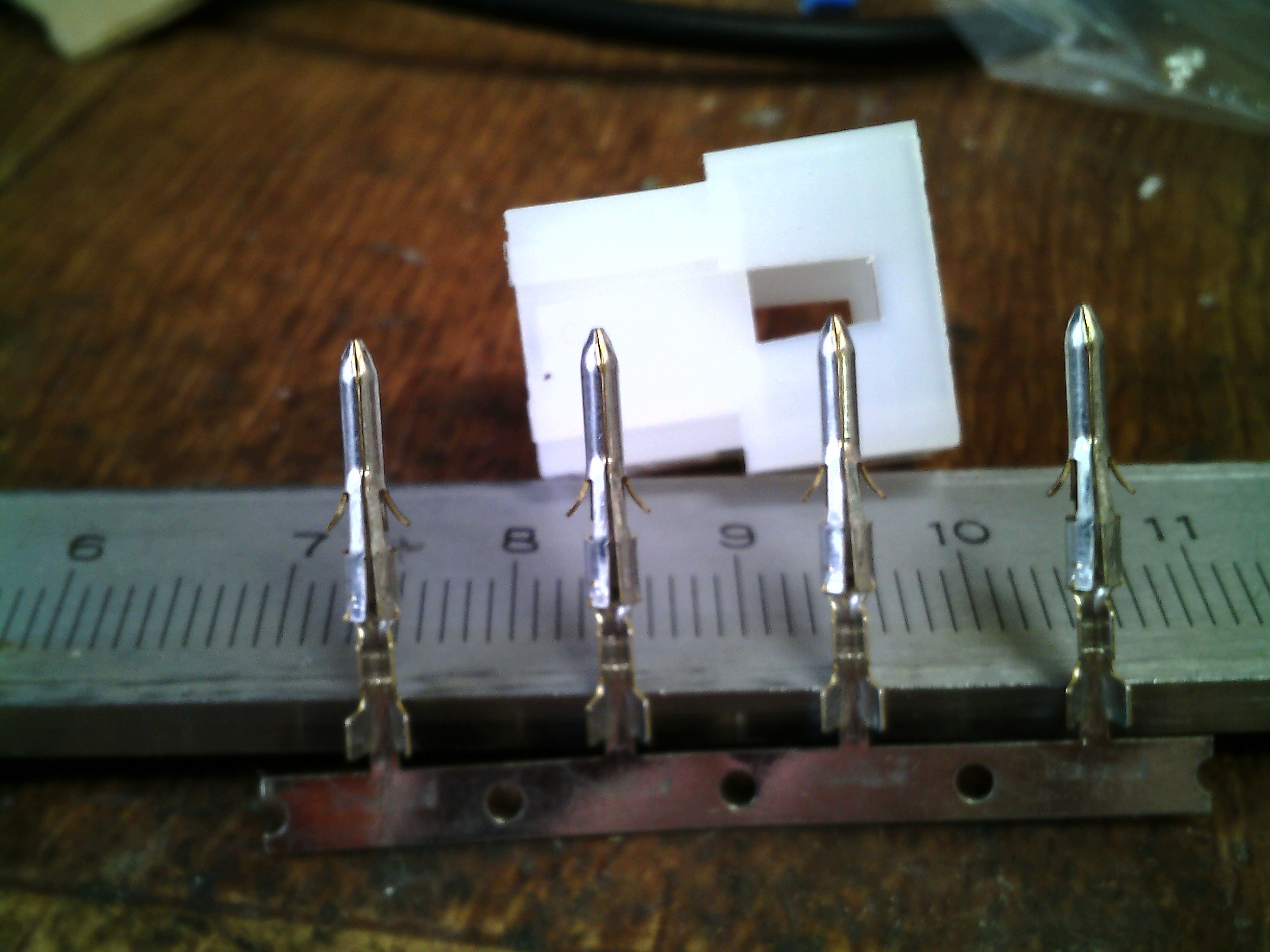

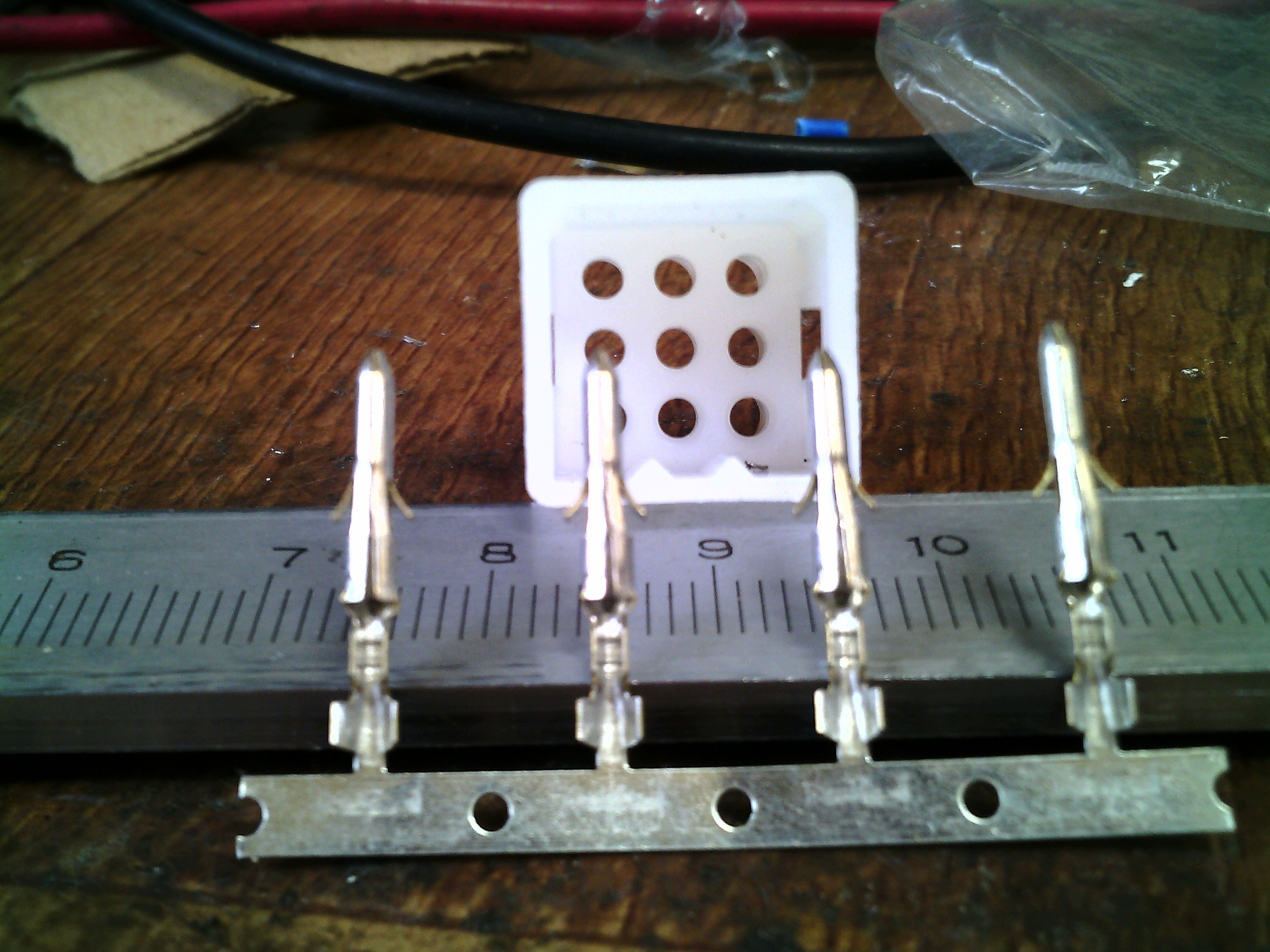

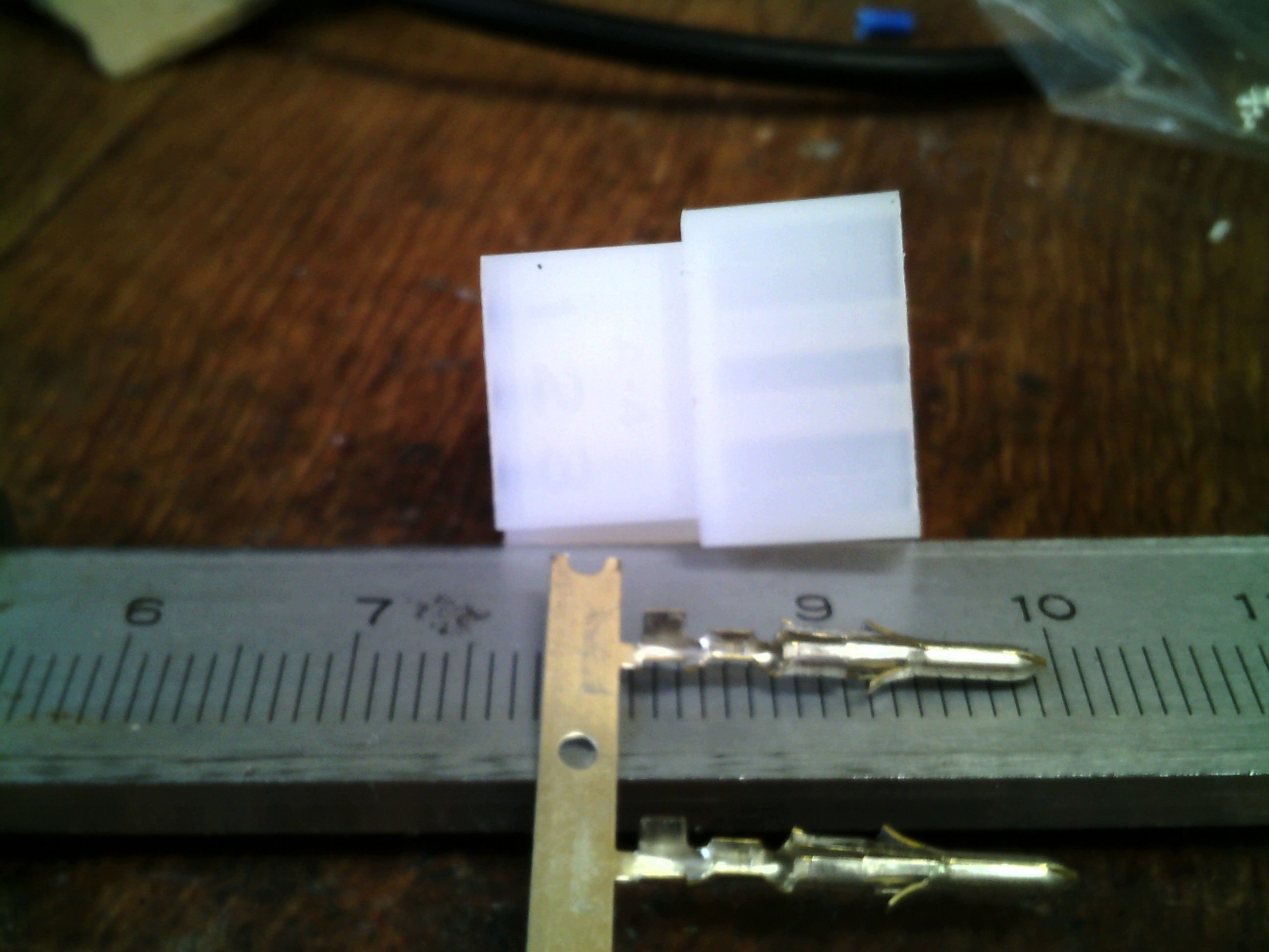

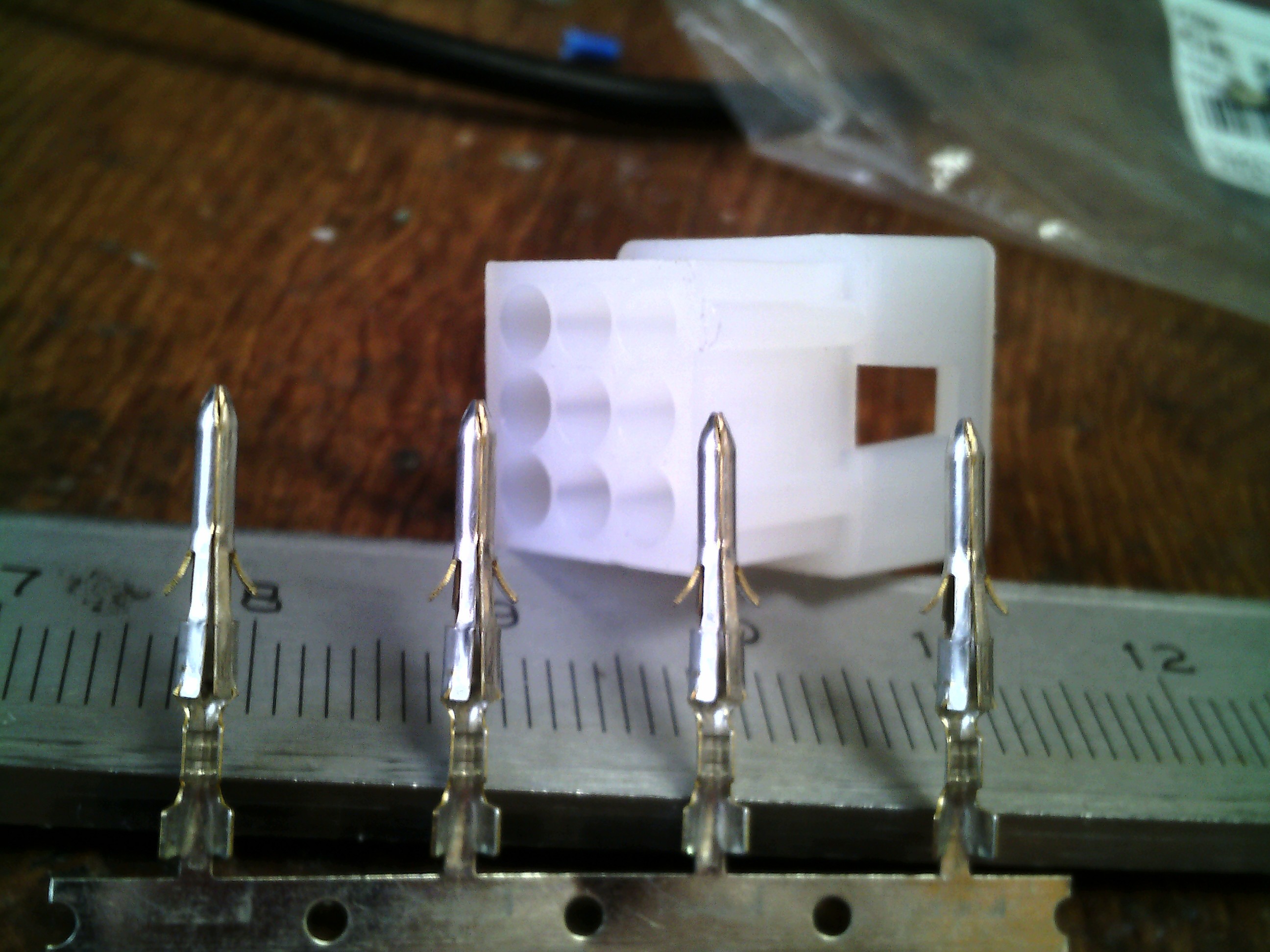

Трябват ми 15-20 броя (пластмасовото тяло + 4 пинчета). Купувах дребни бройки от Тремол - Велико Търново, но в момента нямат. Не знам как се водят и съответно как да ги търся. На самото пластмасово тяло пише AMP но нещо не се справям с търсенето. Ако може някой да удари едно рамо, а ако ми продаде - още по-добре.

Това трябва да е за кафемашини? ФУгАСИ? :-)
Виж тия номера от дижикей:
1 1,250 WM1005-ND
0002067103 CONN TERM FEMALE SOLDER TIN PCB
2 1,250 WM1004-ND
0002068103 CONN TERM MALE SOLDER TIN PCB
3 250 WM1236-ND
03-06-1092 CONN RECEPTACLE 9POS .062
4 250 WM1226-ND
0003062092 CONN PLUG 9POS .062 0

Благодаря за отговора!
Наистина става дума за кафемашини - трябва да преработя кабелите на няколко монетни механизъма. Пластмасовото тяло изглежда точно като това от позиция 4. Пинчетата от позиция 2, въпреки че са за монтаж на платка би трябвало да свършат работа и за монтаж на кабел.

Ако е за монетно у-во или банкнотник куплунга почти сигурно е AMP172333-1 а перата сa AMP 170364-1, вмомента това са продукти ня TE. Имай в предвид че перата на Молекс и на TE не са съвместими, масово периферията е с куплунзи на ТЕ. Ако отвориш PDF на у-вото което ще свързваш там е описано какъв е куплунгът.

Куплунзите и перата са поръчани от Фарнел:
https://store.comet.bg/CatalogueFarnell/Product/411298/
https://store.comet.bg/CatalogueFarnell ... t/1225255/
Според дадените описания вида и размерите са същите като на тия, които са ползувани досега. Надявам се нещата да се получат.
