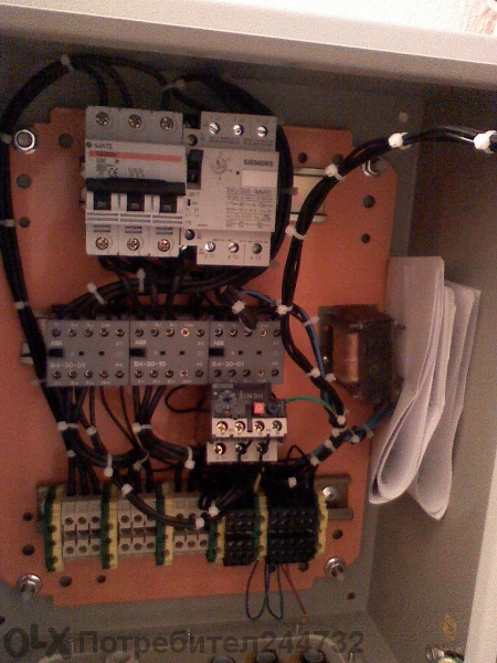

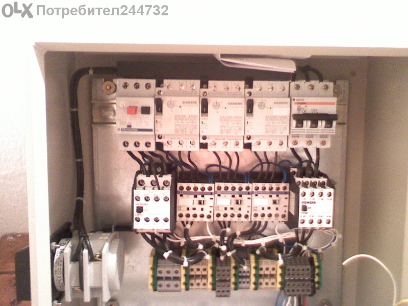

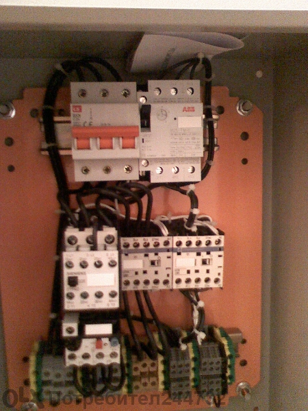

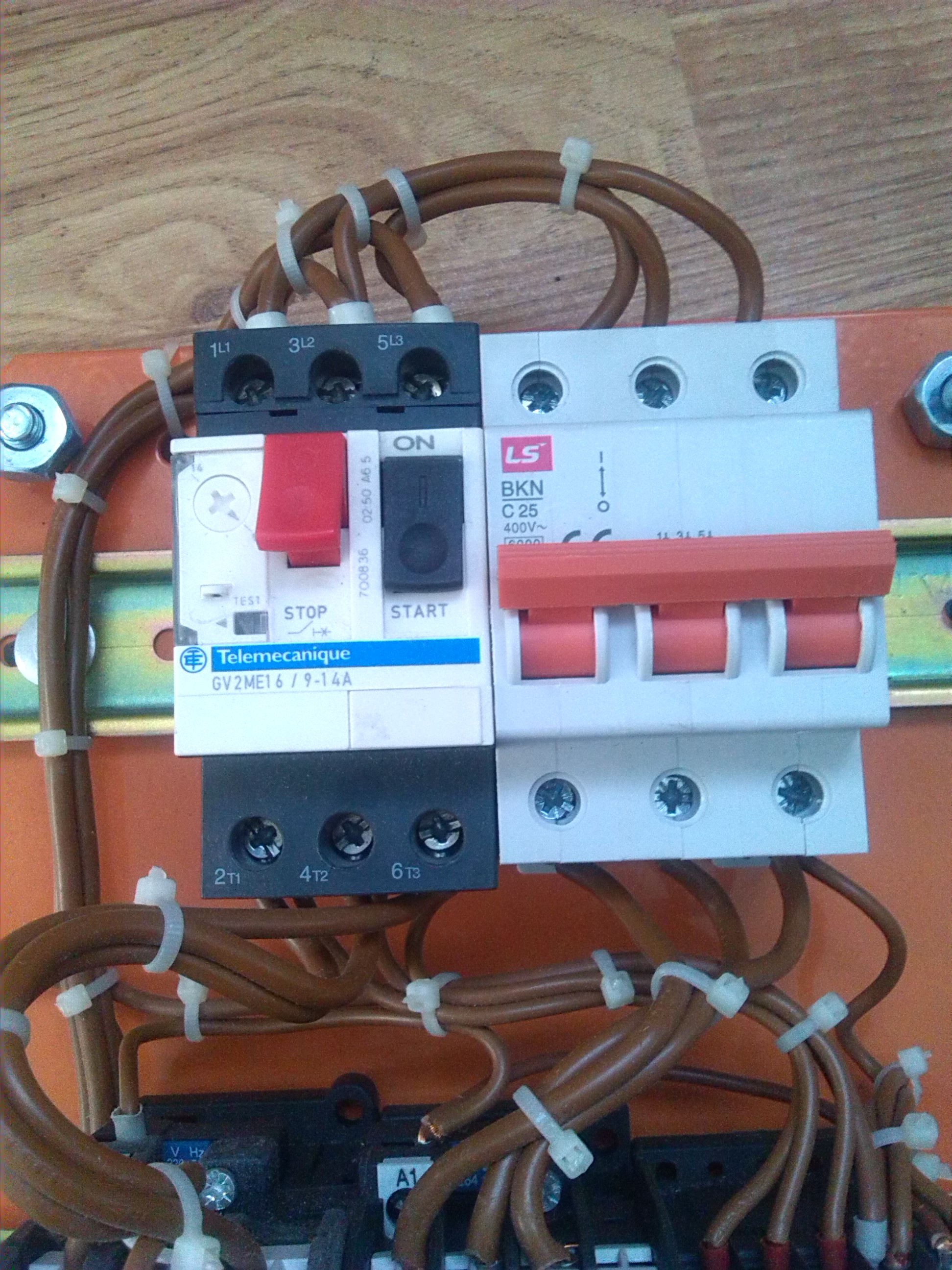

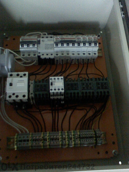

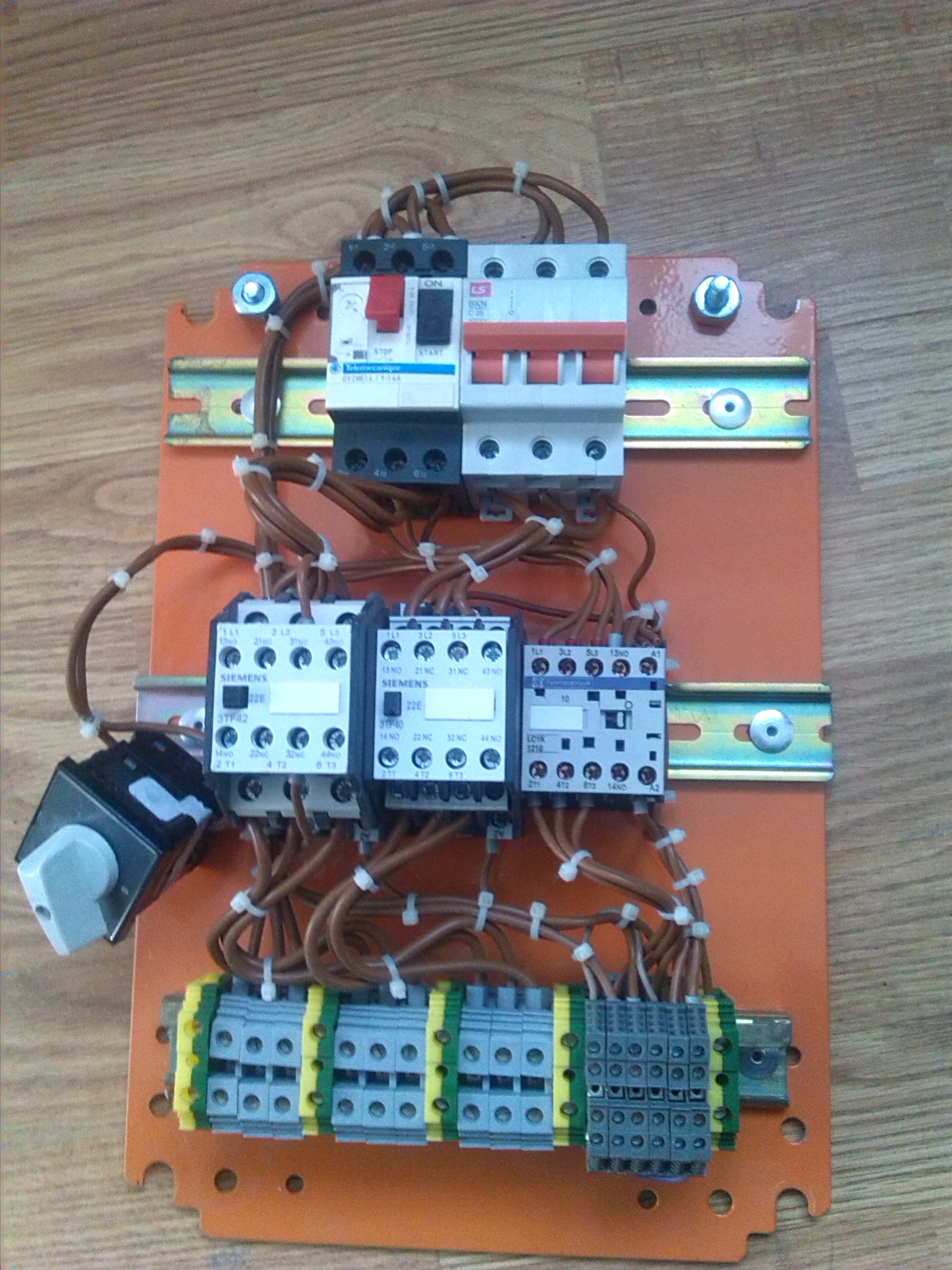

Зимата малко слаб сезон при мен - та реших (ако е редно де) да си направя малко реклама тук.
Изработвам най-най-различни типове индустриални електрически табла.
Основно работя във сферата на хладилните камери , но разбира се - не е проблем - при ясна спецификация да изработя читаво табло за друг вид машинария.
Цени ... цени - народни (още повече за колеги от форума) , да кажем материалите (аз също ги копувам - макар да е ясно ,че понякога ползвам и добри отстъпки на Сименс , АЕГ , Телехеханик) плюс 40-50 лева изработка на табло от калибърът на по-долу приложените снимки.
по принцип - почти всеки ден "хвърлям по едно око" на форума , та ако не на лични - звънете на персонален 08983нула3998

Грозно работиш! Никога не привързвай кабели по този начин, къси са ти и кабелите! Ако аз го монтирам доста бих те псувал.... Научи се как се правят табла преди да изкарваш кинти....
Вто Мар 06, 2018 9:21 pm
Мнения: 446
Мнение Re: Изработка на индустриални електрически ел табла.
timt написа:
1 "гилзирам" по настояване на клиента - от електрическа гледна точка е по-добре без междинни преходи - но "Луд на шаренко се радва" (или по-меко казано - "Който плаща Той поръчва музиката")
2 ... пуснал съм оферта - който го устройва цената да пише - Ти като правиш "по-красиви" дай снимки да видим. Ама лично Твой - а не копнати от мрежата :mrgreen:
3 Не с лоши чувства !!!

Имат кусури, но са компактни. Вярно, че и при това положение можеха да станат далеч "по-красиви".
Цветовете не са за пренебрегване. Също и някой държач за по-дългите снопове или спиралка около това което отива към вратичката.
А "гилзите" изобщо не са "по желание", вЕрвай ми. Последното табло го правих с подръчни средства и калайдисвах краищата на жиците, като после им надявах парченце термошлаух за да стане като "гилза".

"гилзите" са всъщност "иглен накрайник" а калайдисването не е добър вариант заради киселината която остава в последствие при зачистване на проводника. (един път ядох хурката) Старите табла бяха изцяло калайдисани на времето.
С две думи не само да работи но и да е красиво изпълнението за да могат с чиста съвест да се вземат кинти. Там където работя при вързване на табло ми отнема най много частта с нагаждане на всяко кабелче покрай клема или изправяне на такова ако е криво.

Аз повече съм ремонтирал отколкото правил и монтирал, и затова имам още по-странен "вкус". Определено бих псувал някои от горепосочените табла най-много от всички, но не бих казал, че са пълна трагедия, особено ако се пипне тук-там. То и прекалената красота е беля на главата...

Едни кабелни канали доста ще променят вида на таблото + кабели с по-малък радиус на огъване и "етикетчета" на самите кабели.

Дан - това са изпилени ценово табла (от 330 до 550 лева в комплект с термостат !!! ) , и са в малка кутия (30 х 40 сантима) , има вариант да са с кабелни канали (и на мен ми е по-лесно така - канала търпи мундарлък) но отиваме на кутия поне 50х60 която е с над 50% по-скъпа.
Та !
Дадох примерни снимки - както два пъти "намекнах" - "Който плаща , Той поръчва Музиката !"

Хванах напоссоки снимки, някои сигурно са в процес на иснталиране и са по-разхвърляни. Няма да казвам нищо за снимките, но като пускаш обява, добре е да дадеш снимки които те рекламират а не обратното.
