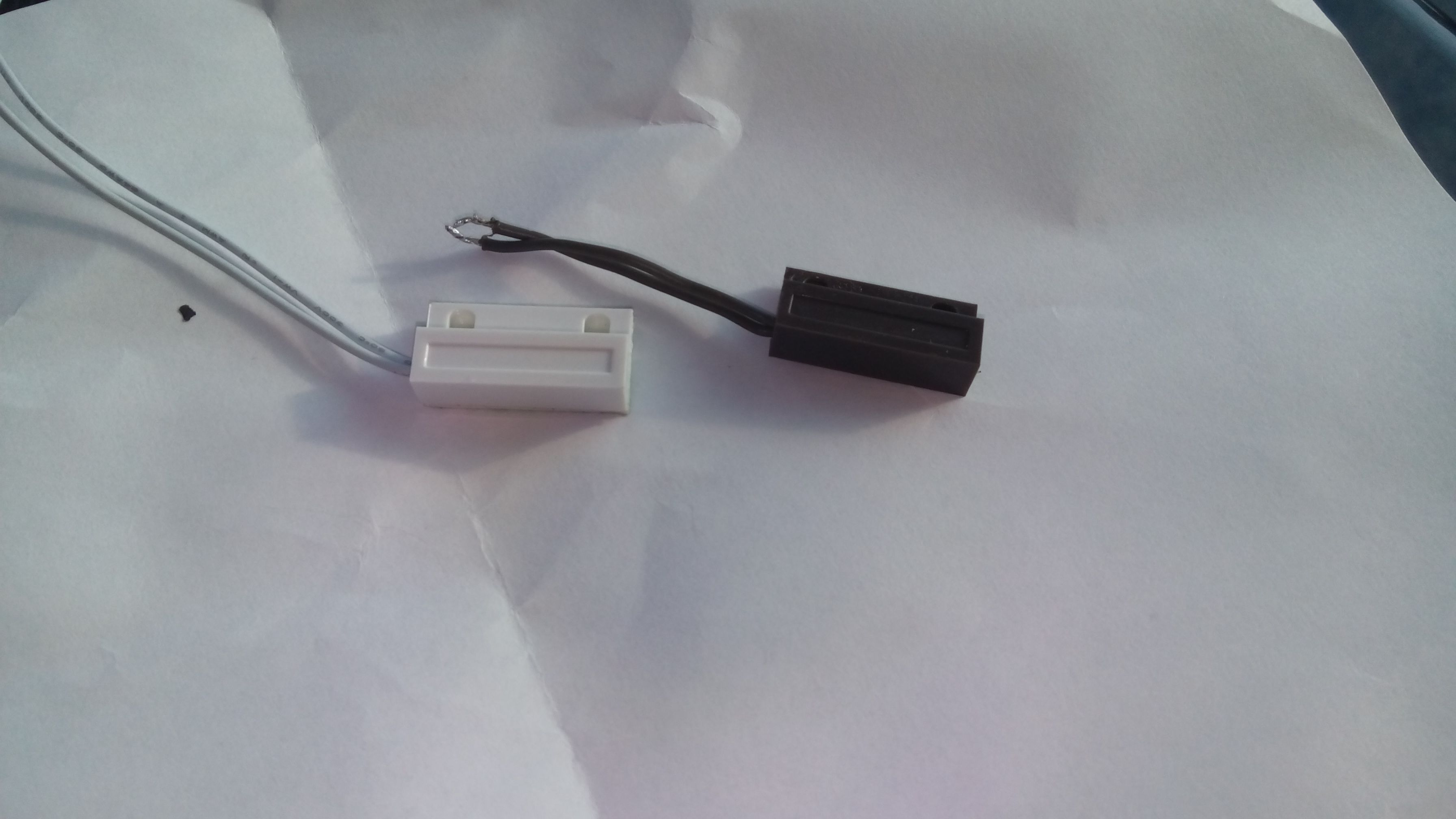

Имам у-во в което ползвам Рид контакти (16 бр.) , обаче гадините залепят(тия от снимката). Тока дет го цъкам е няколко мА , клатя база на транзистор. Хол дтч. или свястни Рид от къде да купя ?
_Rid_.jpg [ 311.09 KiB | Прегледано 3047 пъти ]

Мислих го с индуктивни д-ци , ама платките са зад неръждаема тенекия , и рида фаща магнита така...
@bobihot благодарско , това ще го тествам от колко разстояние мога да го цъкам :)
