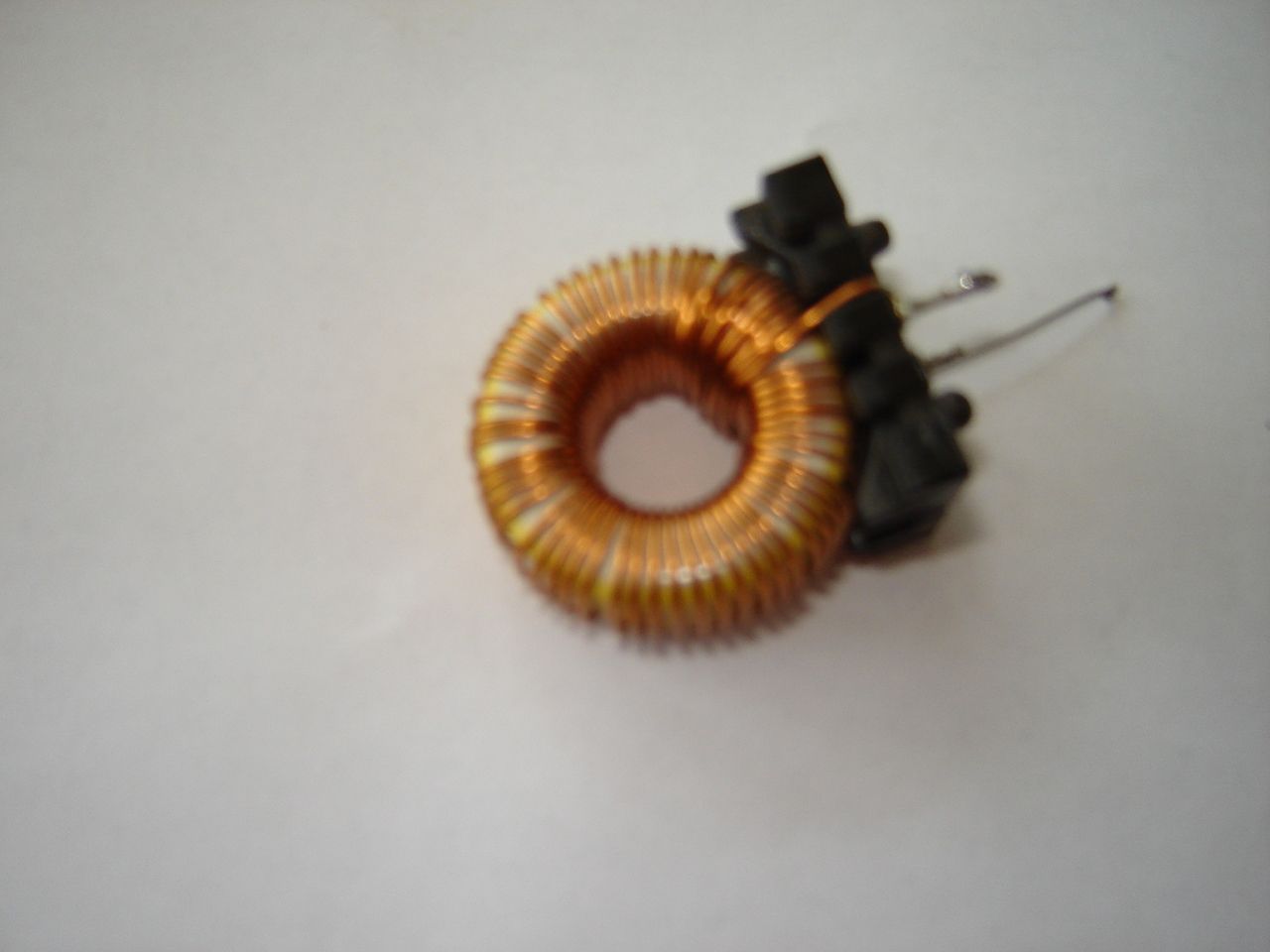

Имам това от снимката. От Комет-ата е вземано , сега не го откривам в каталога . Друг гамазин да кажете? Идеята е кат тече 1А през 'централния' проводник , да запаля Led. Сега имам едни дроселчета дет вършат работата , ама като бр. не стигат

Аз имам (ако не съм ги хвърлил) по едни стари платки, но не им знам точните параметри. Не са кометски със сигурност, но ги ползвахме за нещо подобно (ударно отпушване на IGBT). Може би 10-15 мога да ти събера.

В ТМЕ има, ама без подложка. Комет нещо го удариха през просото...

Това на снимката е дросел от серията RBQE и си го има в Комет https://store.comet.bg/Catalogue/Product/24524/
Аз ги ползвам и си е идеален дросел за импулсно захранване, друг е въпросът как се държи като токов трансформатор.

Това на оная снимка няма нищо общо като функционалност с това от линка. Да, и двете са RBQE, ама едното е проста индуктивност, другото филтър.
...освен ако Кометци не са омотали снимките. Ползвам ги отдавна. Даже 3D модел си правих - качил съм го в 3DContentCentral, ако на някой му трябва.

В pdf-а е точно като на снимката от първия пост.

Това, за което съм дал линк си е дросел и много прилича на този от първата снимка. А иначе на илюстративната снимка на Комет е показан филтър (по-рано не беше тази снимка).

Мдам, явно са омотали снимките.

Фатката е , че туй от снимката не върши работата , дет съм си я наумил... Дирих дали няма с повече витки тороид , в ТМЕ ще зяпам. Другото дет ще стане , е дребен 'Ш' траф дет да му използвам някоя от намотките , и да промуша 'токовия' жиц през макарата. ANG не стават ,че са залети. Други дребни трафота(1-2W) кажете от де да зема?
С това http://www.elimex.bg/product/84020/impu ... 43-89.html ще пробвам

Нямат достатъчно витки да направят няколко V , за свето кандилото . Тороида от снимката даваше май 0.2V при 1А през токовата тел. Дроселите дет са 12 парчета дават към 6V.

В Комет снимките са омотани. Преди месец купувах RBQE-та (с риск да си купя филтрите от снимката дето не ми трябват) и си бяха съвсем същите като едновремешните. И аз така по снимка викам тия нещо са сменили номенклатурата ама тц - само снимката са сменили.

То си го пише: "Изображението е само с илюстративна цел!".
Така е и във Фарнел, и в Диджикий, и в Дистрелек... Не, че не е объркващо, ама аз вече картинки от няколко години въобще не гледам, директно на пдф-а кликам да видя какво точно е.
