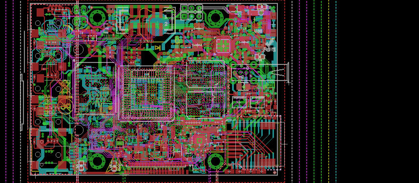

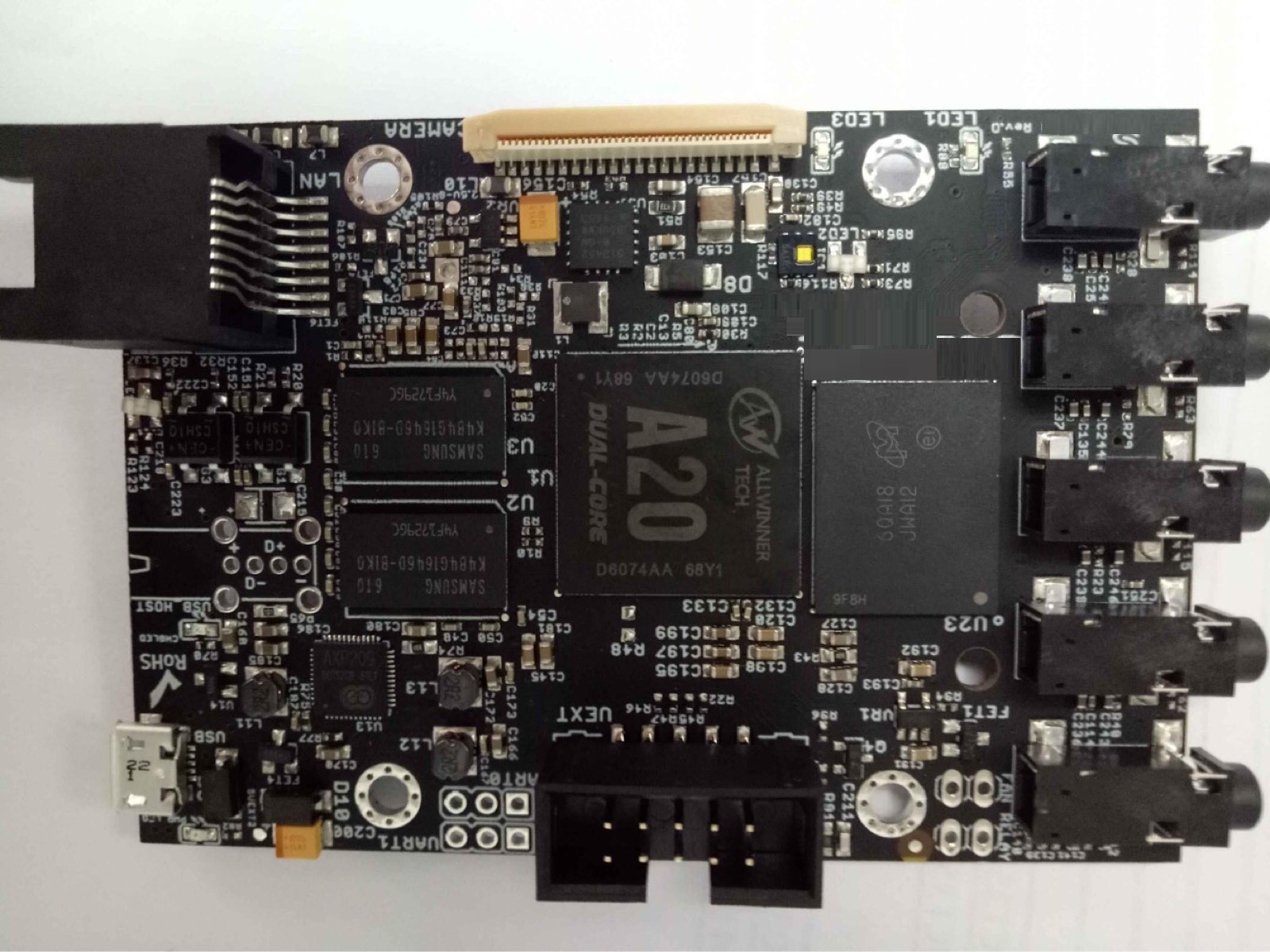

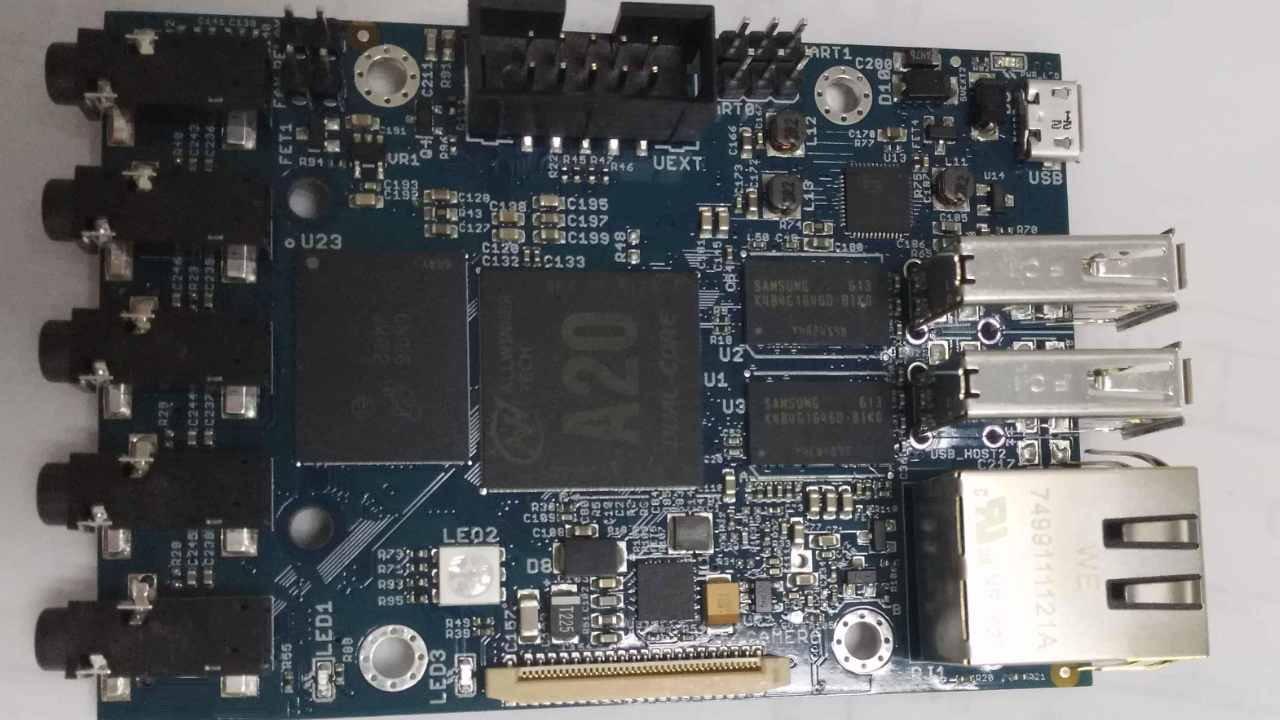

Здравейте,
по стечение на обстоятелствата ми се наложи да работя по един проект с А 20 процесор от септември миналата година непостоянно.
И ако някой има такива къстъм проекти - откъм хардуер, може да съм полезен.
Накратко:
Стъпено е на Олинуксино Лиме на Олимекс:
Промени спрямо Лиме първа ревизия /всичко работеше на 80%/:
- премахнати са всички разширителни конектори
- използва се eMMC флаша
- добавен е ацп чип максим 16 битов + 4 mic конектора. Още един mic конектор, влизащ директно в А20
- има акселерометър и сензор за влага
- добавен конектор за csi камера
Втората ревизия/ отстраняване на намерените грешки/ в момента се произвежда и ще се тества.
Промени по втората ревизия:
- добавен poe. За да се запазят малки размери на платката и да не се слага гигабит magjack с poe, съм премахнал единия USB host конектор и съм сложил pcb трансформатор.
Платките са произведени в Китай и са тествани в САЩ от приятел с къстъм Линукс. Нямам права върху софтуера. Имам пълен БОМ.
Моля само на лично да се пише, ако някой е заинтересован.

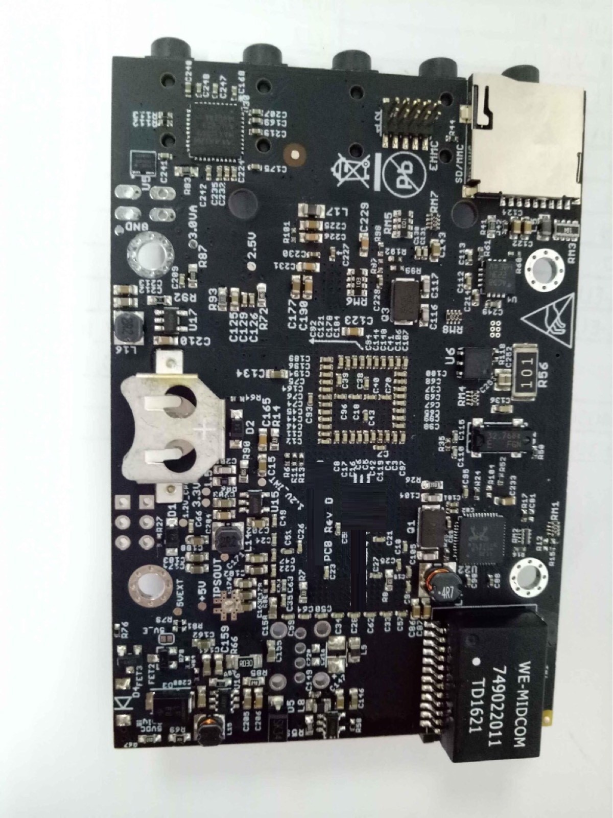

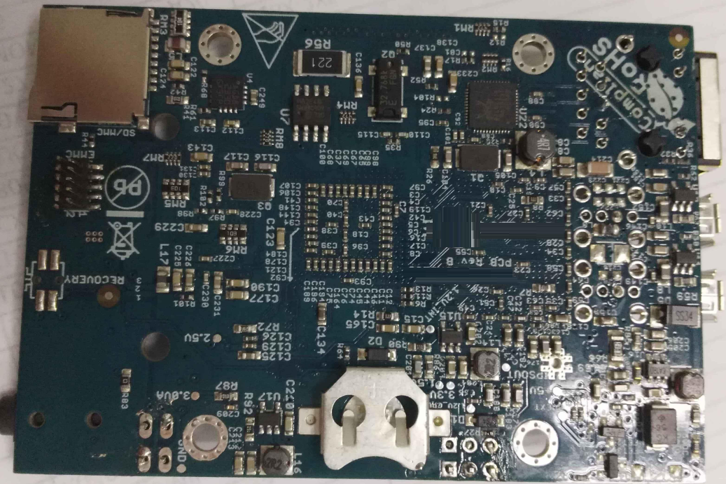

пресни снимки на новата ревизия
FL-19-03-2017-12-48-11 (1).jpg [ 357.16 KiB | Прегледано 3017 пъти ]
FL-19-03-2017-12-47-54 (1).jpg [ 329.61 KiB | Прегледано 3017 пъти ]
