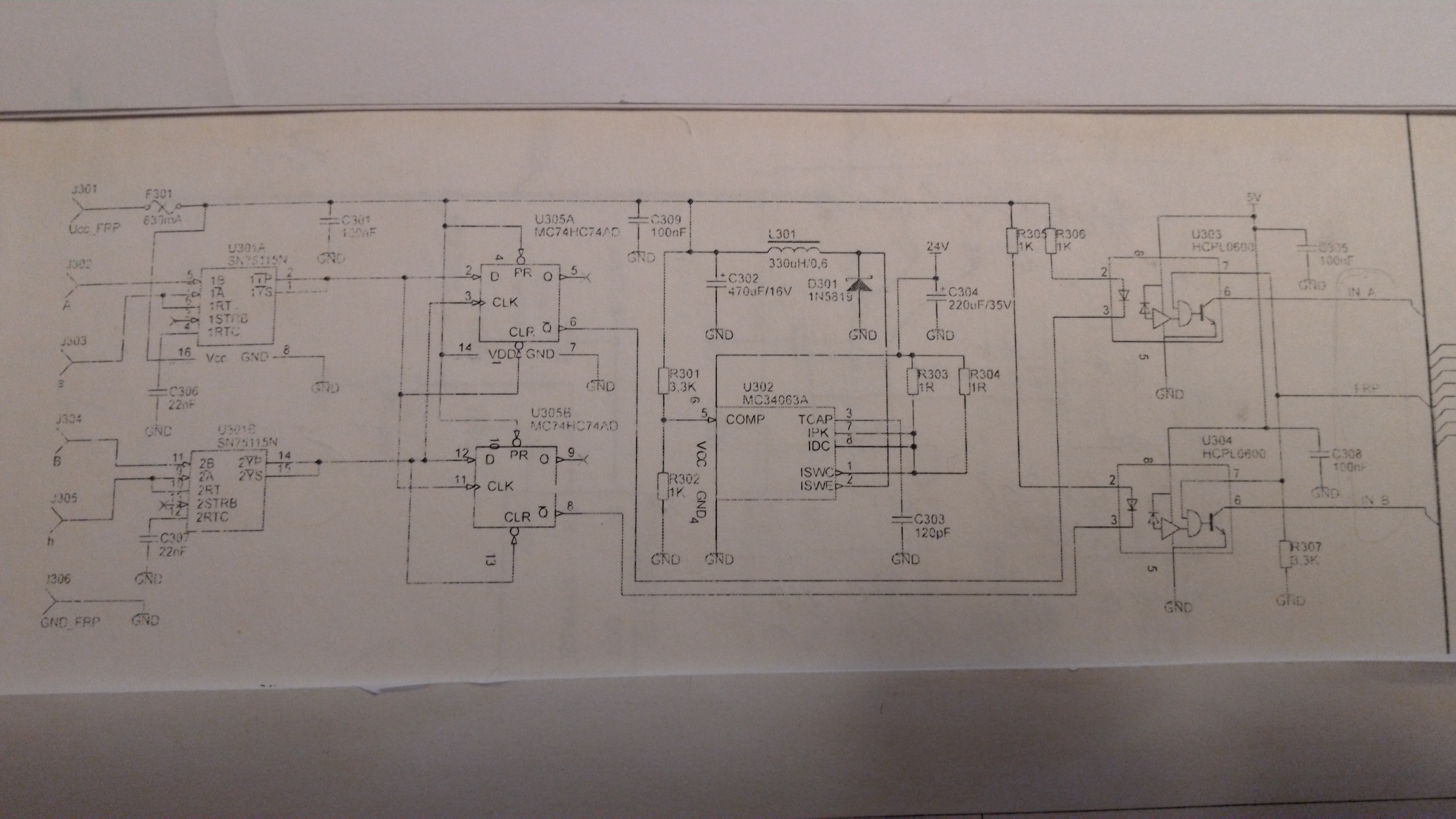

@timt
Как го четеш енкодера?
Сря Фев 15, 2017 10:09 am

Мнения: 1680
Мнение Re: Търся някой да доработи DRO проекта от форума
А след 7474 къде отива?

След това в проца, каква ти е идеята?
Пон Фев 20, 2017 1:34 am
Мнения: 1680
timt написа:
На таймери ли?
IMG_20170220_224418.jpg [ 1.73 MiB | Прегледано 5616 пъти ]
IN_A и IN_B после на 2 таймера. Работи перфектно. Мога и код да ти дам ако ти трябва.
