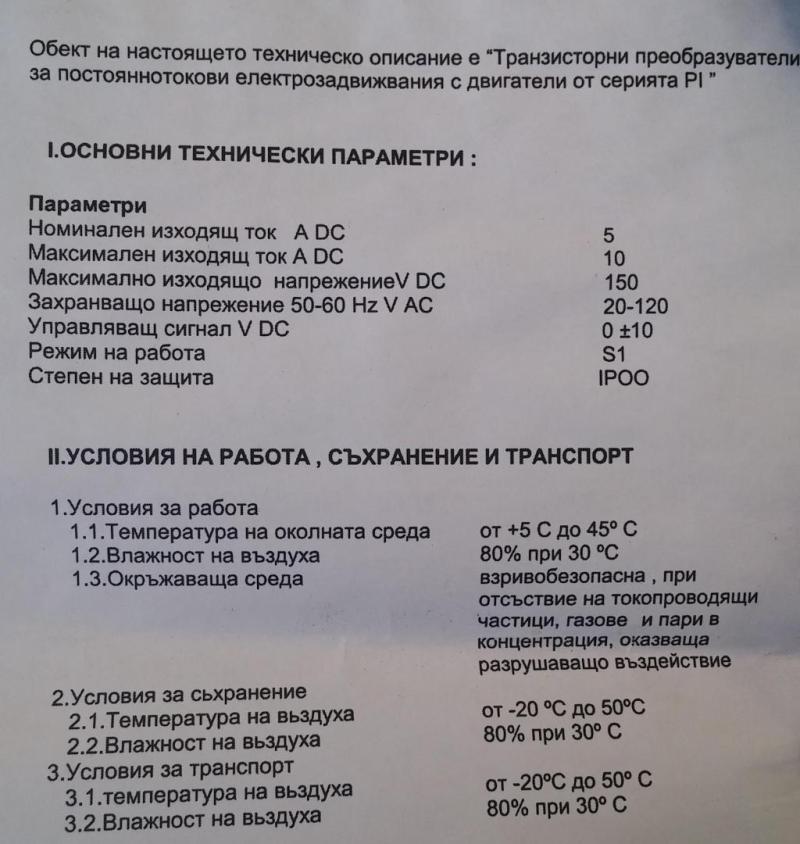

Мнение Re: Търся регулатор за четков електромотор
Uout = 150V max
Uin = 20...120V AC 50-60Hz
Тез числа не са ли малко странни?
Мерси Бонго! Много полезен отговор.
Това го снимах с телефона:
Clipboard01.jpg [ 76.43 KiB | Прегледано 5104 пъти ]
stefan63 написа:
Uout = 150V max
Защо да са странни? Като го филтрират кондензаторите след греца, 120VAC * 1.4 = 168VDC.
Отде ще веме 120VAC , Радолине?
Сря Авг 10, 2016 8:49 pm
Мнения: 1038
stefan63 написа:
С един трансформатор 220 –> 110V примерно? Щом до момента така го е ползвал, явно има от къде. А и входа е от 20 до 120V, може и на някакво по-ниско напрежение да работи.
