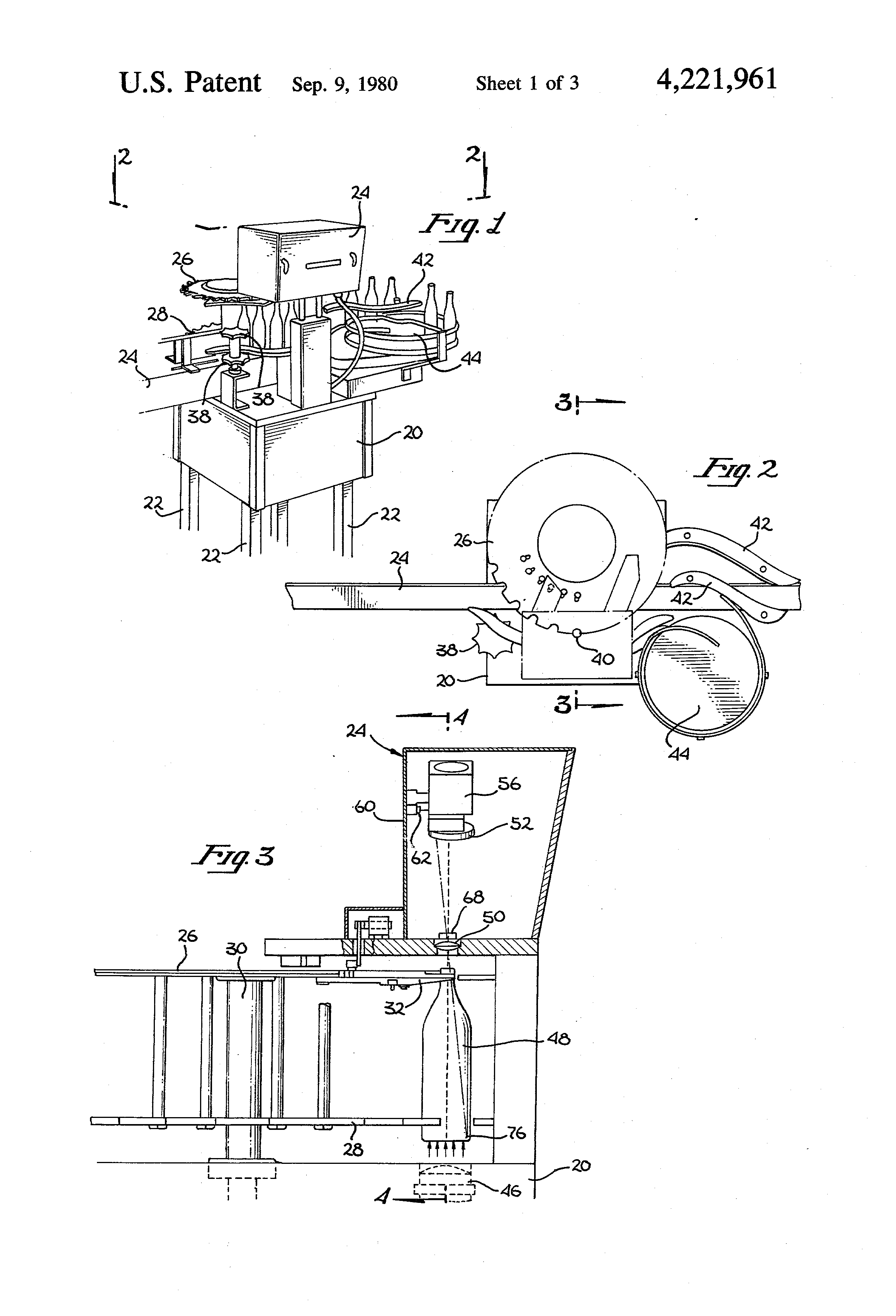

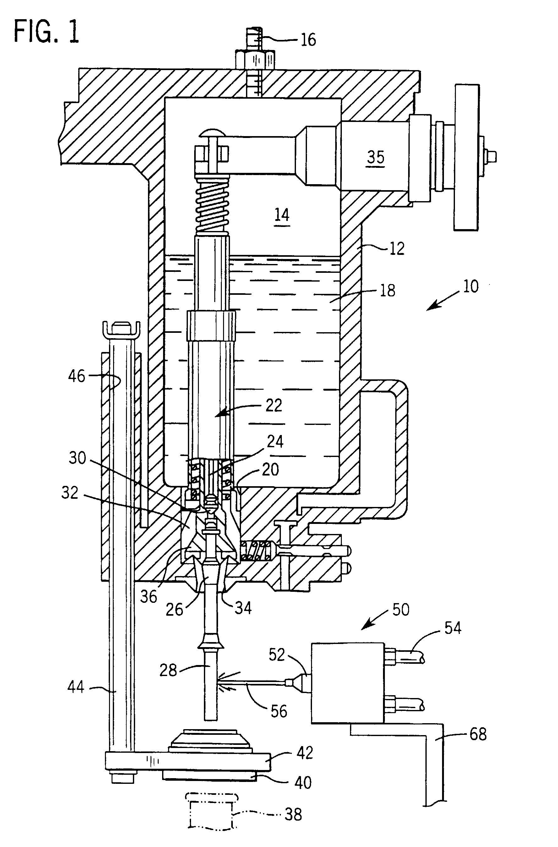

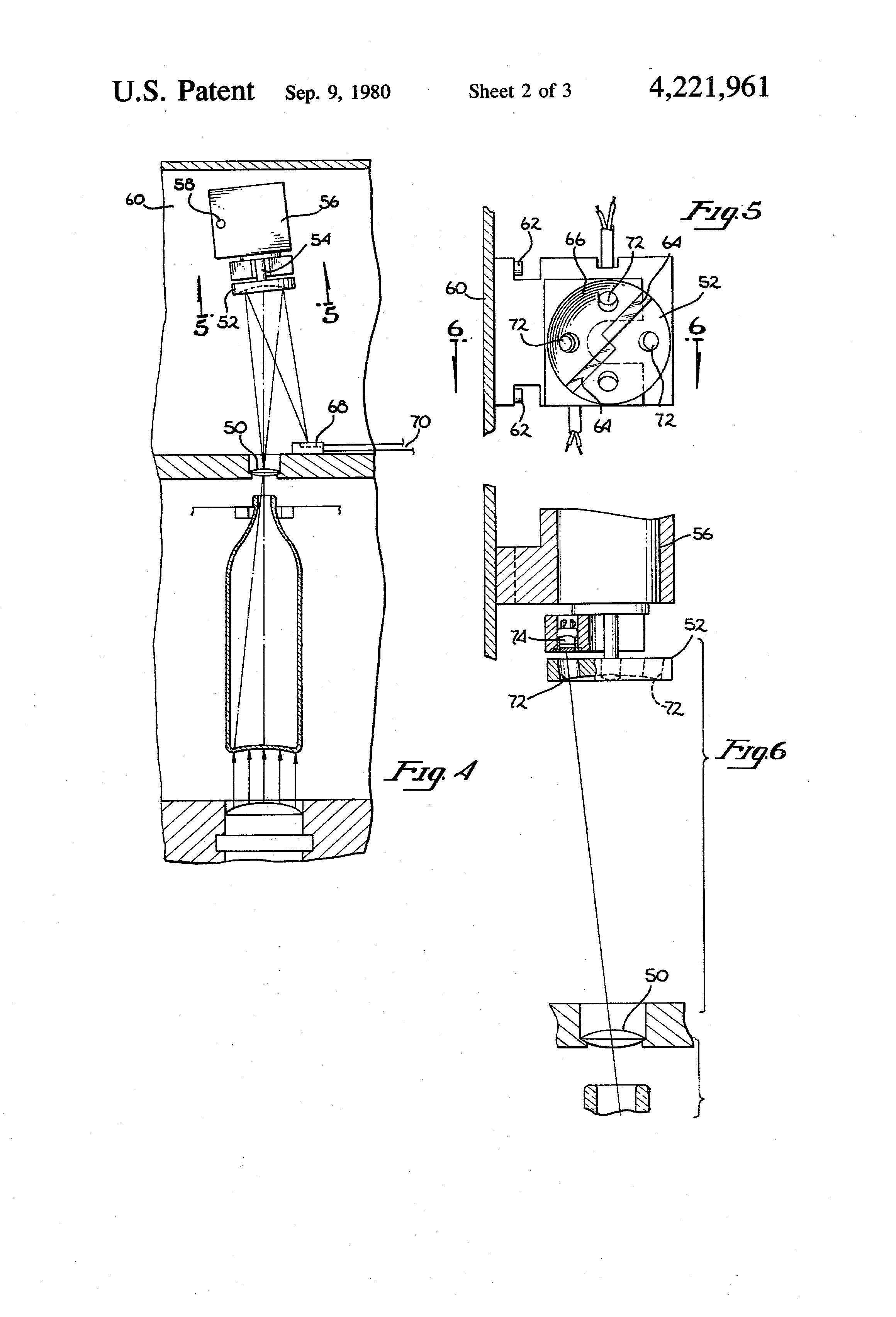

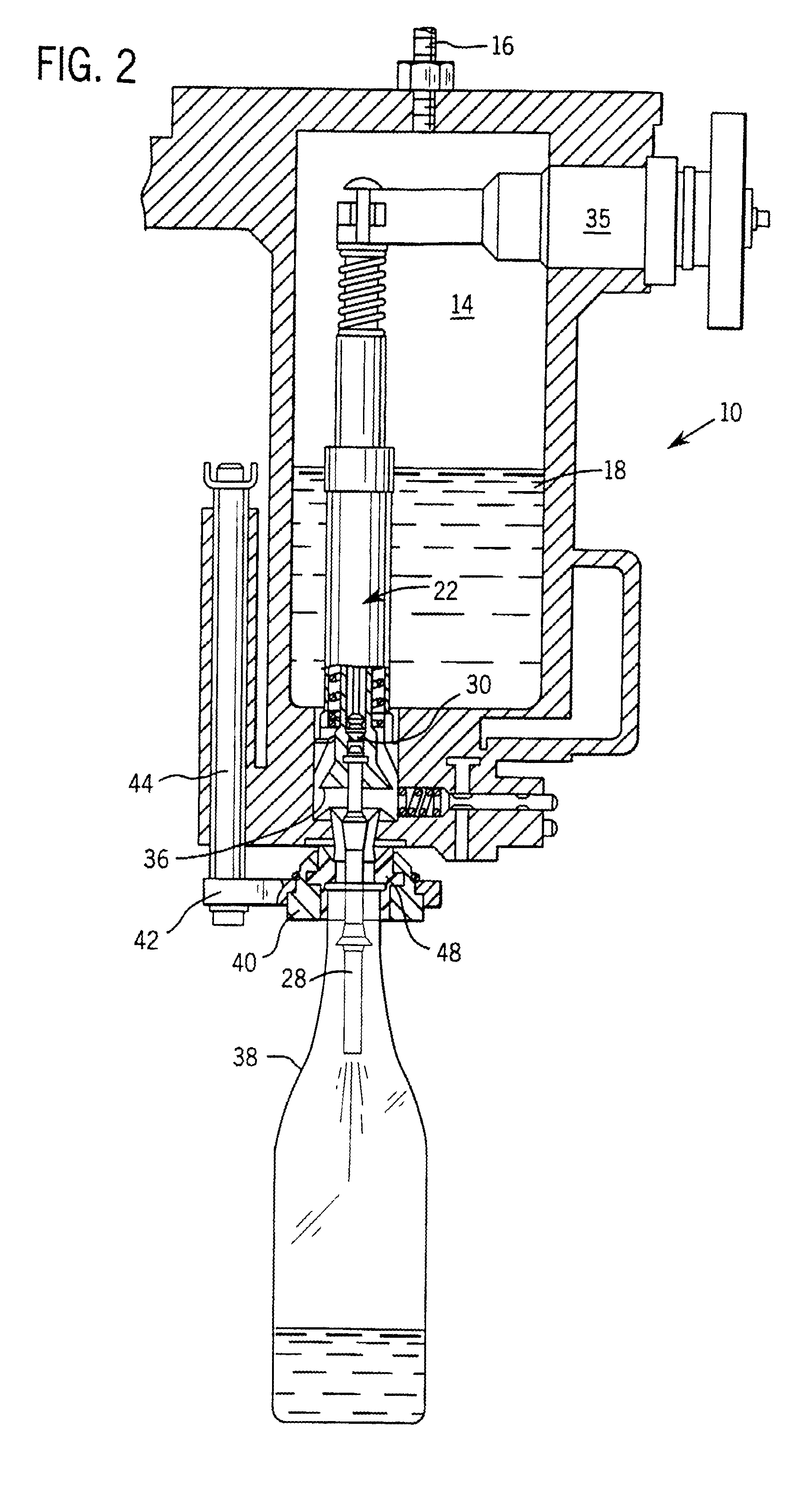

Колега Митко, каква точно е задачката ? Имаш идея, да автоматизираш такъв процес по пълнене ? Имаш механиката ? Имаш електрониката ? Нямаш и двете ? Търсиш фирма производител ? И т.н.
За пълнене на течности има доста начини. Има хубави немски сензори най - различни за измерване безконтактно (както оптически, така и индуктивни и магнито - стрикционни). Ето и няколко схеми, които са по - скоро с механична насоченост (Виж прилож.) Методите изобразени на картинките, са с американски патент. Ако се разровя из старите книги, може да измъкна някакви по - интересни.

Имам клиент за машина , имам хора 'железари' . Електроника ще я сборя :) . Търся вариант за глава , дет хем да бачка добре , хем 'железарите' да я дялнат лесно. Имам работеща глава за олио , там нивото го 'мерят' с оптика. Има жици заляти с нещо като епоксидна смола . В среда на оцет едва ли ще оцелее тая постановка...
Благодаря за чертежите , ще ги покажа на 'железарите' :)
