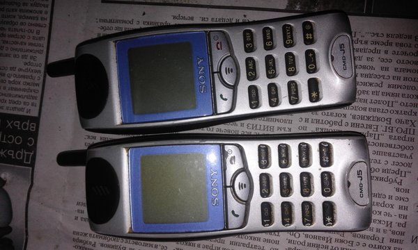

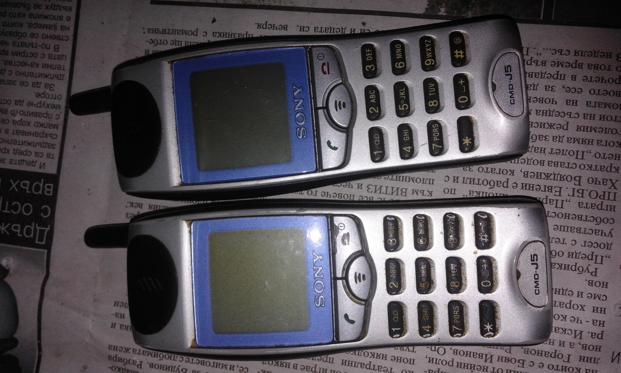

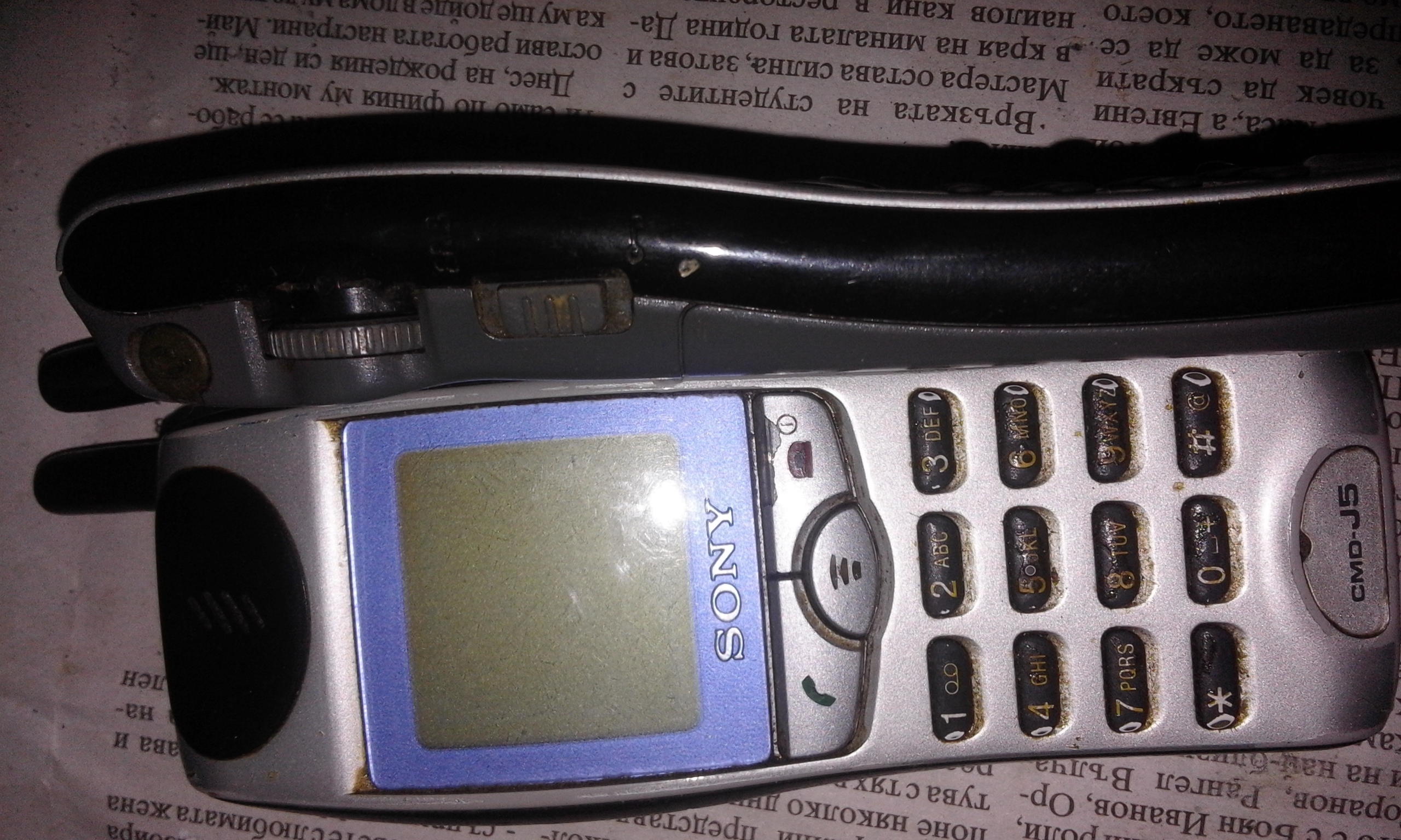

Тони, ако ти вършат работа, твои са.
1 (2).jpg [ 1.68 MiB | Прегледано 5235 пъти ]
1 (1).jpg [ 1.61 MiB | Прегледано 5235 пъти ]
