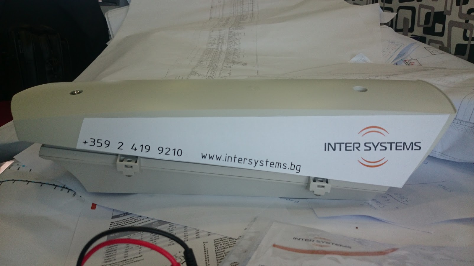

Да за агенциите се сетих, свързах се с няколко но питам дали някой има нещо което може да препоръча. От към технология имам идеи какво може да се изпозлва, но като качество нямам идея, искам да си брандирам продукти които ще инсталирам в един доста скъп имот с цел реклама, ако вземе да се люпи ще е антиреклама :)
Като знам че повечето меркетингови неща които сме брандирали се люпят, т.е. знам кого няма да изпозлвам, почвам да се чудя има ли някой който знае, или по скоро се старае върху това което прави.
Едно време си купихме принтер за да си печатаме стъкла, още го имаме но е на друг континет, тогава тук всеки печаташе и никой качествено, да ги товаря на самолет за да ги пратя и върна малко не ми е на сметка. В момента вече има такива качествени услуги, но тези които знам печатат само на листов материал, не печатат на 3д обекти.
п.с. HIFI отпечатъка е 400х150 някъде, виж катинката, това искам да стане, разбира се не по този начин, иначе фолио и аз печатам всякакво, имам и солвентен принтер но само за листи.
