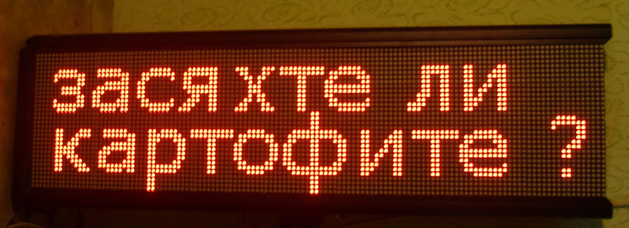

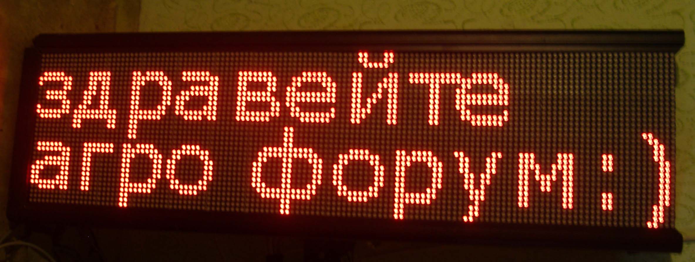

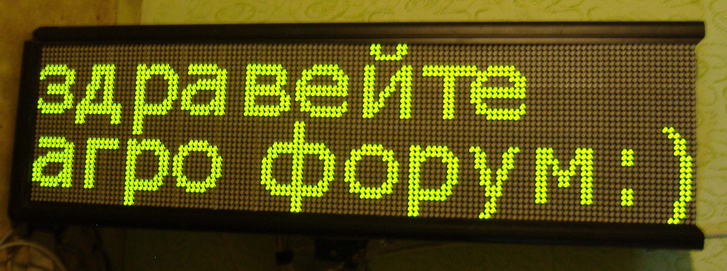

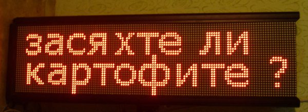

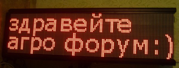

здравейте , качвам снимки от таблото с новото пик процесорно управление, което произведохме в мойта фирма. таблото е ремонтирано и пуснато в употреба с цел да бъде произвеждано за клиенти и колеги, има ново схемно решение на контролера за управление, нов софтуер за процесора и нова програма за компютър /win7/ с която клиентите да си показват своите реклами съобщения и други текстови и графични информации :)
DSCF2530.JPG [ 271.73 KiB | Прегледано 4606 пъти ]
DSCF2532.JPG [ 221.62 KiB | Прегледано 4606 пъти ]
DSCF2529.JPG [ 180.59 KiB | Прегледано 4606 пъти ]

Не виждам коректна субпикселна обработка.
И празното пространство пред малкото "х" е дразнещо.

таблото е китайски полуфабрикат, донесено от някакъв двор с боклуци в гемания, как е стигнало там ,никой не знае. сменил съм всички 20-24 смд транзистори /2P канални MOSFET в един корпус/ да може да светне изобщо. след това направихме ново управление с процесор, щото старото имаше 3бр. 8-битови процесора, както и две програмируеми матрици по 100 крака с външна рам, аве някаква пълна китайска шитня. голяма борба беше със смяната на транзисторите, пътечките са остаряли, късат се от платките, ужас някакъв. както и да е. запалихме го, тръгна. китайците сложили някакви транзистори дето ги няма никъде, явно само в китай, намерих в комета, смених ги, паснаха по параметри идеално. ТОВА Е САМО ОБЯСНЕНИЕ КАК ПРОТЕЧЕ ПРОЦЕСА ПО РЕМОНТА НА ХАРДУЕРА, надявам се че няма да има заяждания за всяка дума поотделно :). ако искате ше ви снимам старото управление и ще ви покажа какви са ги начаткали китайските глупаци :)

stefan63 >>> таблото е върнато към живот направо от бунището. неговото управление е просто да се покаже че можем да го правим, има още много да се надгради софтуера и хардуера, за това в този начален вариант даже е цяла магия че запали изобщо. когато сменим управлението с по-корав процесор ще има много добро качество на показване и обработка на текстовите съобщения. нямам против критиката и/или коментарите, искам само да покажа че в българия може да се прави качествена електроника, макар и в доста начален вариант. следващите варианти на контролера и софтуера ще искат и доста сериозен финансое ресурс, който в момента сме го предвидили за други продукти, ако се появат кинти с удоволствие ще изработим и програмираме нов много по корав контролер и функции за управление на таблото :)
