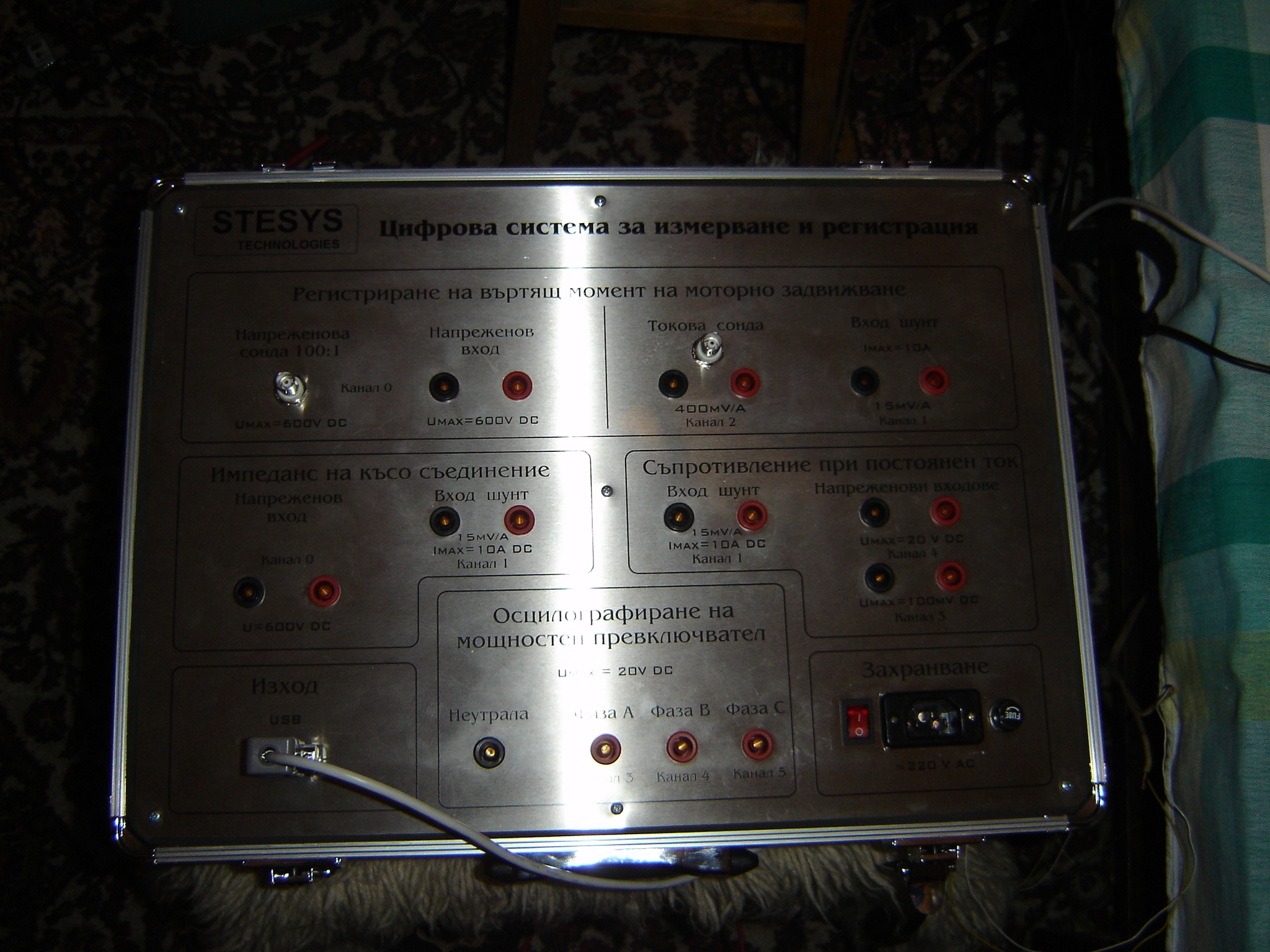

Търся фирма да ми направи панел от неръждавейка със следните размери:442x315mm.Като приложената снимка.
DSC05009.JPG [ 1.39 MiB | Прегледано 2067 пъти ]

Ами аз се сещам за фирми които печатат и за други които режат, сещам се и за една която прави и двете но доста са затрупани с работа, ако е за един панел едва ли ще го поемат, но все пак може да провериш, Foxlaser.

Нераждавейка с надписи и сито е малко зор работа освен ако не е гравирано с лазер и малко боя. По лесен е начина да се гравира фолио с лазер и да се лепне на някоя плочка било то плексиглас или алумин. Ти си решаваш но вторият вариант е най лесен и бърз а и от към цена няма да ееее. Ако си навит и си имаш проекта на корелдрол даже и за една бройка ще ти дам координати.(за лепенка става въпрос)

Ще трябва да говоря с възложителя за гравиране фолио с лазер.Но вече има една действащ куфар и би било добре и втория да е същия.

Защо да е зор ситото, зависи от боята, подготовката и спазване на технология. Дори и върху огледална става добре, а той има сатен. Може и да се гравира на лазер, а най качествено и същевременно трайно е механично гравиране и сито или тампон.

Относно печата, миналата година ремонтирах един flatbed UV и според собственика му това било най-доброто от към качество/цена. Даже аз леко се усъмних дали UV мастилата са толкова издръжливи, но човека каза че печатат табели, надписи върху стъкло и т.н. т.е. неща дето трябва да издържат години навън на слънце, дъжд и т.н.
Ако представлява интерес мога да питам за цена тук в Добрич, иначе подобни принтери трябва да има доста и в София.

За надписи върху неръждавейка... Класиката не беше ли ецване на надписите и запълване с боя?

Има и такива принтери но шанса да не уцелиш на мастила е доста голям, изпозлват ги основно рекламни агенции и бих казал продуктите им са далеч от качествени и това е горе долу за всички. На нас ни печатат върху стъкло но не е върхът на сладоледа и със сигурност не е супер здрави, печата е в Gpoint или нещо подобно беше името.
Относно ецването, може и иецване може и мех.гравиране, все там. То това е технологията за всеки панел ако искаш да стане качествено, всъщност съвсем оригиналната технология не е запълване с боя а с емайл и след това печка, става вечно.
