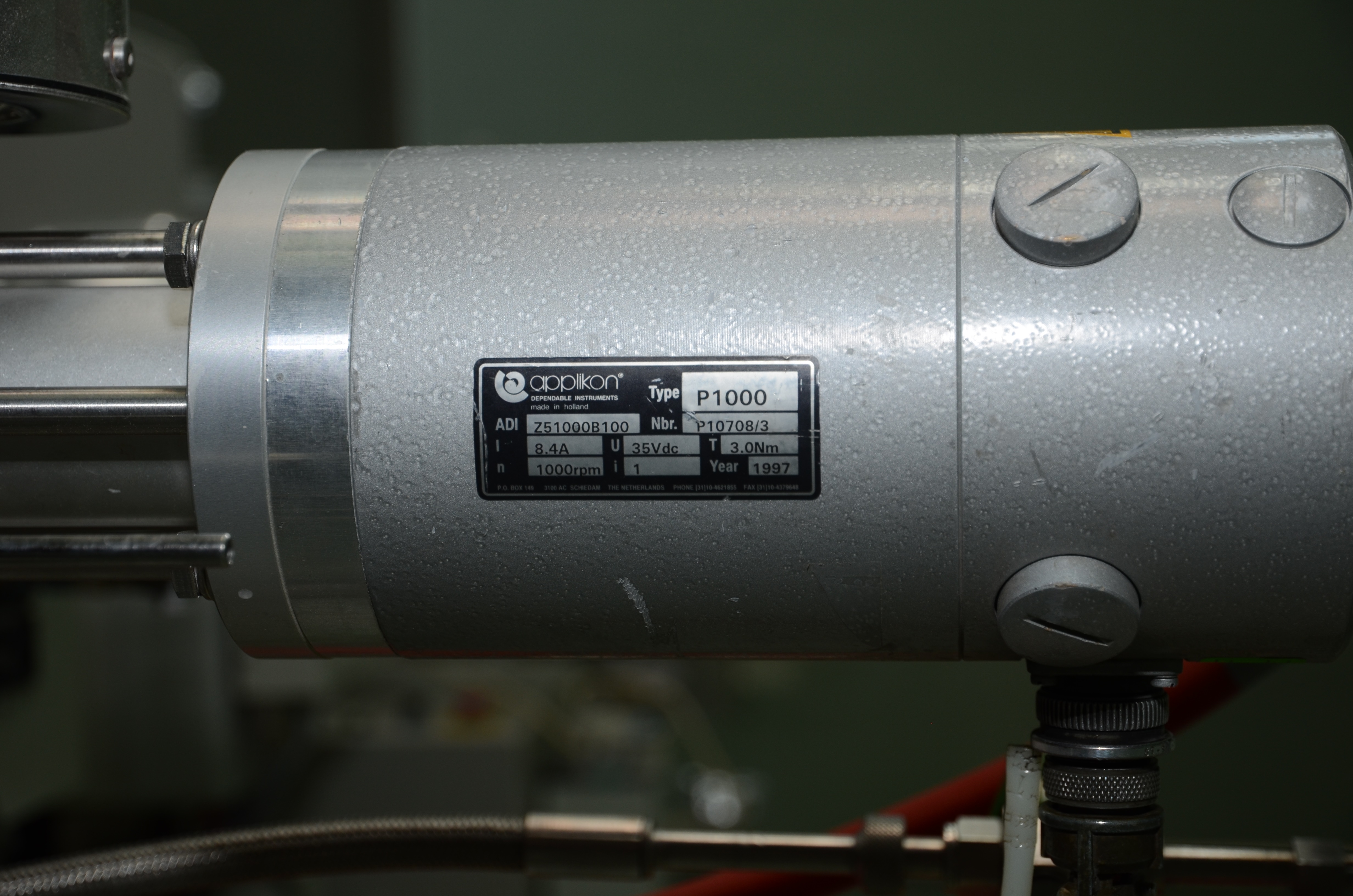

То за това за което го искат може и най-обикновено моторче с едно инверторче да се сложи, ама шефчето обича да си вкарва автоголове като обещава да сложи "точно такъв" без да ме е питал. Клиента въобще си няма идея какво му трябва, ама веднъж като му кажеш, че ше е "еди кво си" и няма мърдане.
Eто го и самото моторче...
Това е къстъм мотор произведен специално за фирмата дето е изписана там на табелата. Фирмата произвежда реактори и машинки за фармацевтиката. Доколкото разбрах мотора е куплиран към машинката с магнитен съединител. Обаче такова животно на 1000 оборота никъде не намирам.
motor.jpg [ 2.73 MiB | Прегледано 1909 пъти ]
