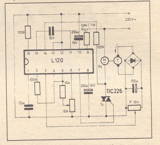

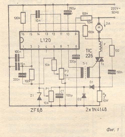

Това ще ти свърши работа.
St115_SN4.jpg [ 62.22 KiB | Прегледано 3607 пъти ]
St115_SN3.jpg [ 65.58 KiB | Прегледано 3607 пъти ]

да, благодаря, но искам да купя нещо готово, че напоследък не ми стига времето изобщо.
Абе каква е тази интеграла L120, не я намирам.

Аз съм го правил и не беше скъпа. Схемата съм я реализирал на бая голяма хладилна машина за кулерите които се управляваха с термистор. Така поддържаха постоянна температура на кондензация. Схемата е перфектна за цена под 10 кинта си заслужава на една уни платка да се налепят.

Намерих статията но чипа и аз не го намирам в нета.
http://www.pchelar-probvaisambg.com/statia115_spisak.htm
