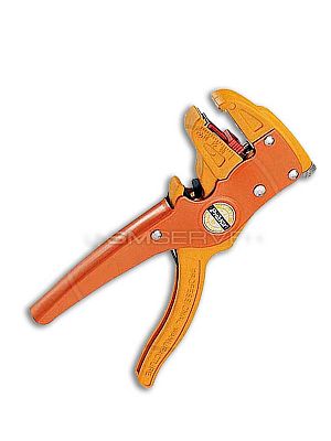

Като се спомена заголването, по-удобен или поне по-качествен от този изнструмент има ли?
http://stbbg.com//?page_id=21&record_id=7466
Kabel_zag.jpg [ 12.28 KiB | Прегледано 3079 пъти ]

Това което си показал на снимката не става.За тънък или силиконов кабел въобще не става.Има подобни на Gedore,ама цената няма да ти хареса.
