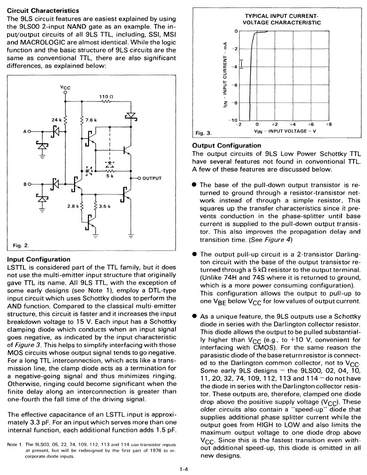

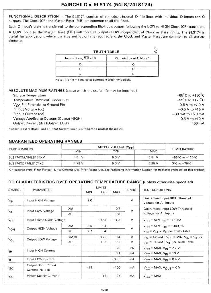

корав чип... официално е до 10V на изхода и 15 на входа.
това са странички от каталога им от 1975 8)
Fairchild 74LS174.jpg [ 191.68 KiB | Прегледано 3181 пъти ]
