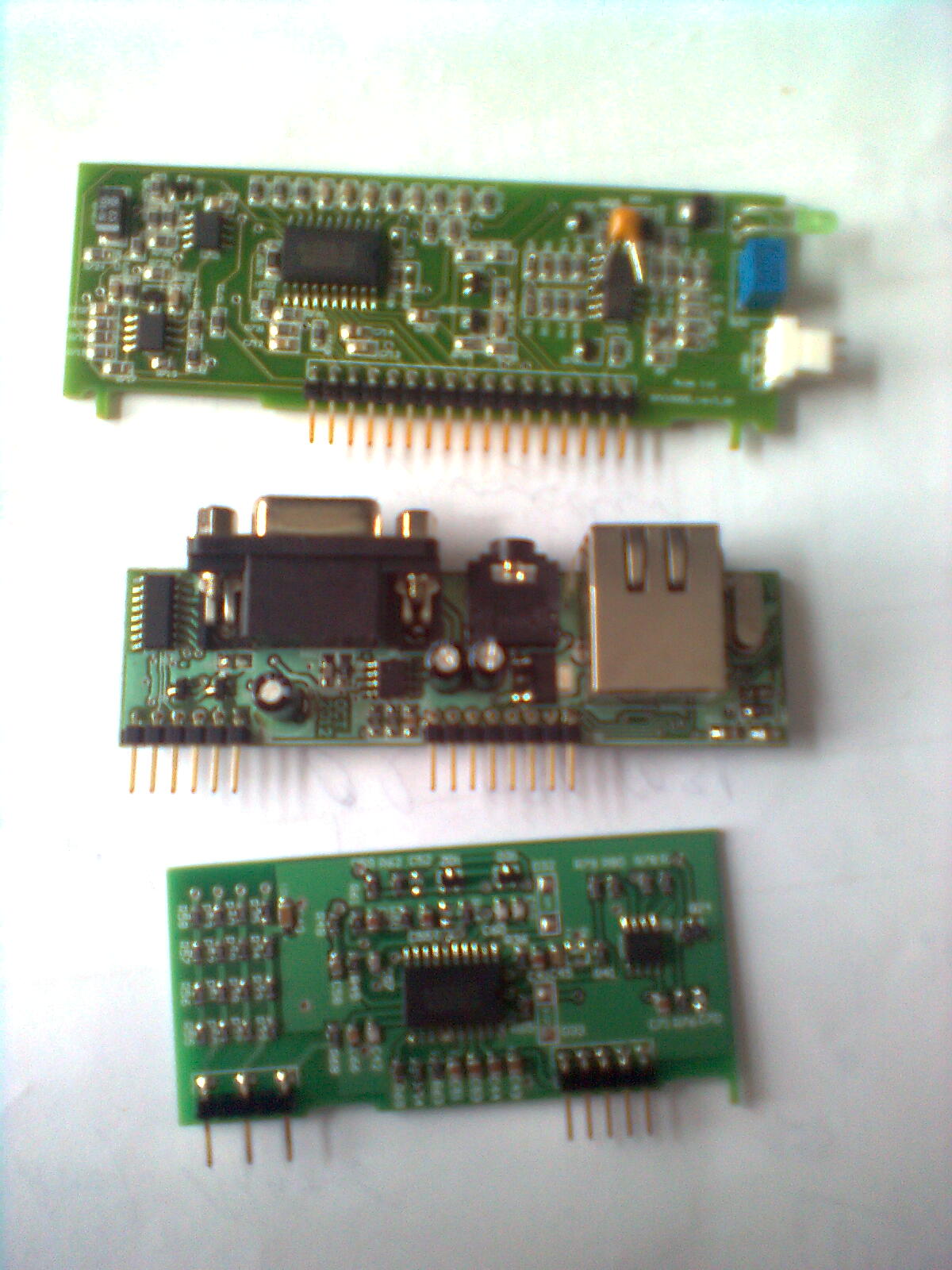

Нещо май не съм обяснил много добре какво търся.
Трябва ми конектор, който да закрепя на панела, върху който да се мушкат ей такива платки:

Мнения: 10103
Мнение Re: 2.54mm рейки за панел
ясно...
слагаш оня куплунг и заливаш със смола.
след 500 вкарвания хвърляш панела и вадиш следващия.

Мнения: 3179
Ако изкарат 500 цикъла - това ще е супер.
Проблема е, че повечето конектори имат много малък брой цикли на включване/изключване. Тези от комет след десетото включване започват да не правят контакт като хората. Те не са проектирани за многократно включване.
Помисли за вариант с контактни игли (във форума коментирахме подобна тема преди време).
