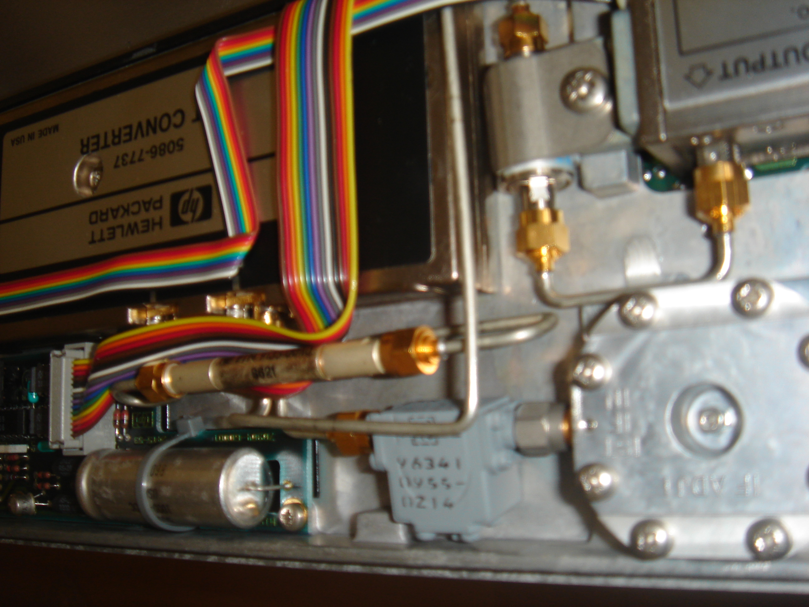

за този водопровод става въпрос, снимката е лоша, че нямах батерия
опасявам се, че при недостатъчна натегнатост ще се смени някоя фазова характеристика.
по спецификация трябва да се стяга с ключе 1N/m.
понеже го нямам софтуера за калибрация се чудя дали изобщо да го пипам 8-[

Това някакъв специален коаксиал ли е? Каква вълна тече по тия тръбопроводи? 8O

Това, доколкото виждам, е входната част на старичък спектрален анализатор на hp , от тези с модулната конструкция, с лента до 2.9 GHz, така ли е? Ако е спектрален анализатор, не толкова критични фазовите разлики, по-голям проблем е , че от недостатъчно затягане може да се получат пропадания в характеристиката. Ако се наложи, можем да измерим това-онова. Защо се налага да го разглобяваш?
