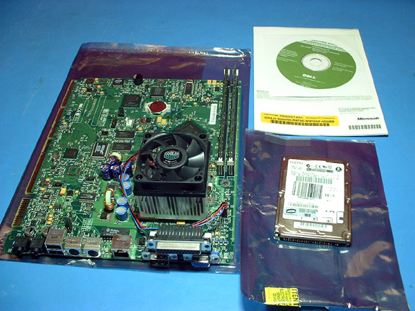

дъното е много къстъм, сори. БИОС-а вероятно е базиран на интелския тулкит от онова време, но съвсем хич си нямам представа как е било тогава
жокер: същото дъно се ползва в TDS7054 TDS7104 TDS7404
май ще се наложи да се ремонтира, не вярвам да го намериш. или хич няма да е тънко. поне чиповете са с крака...
нещо такова е
overall.jpg [ 128 KiB | Прегледано 2416 пъти ]
