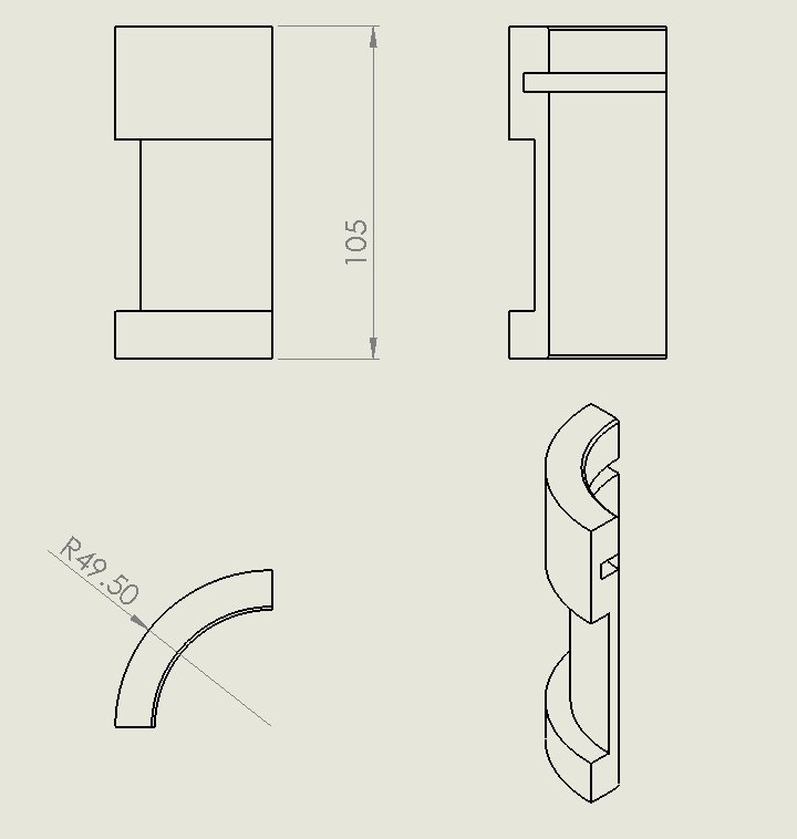

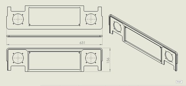

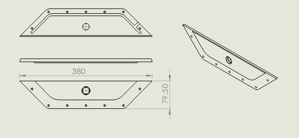

Така малко ъпдейт след като ми направиха оферта.
За тия детайли по долу ето какво са ми оферирали
Р1 - 15$ при 500 бр
Р2 - 19$ при 250 бр
Р3 - 28$ при 250 бр
Материала на всички е PMMA, в сайта им няма избор така че това е прозрачен акрил, цените по-долу са за конкретен LED Plexiglas на Евоник.
P1 - 13.01 лв / 32 лв
Р2 - 16.14 лв /25 лв
Р3 - 44.11 лв / 44 лв
Цените в лева са от два различни доставчика в БГ, по-фрапантна разлика има при Р1 и това е обяснимо, едните го произвеждат най-вероятно от прътов материал, а другите слепват плоскости. Въпроса е защо тия които слепват плоскости дават по-ниска цена но това не касае сравнението. Сега дали са използвали реално Евоник, или аналог не мога да кажа, но мострите които имам се засветват добре. Таргет цените ми са близки до тези от БГ и то смятани с материал на Евоник.
Та като цяло цените не са върхът но не са и толкова високи, как обаче ще са при наистина прототипни бройки не знам.
п.с. дебелината на детайлите е 10 мм за Р3 и 12 мм за Р2
