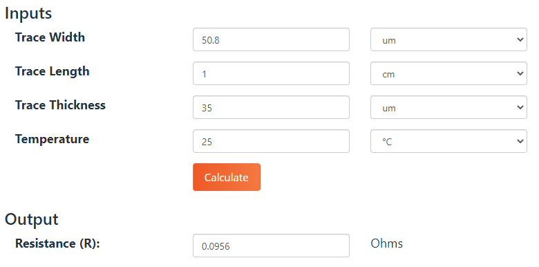

просто ми е интересно какво ще опроводяваш на 2 mils това е ширина 51 микрона
имаш ли идея колко ома е съпротивлението на една такава писта с дължина 1 см?

resistance.png [ 12.29 KiB | Прегледано 6344 пъти ]

Не знам с каква дебелина на фолиото правят 2 милса норми. Съмнявам се да е 35 микрона.

писал е 0.5 oz = 17 um или 0.2 ohm / см

Занимавам се с digital microfluidics и 50um спейсинг е подходящо разстояние между електродите. Опроводяване между електродите и драйверите в момента е 4mil и дължина на пистите не надминава 10см, но ако мина на 2mil ще има повече свобода за дизайна. Съпротивлението не е проблем и практически всичко под 1к ще върши работа. Искам да прескоча този трап преди дори да помисля за blind and buried vias. Някой да е тичал по 2/2mil мотики?
