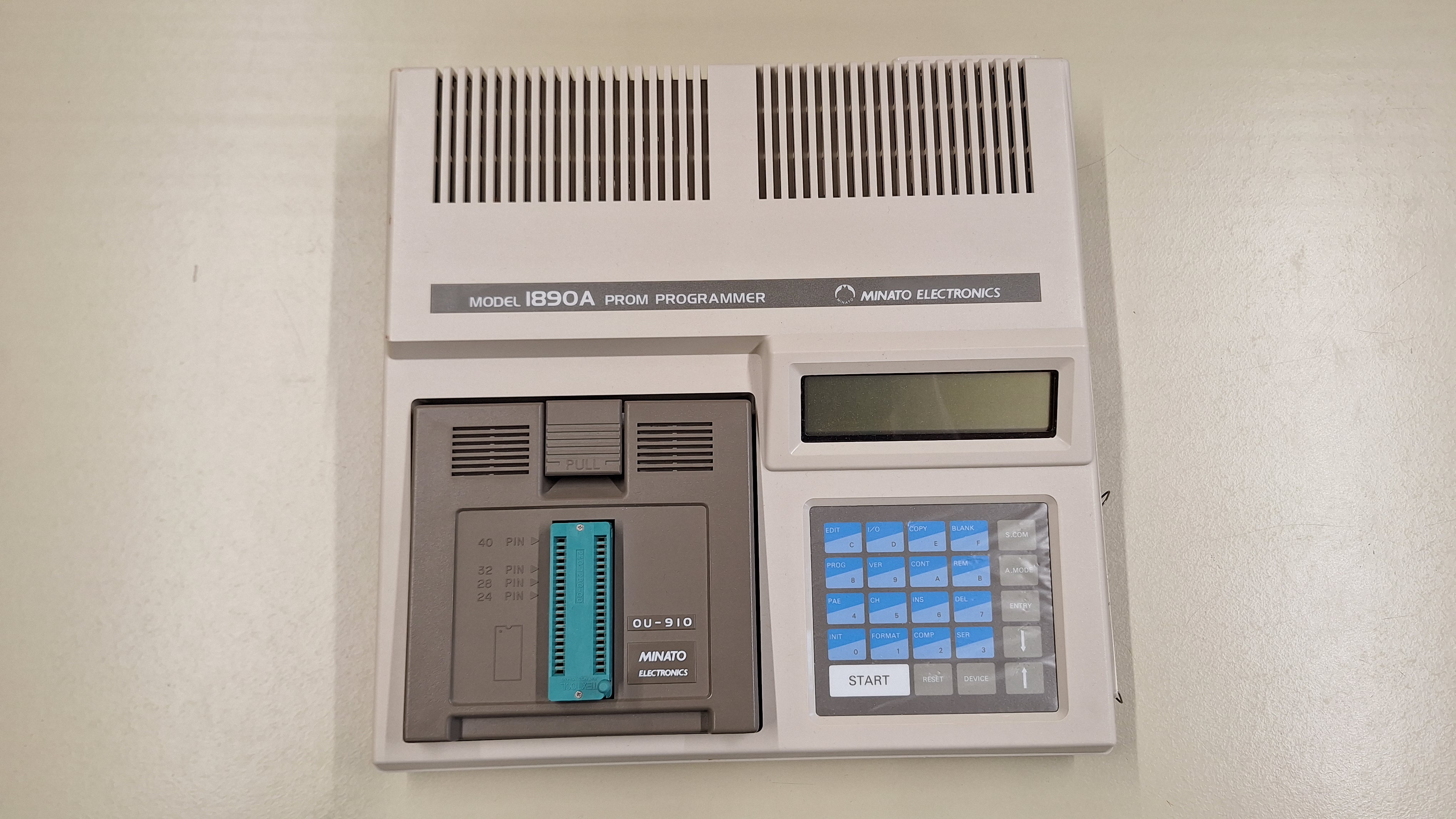

Ето я моята находка, в изключително запазено състояние, защото беше най-отгоре на боклука. Това - още през февруари:
20250925_110727.jpg [ 2.38 MiB | Прегледано 1492 пъти ]
Засега съм я скрил в една лаборатория от любопитни, още не съм я освободил, но е формалност. Гледайки документацията на този линк долу - изключително приятна машинка...
http://matthieu.benoit.free.fr/222.htm
