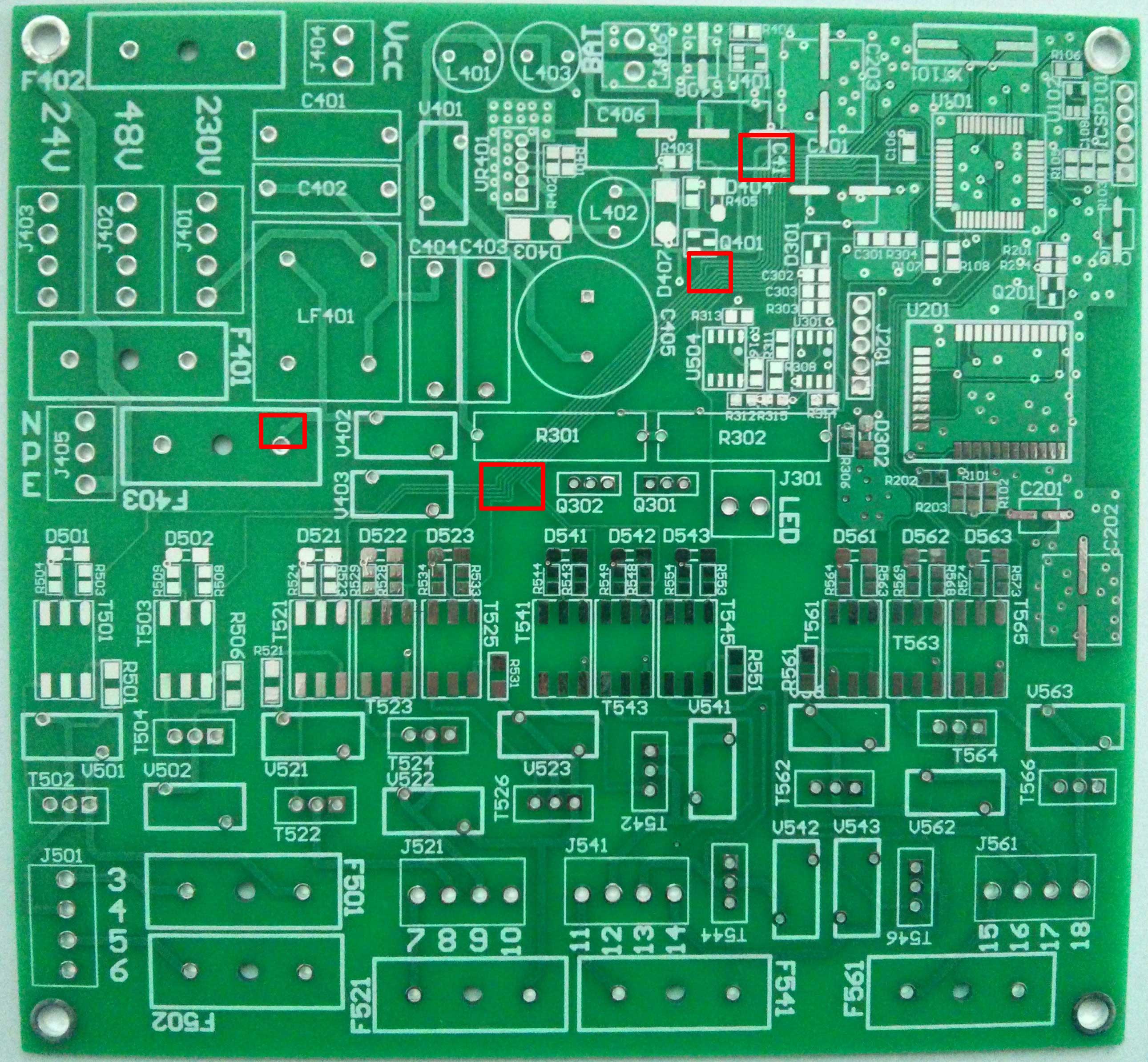

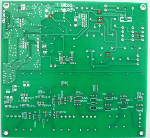

Маркирал съм само нещата които се виждат при бърз поглед - дреболии които създават усещане все едно платката е "претупана" набързо.
Има и още забележки, поне според моите разбирания. Писти под 90 градуса които са могли да бъдат под 45 или заоблени, и които не съм маркирал.
За електрическата страна на нещата - изолационни отстояния и т.н. само мога да гадая. Тъй като няма информация къде какво е разположено, приемам че там всичко е наред.
pcb-top_1.jpg [ 645.96 KiB | Прегледано 6867 пъти ]
pcb-bottom_1.jpg [ 490.5 KiB | Прегледано 6867 пъти ]

Оф, не ме стряскай така! Реших, че съм изтървал още нещо сериозно. Това е изцяло нов дизайн и следващият път ще коригирам тези дреболии! А и ще има разместване, защото трябва да има фрезоване. В момента ще се наложи малко да изпиля платката, че да влезе в кутията. Но мисля, че е нормално за нов дизайн! Иначе с отстоянията няма как да имам проблеми, защото е разделена на зони и отделните напрежения няма как да прескочат толкова. И там, където се доближават, съм сложил земята :) За всеки случай! Тая тояга съм я ял вече...

ако на J401 имаш 220V, на J402 - 48V и на J403 24V, e много лоша идея трите куплунга (1) да са еднакви; (2) да са един до друг.
гледам платката и не мога да схвана как така имаш 3 напрежения и 2 общи жици между тях...
малките назъбвания от застъпени писти не може ли да си ги оправя програмата (вероятно алтиум)?

Имаш траф с 3 първични и преместваш куплунга в зависимост от това с кое напрежение искаш да храниш!
Може и да може ама аз не знам как става! Трябва да погледна! Ако не ще си ги оправя на ръка!

един читав CAD не би трябвало въобще да ги прави тия писти, че да се налага да се оправят...
полигоните също са умилителни. толкова много неща ме дразнят, че не си заслужава да ги описвам. не мога да преценя дали е твоя грешка/недоглеждане или толкова си може програмата. ако си довлечеш лаптопа, може да ти отделя час да "походим" по платката и да ти показвам какво не ми харесва.
не ме разбирай погрешно - платката вероятно ще работи и е електрически вярна. но вярно и правилно не са съвсем синоними, пък и допускат известна еластичност и двете. аз обикновено си губя 2-3 дена да оправям именно такива "красоти", слой по слой.
аз съм на 'вие' с алтиума. някои липсващи функционалности (примерно D-shape падове) дори не можех да повярвам, че ги няма, та питах по изложенията. и се оказа, че наистина ги няма. много интересна беше реакцията на презентатора "ами за какво ви трябва това?" обясних му, напоително. каза "хммм... верно. я да видим дали някой е искал такова нещо..." и се навря в някакъв дискусионен техен форум, дето всеки реве/дава идеи. за последните три години само двама души са питали по този въпрос. и коментара на презентатора беше "явно на никой не му трябва, затова и не е направено"

Алтиума не знам дали го прави, аз от времето на протел 2.8 го правя на ръка, пускаш само един слой, пускаш го като контури само и тогава се виждат къде са останали частни от пътечки, по добре се вижда ако има такива излизания които правят нащърбване, а и лесно се намесват пътеките така че началото на всеки примитив да е в центъра на този от който тръгва... отнема си време, тука скоро правих едни на които не това ами и белия печат го нахвърлях както дойде, напоследък не съм в настроение за платки правене, добре че и не ми се налага.

Дедо, честно казано има неща, които и аз не разбирам, свързани с полигоните. Мога да напиша в темата за Алтиум за тях, че тук други неща трябва да обсъждаме. Иначе на пречи да ти се обадя и да ти дам teamviewer, когато си свободен! Че миналата седмица бях в София, но не знам кога пак ще дойда!
В по-новите версии на Алтиум са пооправили тия неща, но в старите беше трагично. Всичко което си редактирал впоследствие става на "наденички" - къси парчета писти едно до друго или едно в друго. Чистенето им беше голяма досада.
ДедоБоре, колкото и да се разкъсвам вътрешно гледайки това творение на снимките по горе, признавам че е имало поне малко мисъл докато дизайнера е дизайнвал:
Изглежда че само един от трите конектора се насища. После който и кабел за 24, 48 или 220 да закачиш няма да има проблем с изпушване и нещото ще работи, стига напрежението идващо от кабела да е съвместимо с БОМа на платката.

Абе ... както и да го погледнеш, 3 различни напрежения на еднакви конектори ... нямам идея какво точно правят, като гледма май към релета отиват, ама пък тоава защо са различни, явно има разлика .

Тони, това за клемите е много дискусионно! Ще ти снимам в понеделник 2 реализации - тайванска и италианска! И ще направя друга тема, че не е за тук!
