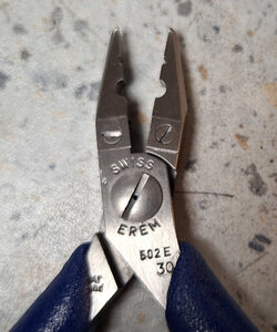

Номер 1:
1.jpg [ 199.57 KiB | Прегледано 1645 пъти ]
Справят се добре и са удобни. Малко са досадни, че проводникът трябва да се наглася в канала. Големият им недостатък е, че са за проводник с определено сечение. За друго сечение трябват други клещаци.

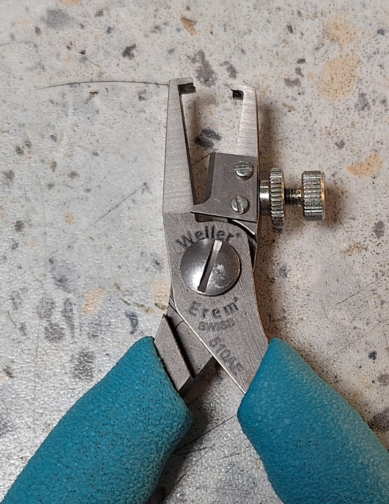

Номер 2:
2.jpg [ 334.97 KiB | Прегледано 1645 пъти ]
Справят се добре. За всеки размер проводник искат регулиране.

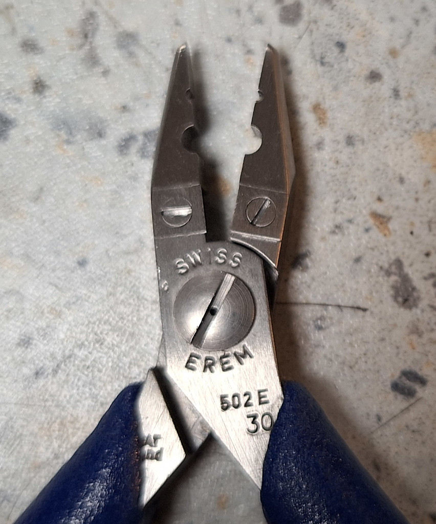

Номер 3:
3.jpg [ 278.45 KiB | Прегледано 1645 пъти ]
Също като номер 2.

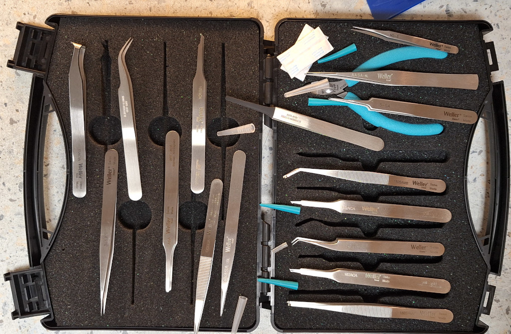

Покрай други снимки видях че не съм забравил да снимам, но съм забравил да публикувам фотоса:
pinseti.jpg [ 284.16 KiB | Прегледано 1508 пъти ]
