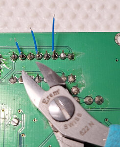

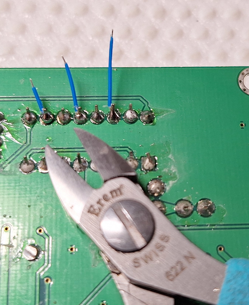

Жици:
wires.jpg [ 213.7 KiB | Прегледано 6909 пъти ]

Има една особеност - секачките трябва да са заточени така, че да режат "на нула". Или както ги водят в Ерем (Велер) "flush" или "semi-flush".
С класическото заточване - конична повърхнина от двете страни, не става номера или е досадно труден.
Да предупредя и за недостатъка им - не толерират изпускане върху твърда повърхност, например плочки, и удар на челюстите в тях. Обикновен резултатът е лош (за секачките).
Но за сметка на това са много удобни за вандализъм. :D През годините съм събрал няколко прежалени (изпускани) и ги ползвам за такива цели.

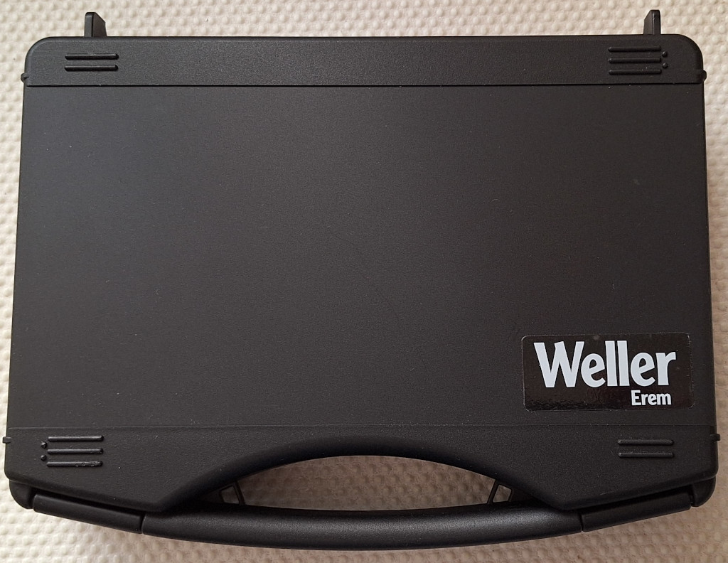

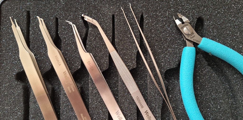

Дразня Тони... :D
1.jpg [ 179.29 KiB | Прегледано 6086 пъти ]
2.jpg [ 276.72 KiB | Прегледано 6086 пъти ]

Интересно ми е какво е предназначението на пинсетите за хващане на цилиндрични джаджи. За мелфове ли, са проводници ли...

От целия комплект ти завиждам само за кутията.
Секачките са линдстрьом. Всичко останало е втора класа.
