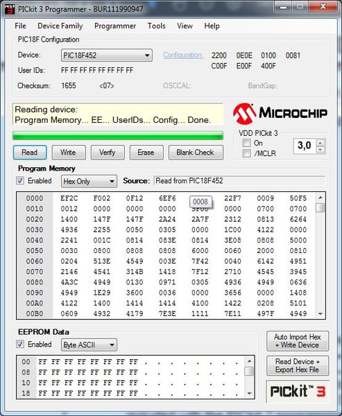

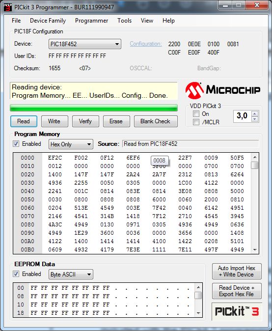

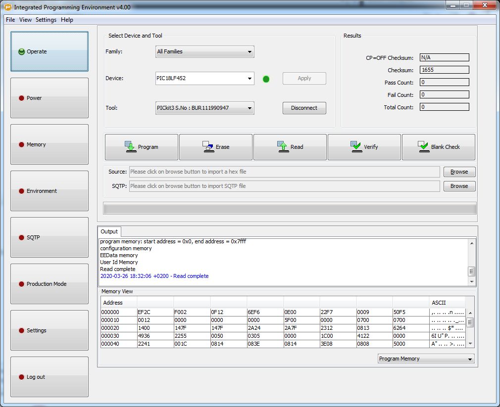

Сега ми остана време да пробвам.
Няма проблеми нито със PICKT2 нито PICKIT3.
Избираш контролер, сетваш напрежението и всичко си работи.
Прилагам картинките.
За IPE трябва в power настройките (там където сетваш Vdd) да чекнеш "Power target circuit from tool"!
Нямам MPLAB 8.91 за да тествам там.
p.p За PICKIT2 съм избрал PIC18F452.
