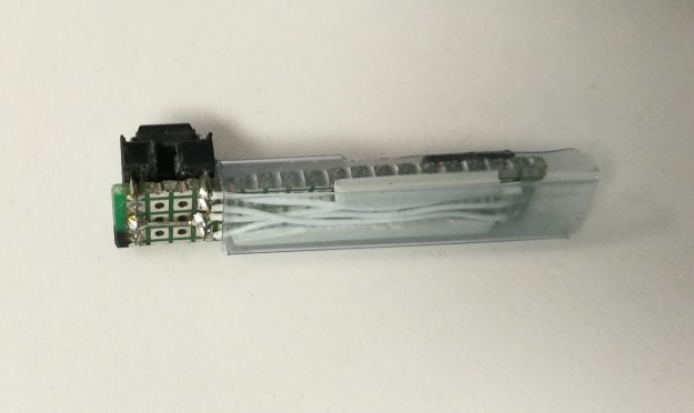

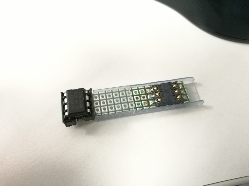

I2C - 24C02 (ако имаш повече слотове можеш да сложиш и по-голям еепром в единия и директно да запишеш на съответните адреси съответните данни).
В еепрома има записано само името на модула. Като се "инсталира", първата и последната буква се заменят с # .
Ето и след "инсталацията" -
DPO4EMBD_TRANSFERRED.rar [121 Байта]

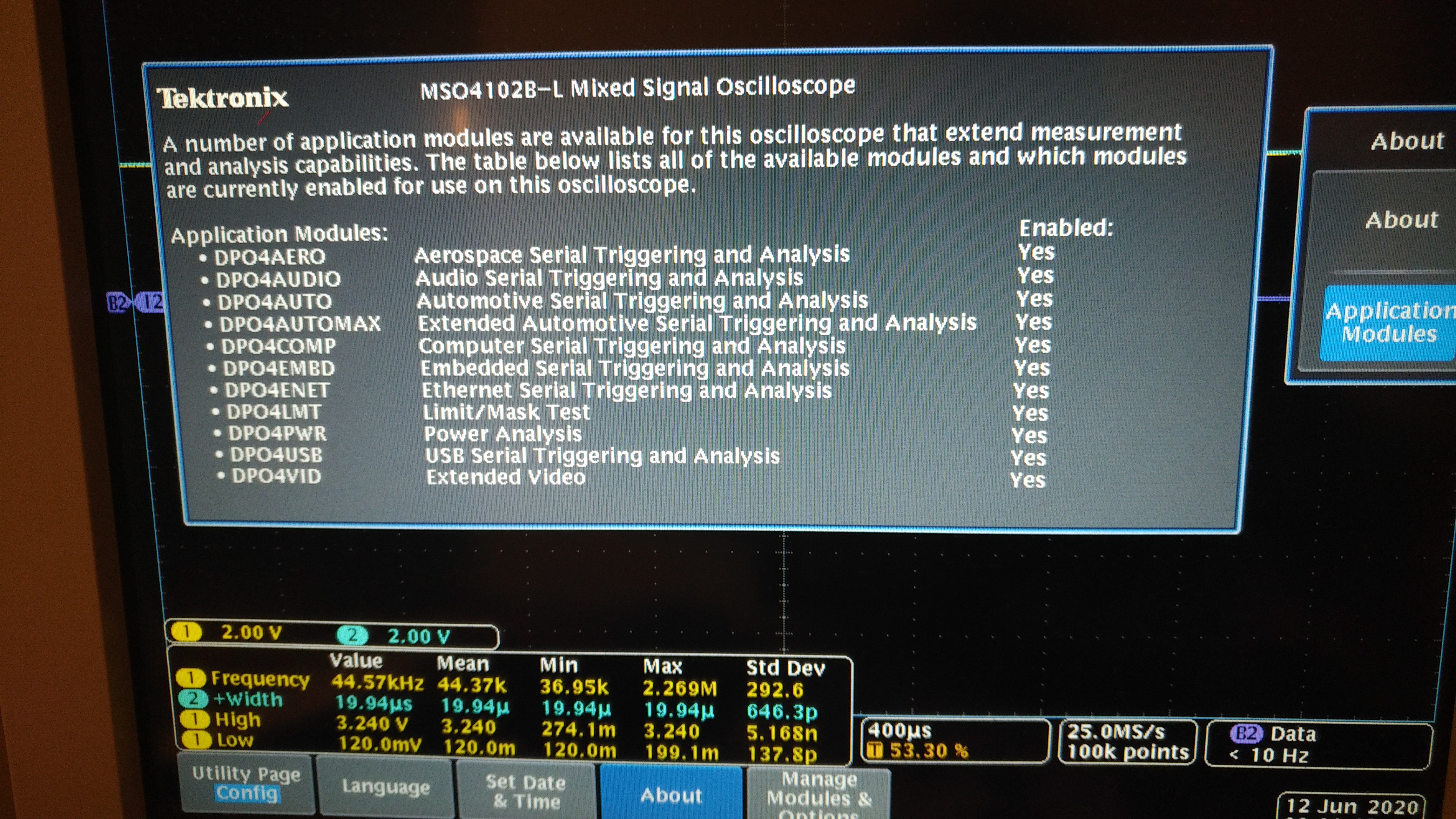

Туй на какъв Tek си го тествал ?
На моето MSO4102B не стана по този начин , като се сложи eeprom с такъв запис и не иска въобще да стартира осцилоскопа . Лиценз генератора въобще не работи , защото просто не се вика никъде в софтуера да ги е.... . Та се наложи да го лъжа софтуерно но вече си е ОК ;) .
