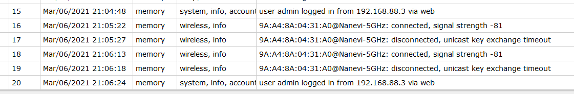

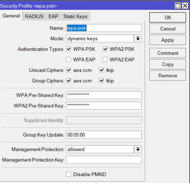

След поредния factory reset не мога да сложа парола на wifi. Тоест слагам, но нищо не може да се конектне

Направи си security профил, след това го избери в настройките на wireless адаптера. Добре идея е да обновиш софтуера на устройството.
mt-profile.png [ 59.71 KiB | Прегледано 4807 пъти ]
mt-wifi.png [ 21.42 KiB | Прегледано 4807 пъти ]

Мислиш ли, че не съм го направил и псувам без основание?

log.png [ 19.59 KiB | Прегледано 4799 пъти ]

Нивото на сигнала е много ниско, затова имаш проблеми. Това нещо 2.4GHz няма ли? На 5GHz ако си в блок и между теб и рутера има стена е нормално :)

До днеска сутринта работеше? И на 2 GHz е същото.

Ниво на сигнала е на устройството, с което опитваш да го свържеш, т.е. рутера чува с тази сила устройството. В менюто на wireless адаптера има бутон frequency usage. Разгледай къде е по-чисто и си премести там честотата. Също може да ползваш wi-fi analyser за телефон. Пусни рутера на 2.4GHz и търси свободно място. Нагласи ли му държавата на България? Ако е на US имаш два канала по-малко на 2.4GHz.

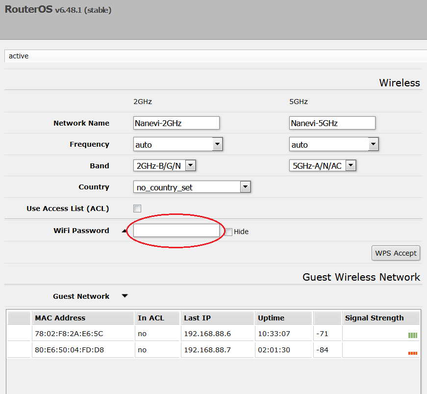

Подкарах го боклука. :D Не си играйте с разните security profiles. Цъкате на Quick Set и от там набивате паролата.
Налях му и някъв по-нов софтуер, та и другия проблем с непрекъснатите рестартирания сякаш се оправи. За сега стабилизирах хавата.
qs1.png [ 9.67 KiB | Прегледано 4736 пъти ]
qs2.png [ 36 KiB | Прегледано 4736 пъти ]

Quick Set! OMG! OMG! OMG! Quick Set!
Ти си моят нов идол. :D
Микротикски урок No 1:
Препоръчително е да инсталираш само "long term" версии на фърмуера.
