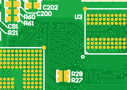

Аз все още тъна в блатото на поръчването, все още не са я харесали.

Какво не и харесват?
А така конкретно по снимката, виите и пистите между падовете на BGA-тата изглеждат твърде близо до падовете, макар че може би снимката лъже.
ПП: Сега май видях - избрал си си цвят на сърцевината на платката твърде близък до цвета на златните падове май. И където са петната на солдер маската цялото изглежда като пад, а то не е.

Това е снимка от "вию-то" на сайта на белгийците. Сайта разполага с много жив и удобен интерфейс.
Това жълтото са си го избрали те и едновременно е и златото, и солдера. Затова изглежда нереално. Проблемите бяха в ринговете. Те смятат по една формула, а аз по друга. Оправих, но после възникнаха още повече проблеми и така няколко дни.
