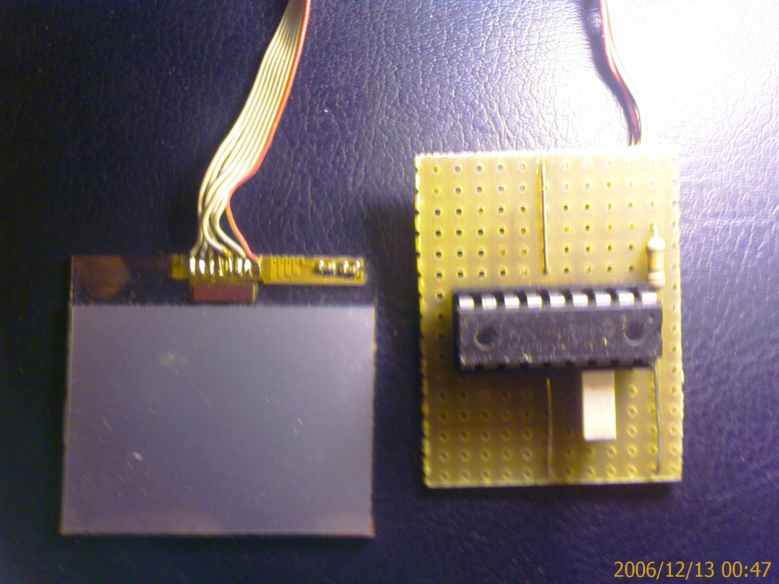

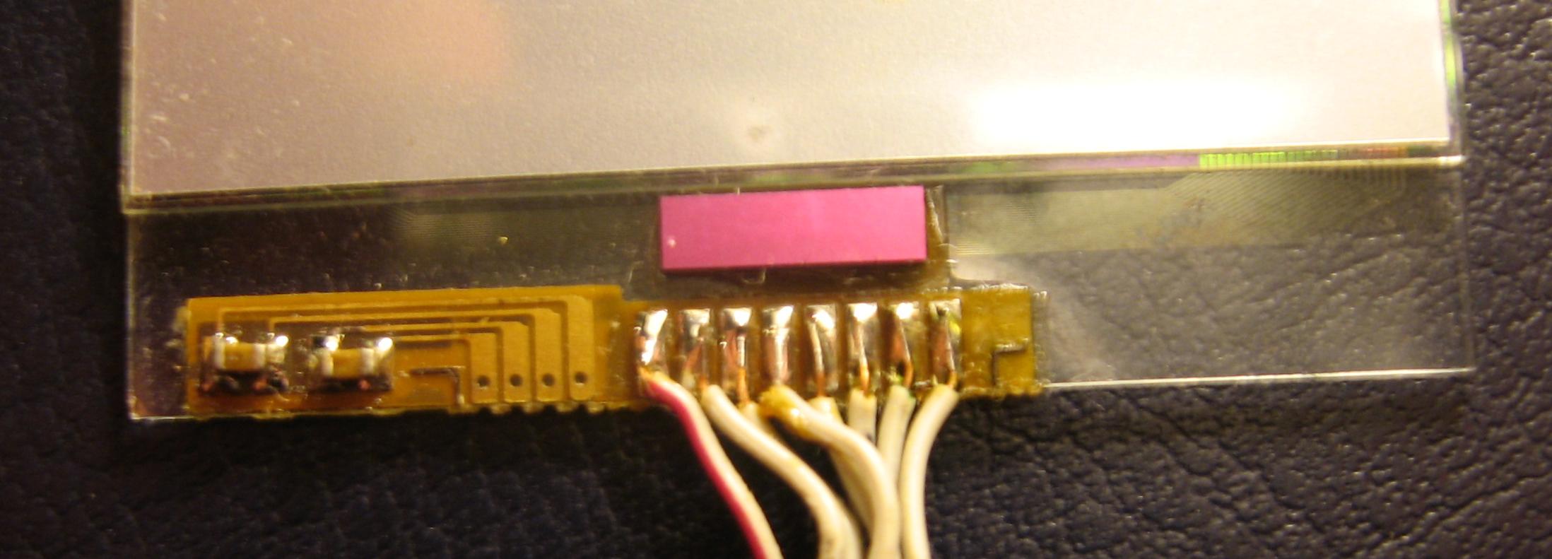

Да ви кажа аз тази пластмаска с перата сам я разкарал и сам запоил жиците директно на стъклото.
И как става тоя номер ? :D
със стъклен припой как иначе? ;)
Зайчо ГЛАВАТА ти е със стъклен припой! :evil:

Жив и здрав да си Sharky.
Вчера се измъчих. Свързвам дисплея с кабелче за лан cat5e и че работи работи ама никаква кохерентност.
Съвсем лекичко да го бутна и давай с начала. Тъкмо си мислих как ли да го поя, как да го натаманя и си показал.
Мерси много ;)
Между другото какъв е лентовия кабел обикновен за флопи/диск или си търсил по тънък?
Това на стакълцето всъщност текстолит с медни патечки ли е?
И как си запоил кабела без да стопищ пласмасовата изолация на лентовия кабел?
П.П. имам един приятел който едно време работеше за дейзи малко преди китайците да вземат всичко електронно в свои ръце. Та се оплакваще в началото, че не върви: една спойка студена, другата прегоряла, третата окасила всичко наоколо, въобще ужас отвсякаде. После му беше фанал цаката. Казва лентов кабел 20 жички за 2 секунди. С едно минаване на поялника, като задраскване с маркер ги налепя всичките спойки по-добре от "японски робот" както той се изразяваше 8)

Аз нещо не мога да разбера как точно са захванати жиците. :oops: Ще може ли малко обяснение.

НЕ РАЗПЕЧАТВАЙТЕ ДИСПЛЕЯ, КОНЕКТОРА Е САМО НА КОНТАКТ, НЯМА ТАКАВА ПЛАТЧИЦА.

ike написа:
Мерси много ;)
Кабела е IDE за хард, само 4е от 80 жилния. Това на стъкълчето си е мини платчица, и си е оригинално на дисплея. Не сам го купувал отделно а сам го слалял от телефон. Модела на дисплея един, но има много разновидности. Моя явно е от старите, затова е такъв.
Да на жицата изолацията много лесно се топи при запояването, затова трябва да си бъйстър, и на ниска температура 200-250 градуса.
