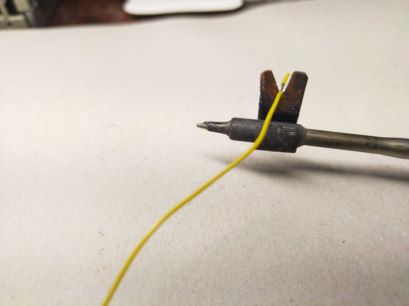

Това е 'бирата' за тънки жици
zagol.jpg [ 155.14 KiB | Прегледано 7752 пъти ]

то като са така е лесно, имам с какво да ги беля, зора е като се правят корекции по платка. Обикновенно поиш единия край, караш до където е корекцията, режеш и тук идва заголваш ... е да ама в повечето случаи жицата е на 2 мм от платкат да я вдигне 4-5-10 акоси късметлия ... не става за никакъв голям инстурмент. А да ти кажа ли снощи какво правих ... една виа окъсила на междинен слой, разпробиване, вкарване на жичка и поене отгоре и отдолу, но за да не окъси на вътрешен слой изолацийка на кбелчето, сещаш се колко е дълга тая изолация, колкото платката е дебела :)

Хм, че аз подобни проводници ги зачиствам директно със секачките...
Утре ако не забравя ще пойна жичка, ще я зачистя и снимам за да видиш.
Всъщност аз повечето проводници ги зачиствам със секачките, че понякога и кабелите.

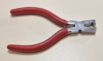

Мнение Re: търся пинсети .....
Ей такива секачки?
IMG_1398 Medium.jpeg [ 21.44 KiB | Прегледано 7733 пъти ]
Чет Фев 13, 2025 3:14 am
Е с тях се реже лесно ама за заголване, особенно на тънък проводник 0.12-0.2 знам ли, не съм пробвал.

Има едни подобни, ама с винт за нагласяне дебелината на проводника.
За всяко приложение си има правилния инструмент. За някои дейности пинсети за заголване са за предпочитане.със сигурност.
