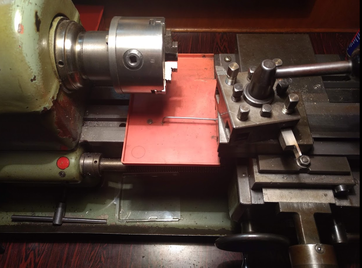

Коментар на файл: Високоволтовия куплунг и пинчетата са от тефлон и месинг и са изработени от мен на чешки струг ТОС80.
Screenshot_18.png [ 1.7 MiB | Прегледано 2633 пъти ]

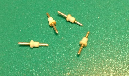

Коментар на файл: Има 13 пинчета вход/изход. Направени са от месинг, набит в тефлонови втулки. Така може да се запоява и от вътре и от вън.
Screenshot_14.png [ 271.2 KiB | Прегледано 2633 пъти ]

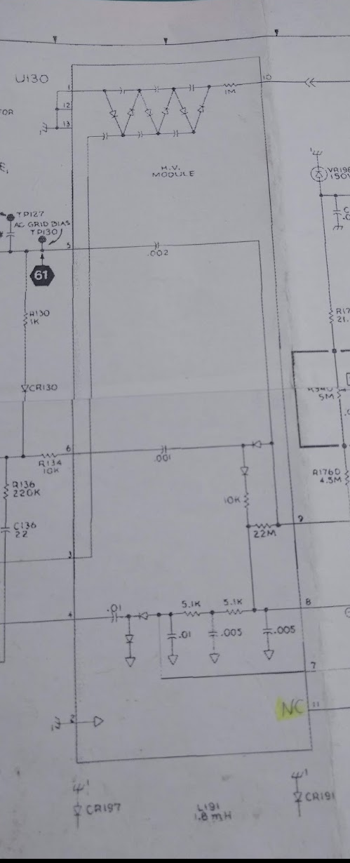

Коментар на файл: Схема на каскадата. Избрал съм диоди 2CL77 20kV 5 mA 100Khz и 470 pF 6kV за умножителя. Останалите диоди също са 2CL77. Всички кондензатори са дискови керамични за 3 или 6 kV син цвят.

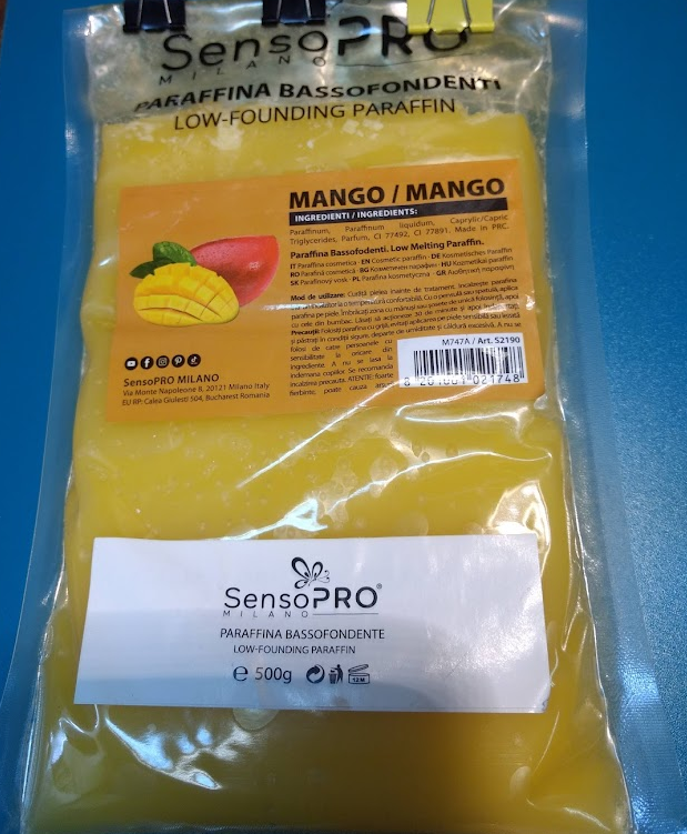

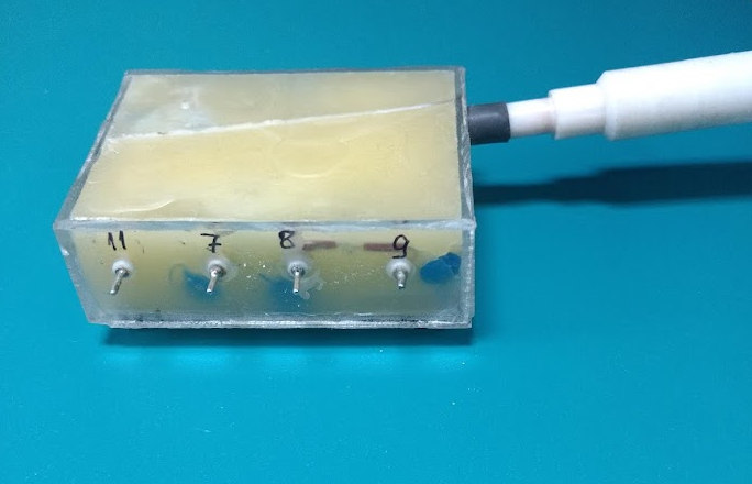

Коментар на файл: Low founding paraffin за заливане. Топи се при около 70 градуса. При дефект го разтопяваш, изливаш и поправяш. Супер е вместо епоксидна смола.
Screenshot_16.png [ 921.29 KiB | Прегледано 2633 пъти ]

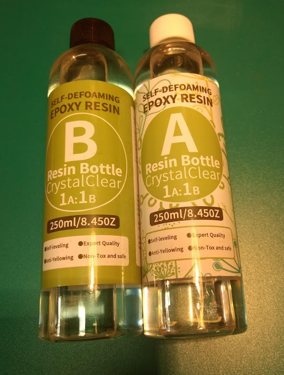

Коментар на файл: Епоксидна смола за заливане на каскадата купена от TEMU.COM. Заливаш и край. Ако не работи, хвърляш и правиш нова.

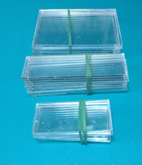

Коментар на файл: Нарязаните на лазер кутиени стени за 10 каскади
Screenshot_9.png [ 481.5 KiB | Прегледано 2633 пъти ]
Коментар на файл: Плексигласа е нарязан с лазер тук.

Коментар на файл: Кутията е от плексиглас 2мм купен от тук.

Коментар на файл: Вижда се високоволтовия куплунг-изход за 16000 волта. Направен е от тефлон. Кабела за връзка от него до каскадата е от стар телевизор с тръба.
Screenshot_8.png [ 429.42 KiB | Прегледано 2633 пъти ]

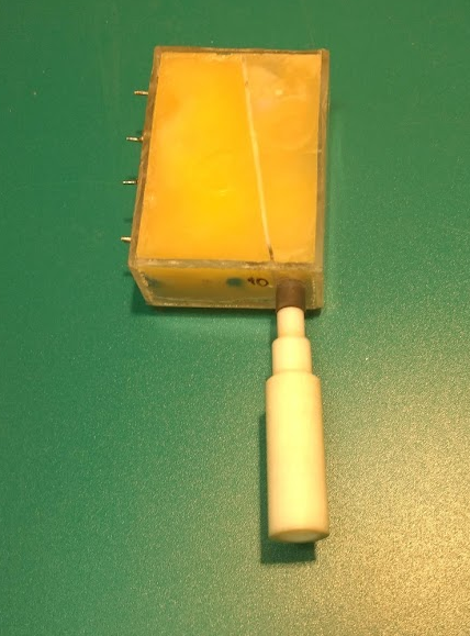

Коментар на файл: Завършена каскада. Наклонената линия е преграда между високоволтовия умножител и чарковете за обратна връзка.
Screenshot_7.png [ 366.58 KiB | Прегледано 2633 пъти ]

Парафинът може да се окаже неудачно решение. Ако каскадата стори на топло, може да се размекне.
А в зависимост от конкретния вид след време може да се свие и напука.
Вто Май 13, 2025 12:04 pm
Мнения: 209
Местоположение: гр.София
Мнение Re: Каскада за осцилоскоп Tektronix 2337
Не мисля така.
Загубите в каскадата са нищожни. Тя не генерира топлина.
Не съм забелязал подобен проблем с топло по време на експериментите.
Кутията е херметична, залепена от всякъде и даже течен парафин не може да протече!
Вто Май 13, 2025 12:36 pm
Мнения: 1694
То ако кутийката е плътно затворена, дори парафинът да се втечни, не би трябвало да е проблем.
Единствено ако течния парафин разтваря плексиглас, тогава ще е кофти.
Вто Май 13, 2025 12:40 pm
Каскадата може и да не се нагрява, но доста неща в осцилоскопа се. А каскадата би се нагряла от тях.
Както и да е. Само нахвърлях някои размисли. С употребата на уреда ще се види и на практика дали всичко ще работи безпроблемно.
Вто Май 13, 2025 1:03 pm
Почти сигурно ще се размекне, дали ще се разтопи е друг въпрос. Там където е каскадата лесно може да стане 50-60 градуса.
