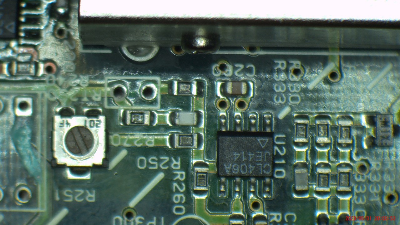

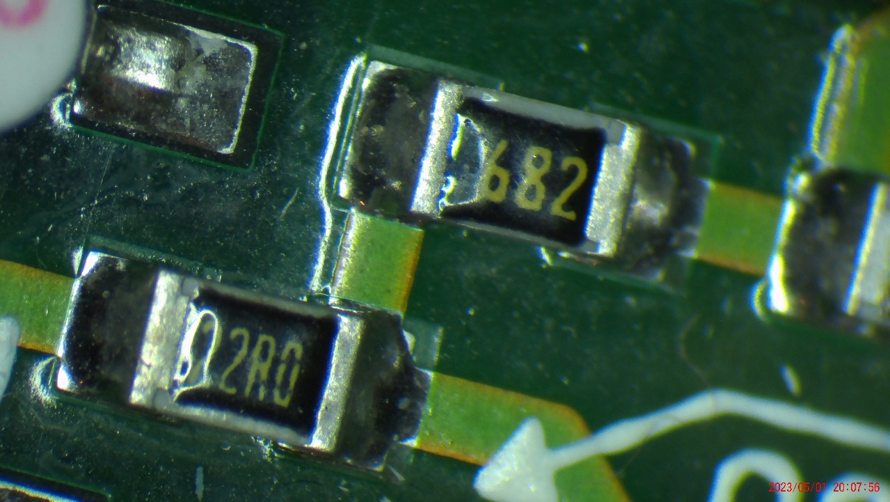

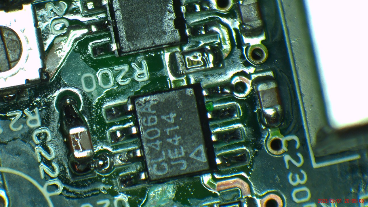

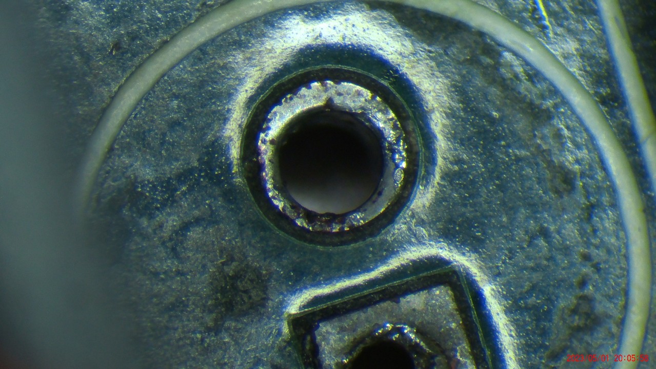

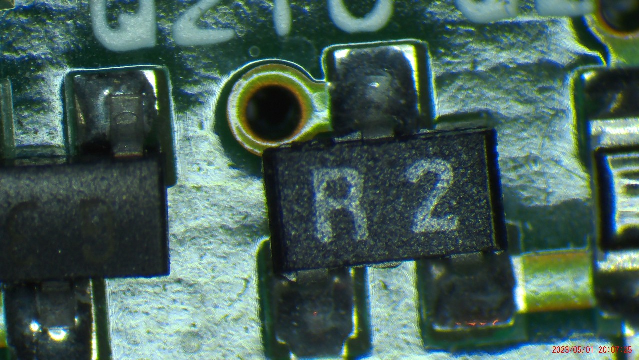

Ето и прогреса с микроскопа и камерата.
Сложих му barlow 0.5х, определено това е правилната леща, работното под обектива стана 170 мм, но за сметка на това окулярите са използваеми, с 0.3х работното беше почти 300 но беше супер неудобно да се гледа.
Те това е лещата 0.3х : https://www.amazon.com/dp/B07NB3HFN9?ps ... ct_details
Новата камера е доста по-добре от старата. Първо по-голям зрителен ъгъл, което е нормално имайки в предвид че е с 1/1.8" а старата беше 1/2.3, все още зрителния ъгъл е по-малък от този на окулярите, но се надявам и това да се реши утре като пристигне новият намалител за нея.
Те това е камерата : https://www.amazon.com/dp/B0B71S9GZS?ps ... ct_details
На цена са много сходни, но тази е доста по-добра. Първо като чувствителност, старата без осветление не вижда почти нищо, тази и без да е включено осветлението си вижда доста прилично. Резолюцията е по-висока, въпреки че това едва ли е много важно.
Ето и няколко бързи снимки, съм им се старал много, не знам и с какъв алгоритъм ги ресайзнах, бяха си 41Mpx.
Още не съм я пробвал на USB, не знам там колко ще извади, първата на USB беше 1080
Като цяло вече съм доволен, надявам се с ноивят намалител за камерата да съм още по-доволен, той е и доста по-къс което също е плюс. За фокуса на камерата мисля да принтна нещо с винт или рейка, този адаптер е мъка за настройка.
Остана да и измисля място на нея и на монитора, ще се наложи преподредба :)

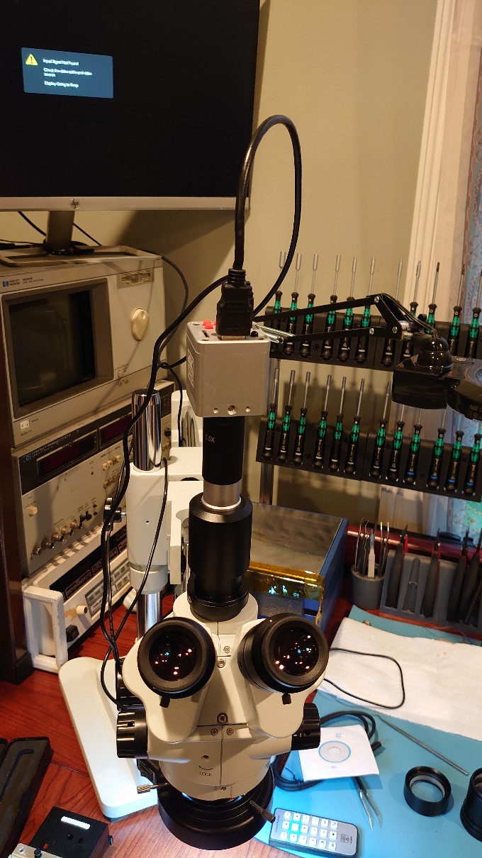

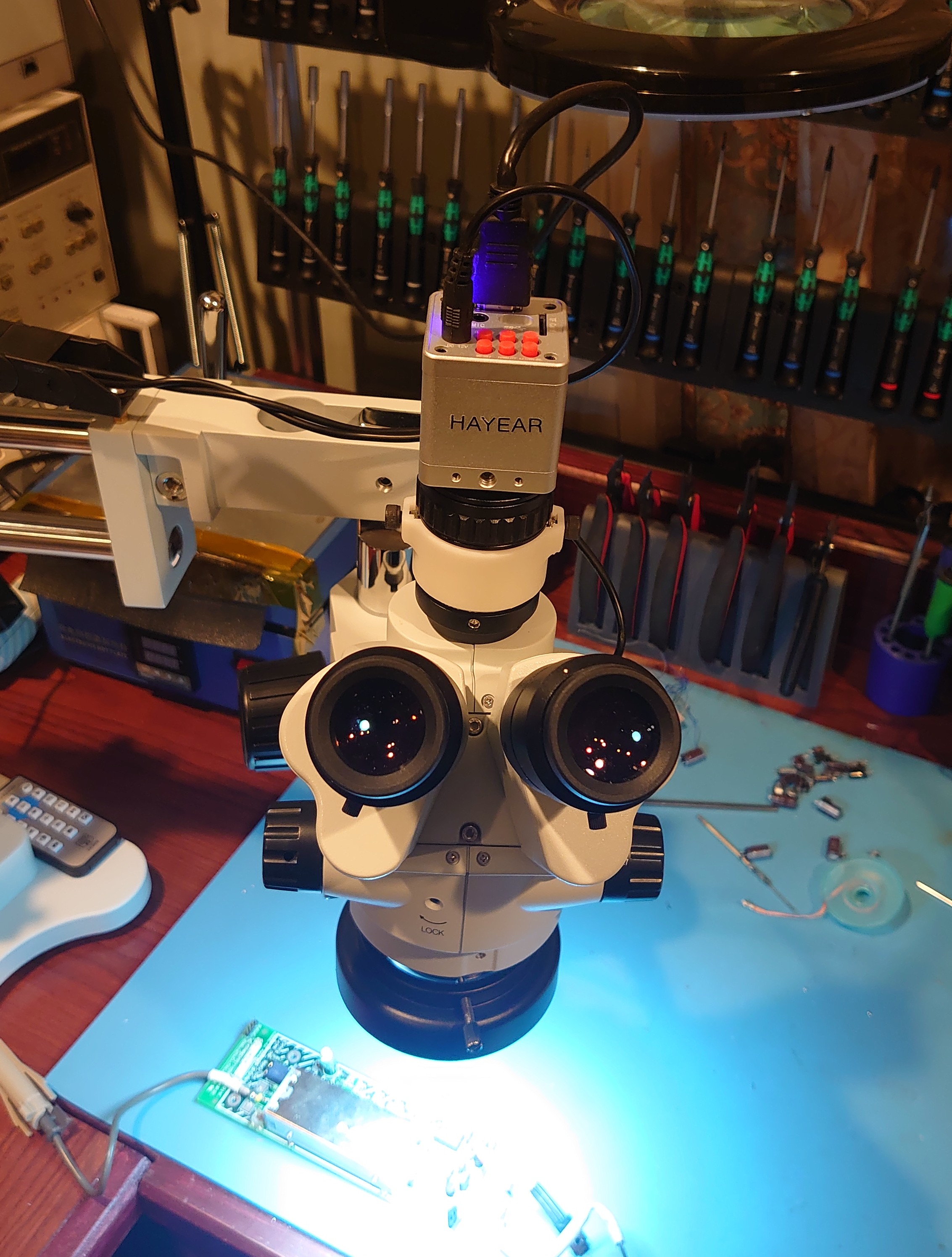

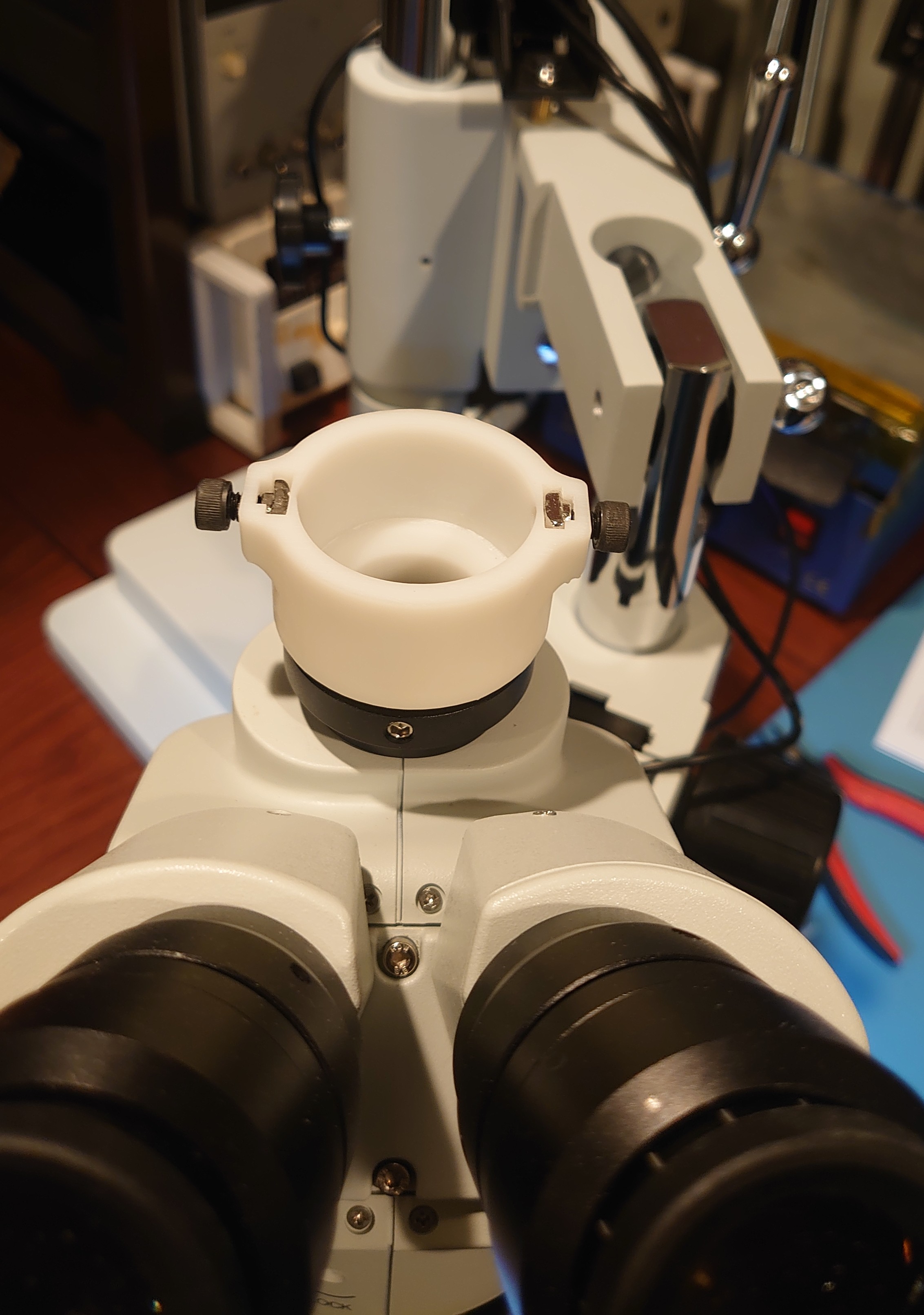

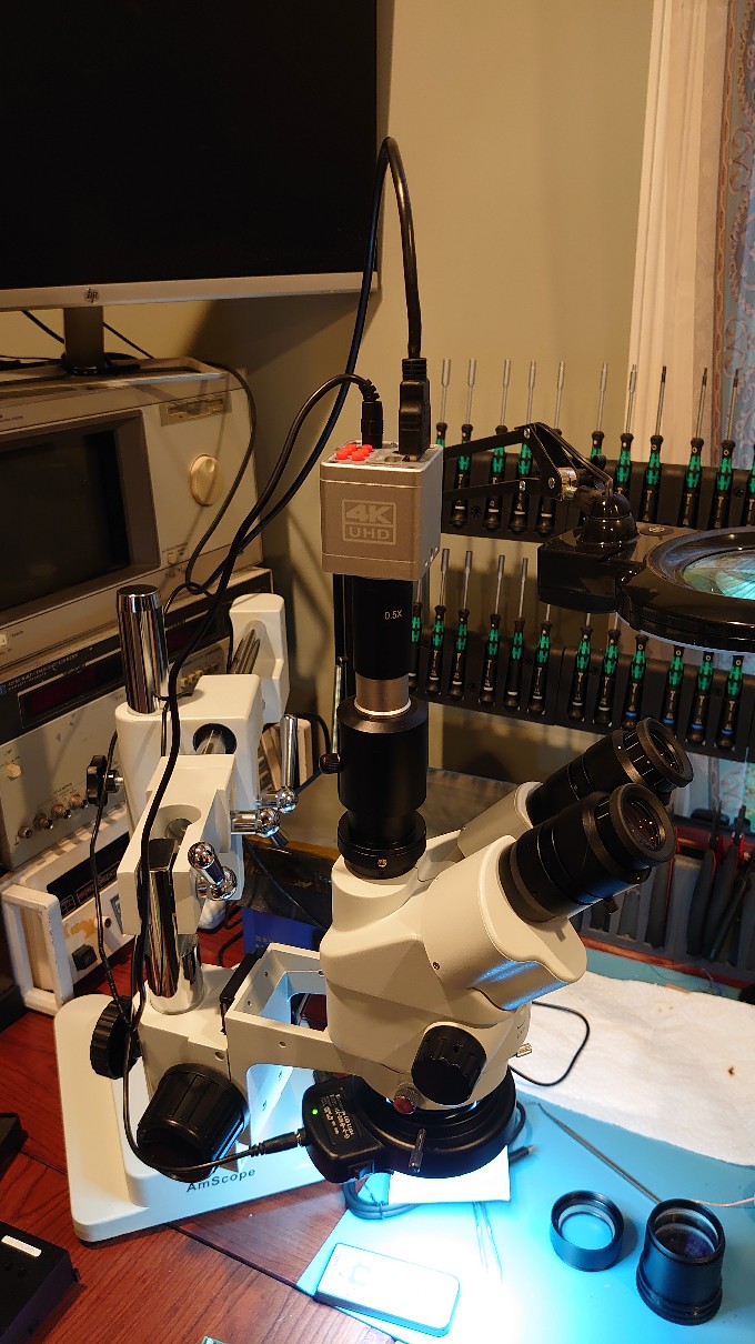

Вчера получих и 0.35х адаптера, с него вече е друга работа. Въпросният редуктор :https://www.amazon.com/dp/B089T52VCT?psc=1&ref=ppx_yo2ov_dt_b_product_details
Два големи плюса, отпада оригиналният адаптер а самият редуктор е много по-къс, съответно камерата не стърчи така грозно нагоре. Също така този редуктор си има винт за настройка на фокуса, което решава проблема който имах с другия и ми спестява правенето на механизъм за регулиране.
Адаптера се монтира директно към amscop-а. Единственият проблем, е че идва прекалено близо, и не може да фокусира на същото разстояние от обекта като окулярите. Трябва да се отдалечи с около 28 мм, това е почти в единият край на настройката му което обаче е целево, при тази височина няма загуба на зрително поле, ако е по-ниско се вижда част от самия адаптер, или по-скоро не адаптера а микроскопа.
Удобно за кабелите е да се сложи кабеловод, имах някакво парче останало от ъпгрейда на CNC-то, но за целта трябва да се нарежат две резбички. Материала е някакъв измислен алуминий, предполагам основно цинк, така трябва да се внимава защото метчика лесно може да изяде резбата.
Ако някой го докара до там ето и файловете за спейсъра : https://drive.google.com/drive/folders/ ... share_link

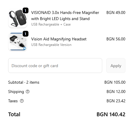

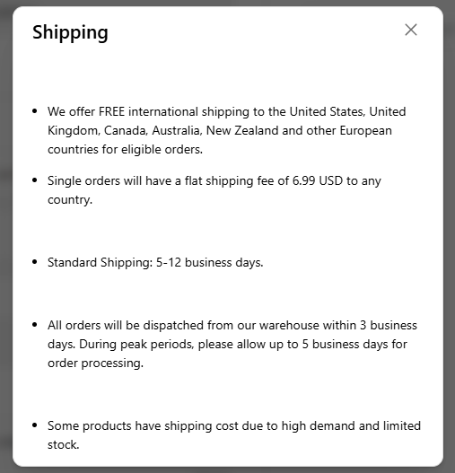

Тези са баси циганите.
1. Явно за всеки продукт слагат допълнителна такса от $7 (даже не за всяка поръчка, както са обявили)
2. Обявяват безплатна доставка, а ти я начисляват.
