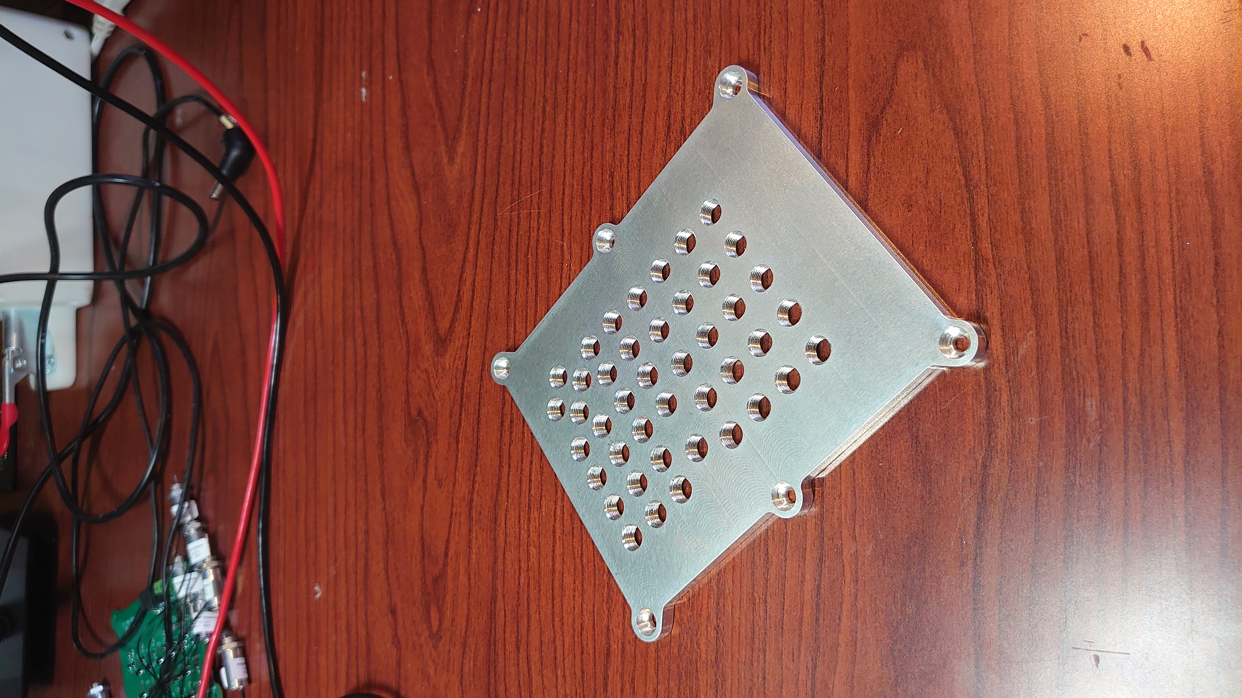

като цяло 3д принта им е бърз, аз в JLC не съм поръчвал, дори не знаех че имат такъв сървис, но в PCBWay предполагам условията са същите. Много интересна е цената на фрезованите детайли. Те тоя детайл е $55 със шипинга $89. Интересното е че пусках запитване за други детайли, които трябва да са в пъти по-евтини, но са в пъти по-скъпи. Имам усещането, че модула който остойностява не смята операциите коректно, съответно нещо което може да се направи от плоча 6 или 8 мм с чисто 2Д фрезоване, го остойностява да се изработи от доста по-дебел материал с 3D фрезоване и няколко установки, т.е. не ориентира и базира правилно детайла. Въпросът е че след това тази оферта минава и човешка проверка и цената не се променя.
п.с. цената е без резбите, тях си ги правих аз.
