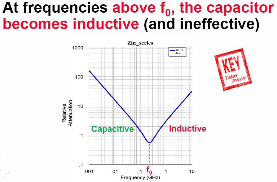

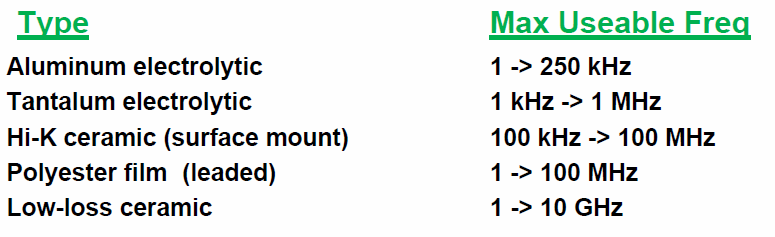

Като абсолютна стойност при каква честота? Затова и електролитните кондензатори се специфицират до няколко стотин kHz.

Ами разбира се че се подразбира алуминиев кондензатор под електролитен. Ти, какво разбираш под електролитен кондензатор?
По-надолу пусна някаква картинка с надпис "Таналум електролитиц" ама не можах да си го преведа. А освен танталови и алуминиеви, има и дриги. Какви: в следващия пост.

Имаше снимка от википедия но всеки може да я отвори и да прочете какви точно видове електролитни кондензатори има.
Тук се търси такъв който в документацията е рейтнат с параметри за 2-3 MHz:
Но има и електролитни с работна честота до 2 - 3 Mhz
