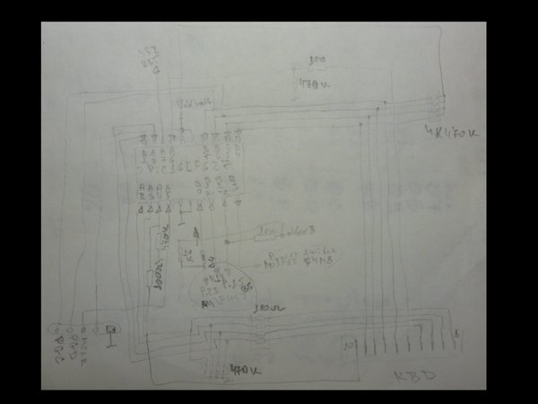

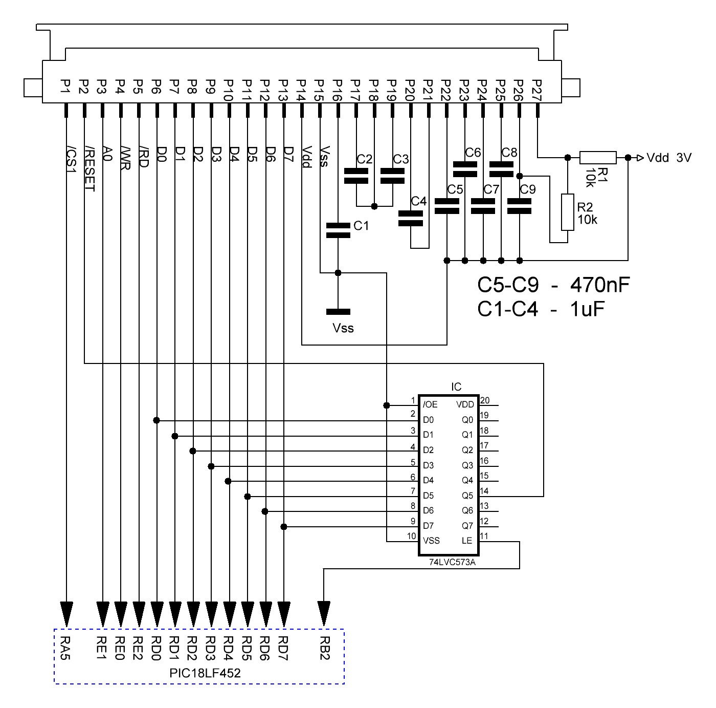

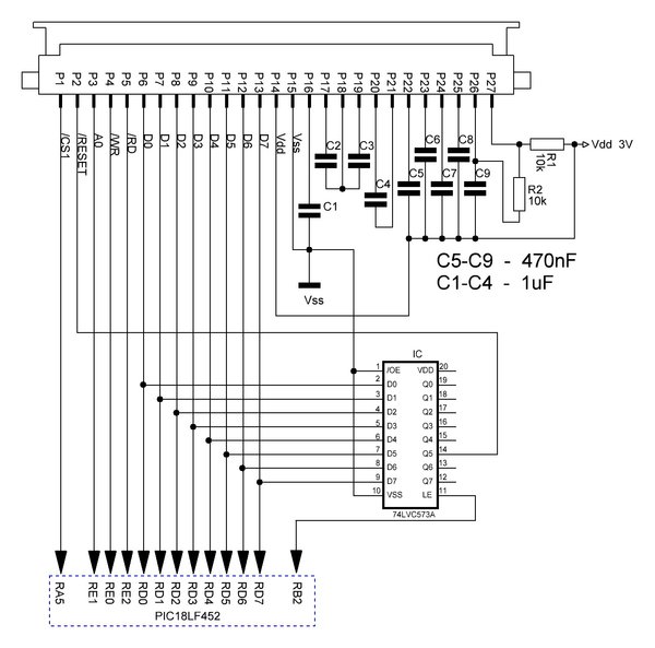

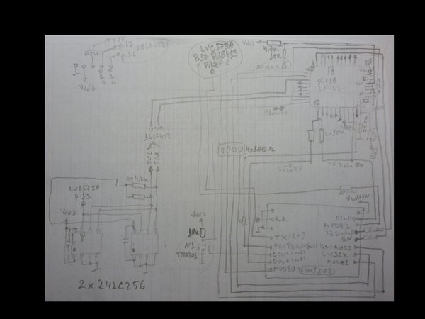

Преди време бях нарисувал схемата само около дисплея. Вчера остана време да я смъкна цялата и да пробвам дисплея.
Дисплея се инициализира и работи като да е с контролер ST7565.
На картинката е схемата около дисплея.
Ако някой се интересува от цялата схема мога да я кача но само като снимка на мойте драсканици.
Малкия контролер отговаря за power management-а, ресета на по-големия и за клавиатурата. Скан кодовете се предават по 2 жици към по-големия. Протокола се ревърсва лесно защото малкия пик не е заключен.

там има и лентови 128х64 просто формата на лентата е друга. Производителя е същият :)
Бих заложил на :
http://www.microtipsusa.com/pdfs/produc ... FWHSGW.pdf
или
http://www.microtipsusa.com/pdfs/produc ... GW-10A.pdf
но контролера според мен е ST7565V
И имаме печеливш, отгатнал по картинка :P
Пон Май 02, 2016 5:33 pm

Да :)
Потвърждавам - този е :)
Даже го използвах докато разгадавах клавиатурата.

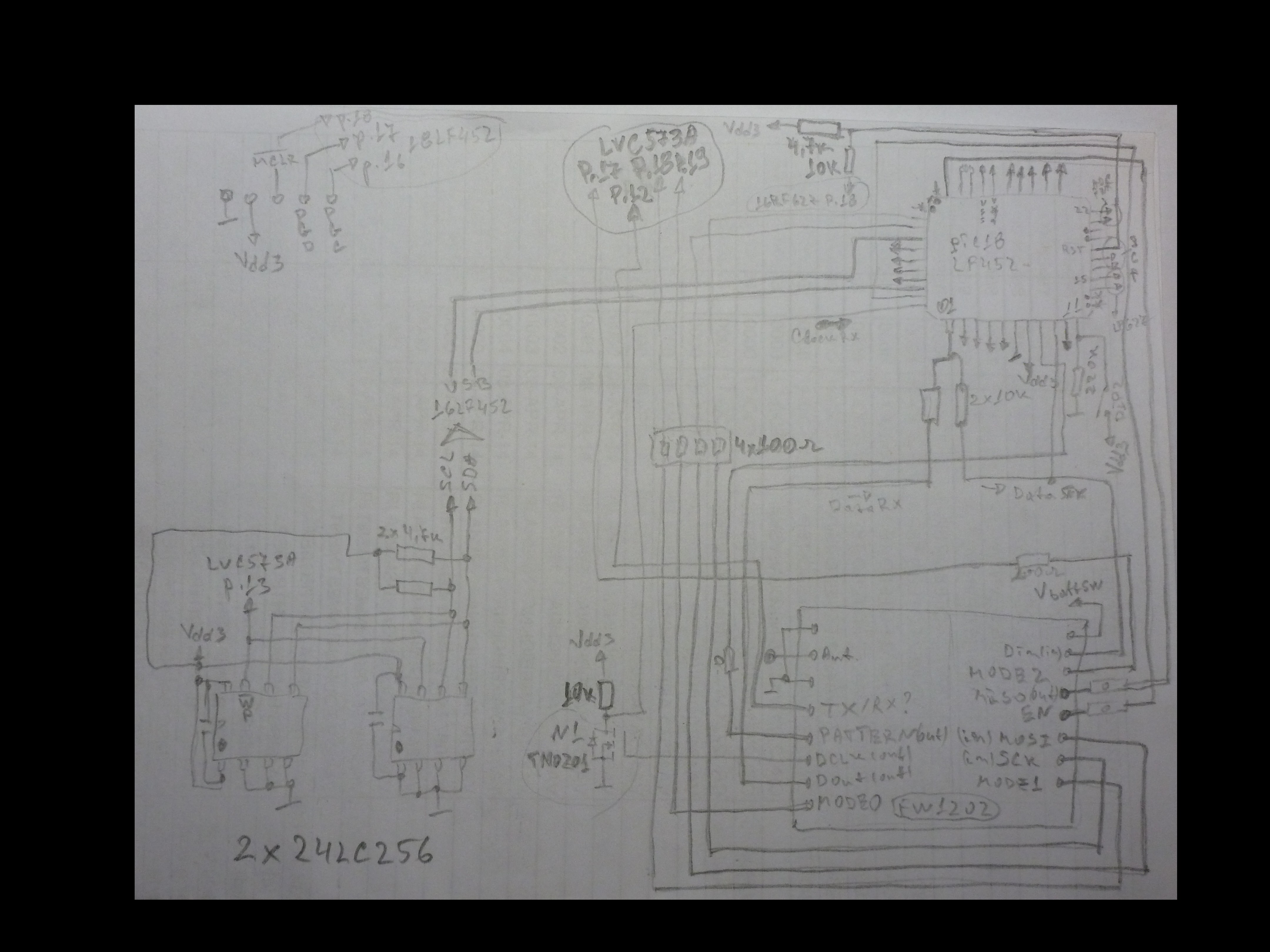

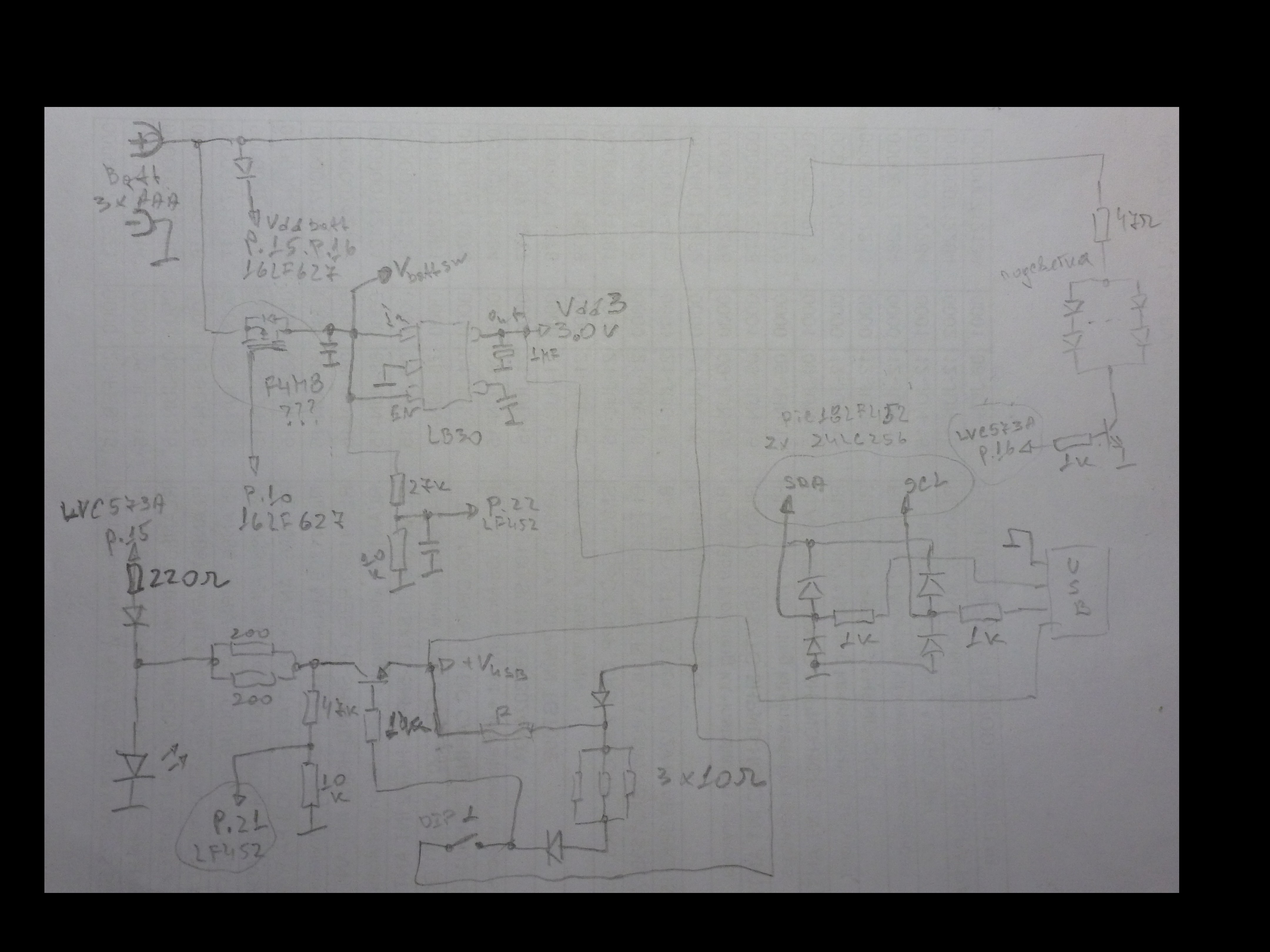

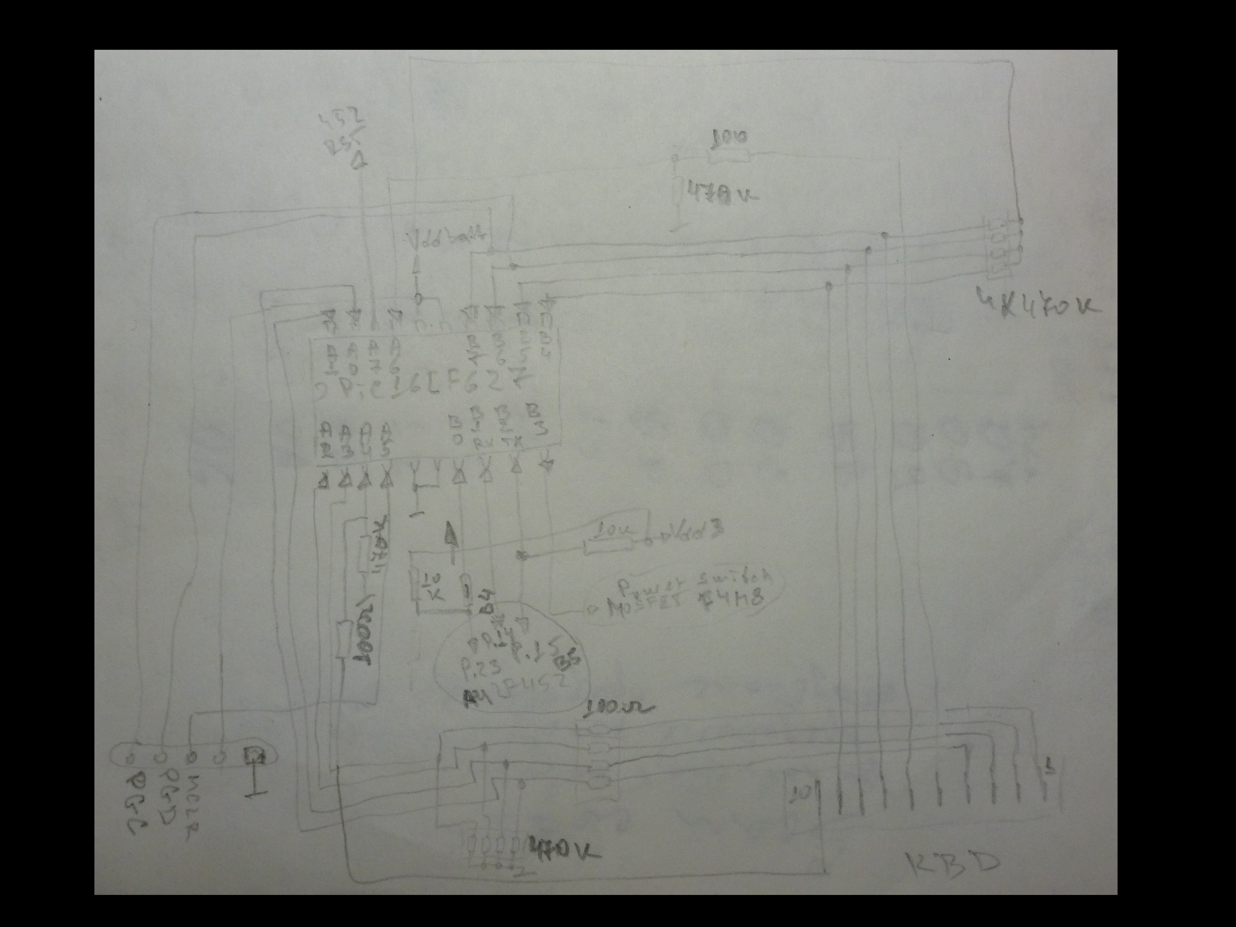

Ето
Добавих и програмката за 18LF452 с която тествах дисплея и клавиатурата.
