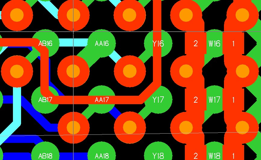

аз такива ги рутя така: (размери в милове)
пад - 16
вида: пад 18, дупка 0.2мм
кондензатори между падовете - 0201
писти 4/4
BGA-0.8mm.jpg [ 99.4 KiB | Прегледано 5587 пъти ]
забрави за големи дупки в падовете.
слоевете - зависи от чипа. 4 сигнални са достатъчни, останалото зависи от захранванията, импеданси и т.н.

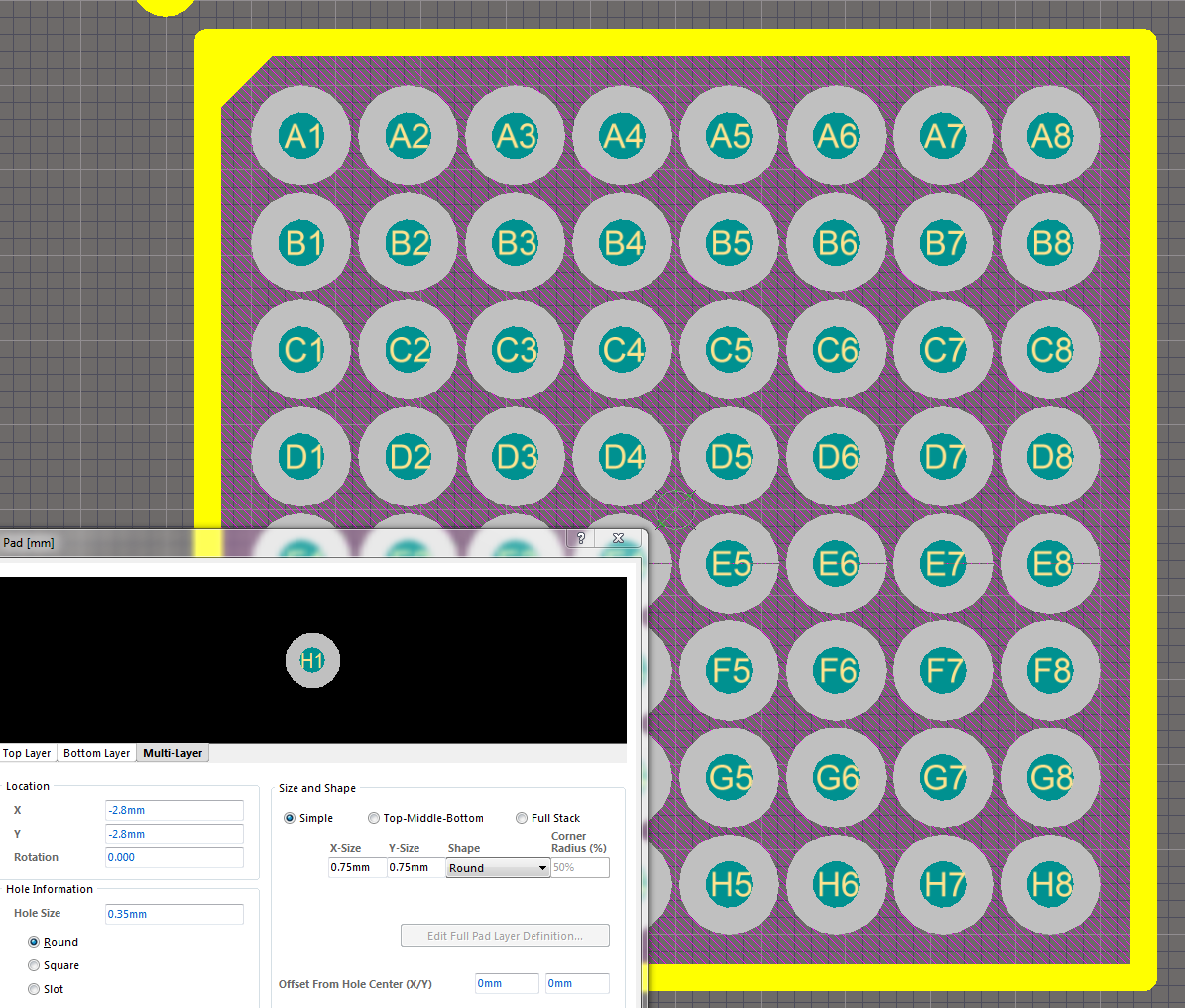

Щях да сложа картинка, но понеже ми е първи пост и незнам още как да сложа картинката да е като линка
на другият файл. Сега я слагам, но ще голяма :)
Това е цокъл за БГА, не е самият чип и няма топчета. Цокъла има крачета. Прикачам и пдф-а му.
Трябва да се изработи платка с този цокъл. Въпроса е къде могат да изработят това. Става дума за малка серия
която трябва да се изработи бързо - няколко дни.
Да - диаметрите, който съм сложил в корпуса са големи, защото незнам колко да бъдат.
Ще зависи от платкаджийницата.
fbga64.png [ 166.3 KiB | Прегледано 5587 пъти ]

чертежа на цокъла е твърде постен - няма информация за размера и вида на пиновете отдолу.
трябва да има и друг чертеж/документ
объркващо е и "Thru hole design" най-отдолу. значи ли, че е предназначен за запояване?
тоя цокъл е за програмиране. има по-скоро DC характеристики, отколкото АС.
какъв е чипа?

rotalix написа:
Цокъла има крачета.
Имаш предвид че е с крачета, дето влизат в дупкита на падовете и ислизта от другата страна на платката?
Направи си лейаута както е в даташита на цокъла (обикновено най-отзад има чертеж). После потърси платкаджийница, дето може да го изпълни по тоя начин (EuroCircuits ще могат, и ще е бързо, и на все пак прилична цена, в сравнение с доста други), а после като видиш какво може конкретната платкаджийница, можеш да си направиш платката според възможностите на платкаджийницата и екстрите, за които си готов да платиш. 4 слоя е минимум. Вроятно с по-малко от 6 няма да минеш. Проблема е точно в дупките - има ги на всички слоеве и на всички слоеве се съобразяваш с тях, тоест опроводяването между дупките ще ти скъса нервичките.

Мнение Re: Платкаджийници и фирми за насищане
За съжаление няма друг документ, освен този - прикаченият. Пиновете на цокъла са кръгли с диаметър 0.25мм.
Да - предназначен е за запояване цокълът, като краката му влизат от top слоя и излизат от bot слоя.
Аз ще го опроводя, но въпросът ми е кой може да изработи платка с опроводен фуутпринт за този цокъл.
Сря Юли 02, 2014 4:49 pm
увеличи дупката на 0.45мм или дори 0.5мм. трябва да има място да влезе припоя.
обърни внимание на производителя, че размера на дупката е след метализация, и трябва да е с дебела мед (>120 микрона)
площадката 21мила
ще имаш между площадките поне 5мила (в твоя случай са 50 микрона! ~ 2 мила)
дебелината на фолито е добре да е поне 35 микрона.
общовалидни ограничения:
мин разстояние между медни части: 4, по-добре 5 мила
мин ширина на медта 4мила, щом ще се пои дори и 5 са малко

В тоя ред на мисли, що всички продължават да "мислят" в тия извратени милове? Дупките милиметри, а наоколо в милове... луда работа.... 21 век сме, чиповете са основно на милиметров растер, платкаджиите работят на милиметри, вие още на 0.254 приравнявате...
Иначе за конкретната платка - щом става въпрос за трю-хол, положението е лошо. Това значи, че реално опроводяване ще имаш само във вътрешните слоеве, т.е. минимума според мен са 6 слоя. Зависи от чипа де и какво има за опроводяване в центъра. Ако са основно захранвания може да мине и с 4-ри слоя .... евентуално. Аз бих сложил дупка 0.35 ( финиширана! ) с 0.65 площадка. Така ще остане 0.15 между падовете на повърхностните слоеве. Във вътрешния слой ще имаш 0.45 между отворите, което стига за писта 0.125 и клиренс >0.150 .Обаче е на кантар, защото повечето платкаджии искат минимум 0.2 между отвор и писта във вътрешен слой. Та там си на специални изисквания. Също така, повечето платкаджии не гарантират отворите под 0.4мм, броят се за виаси и не ги интересува точния размер на отвора. Т.е. и там си на специални изисквания.
Въобще платката ще е много сериозна като изисквания, аз бих я пратил навън без да се замислям.
Друг проблем е самия чип. Ако е нещо бързо и/или аналогово, ще ти трябват капацитети в близост. Ама ако захранванията са ти в центъра, няма как да стане.
