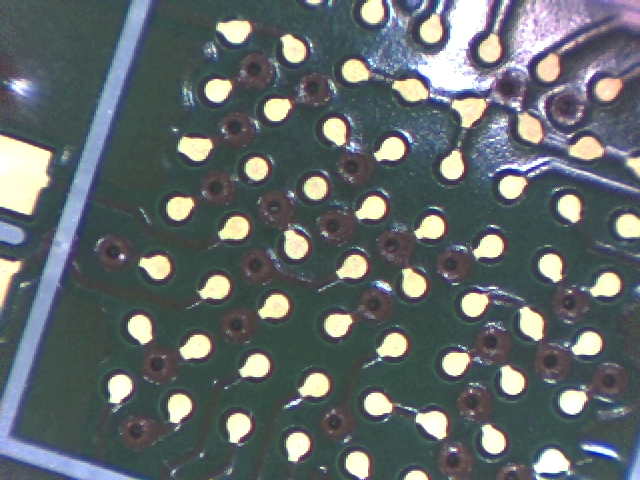

Днес дойдоха прототипни платки от http://www.multi-circuit-boards.eu
На шота е BGA с падове 0.35, писти 0.15 и дупки 0.2. Маската съм я задал 0.075 уширение, изглежда ми че са я пуснали повечко, ама може и да лъже шотчето.
4.jpg [ 246.71 KiB | Прегледано 6429 пъти ]
На една от платките маската се вижда, че е леко изместена, но не захапва пада. Надявам се белия печат да им е ОК, че по него ще се центрира BGA-то, видимо е ОК, ще си каже като се стигне до оживяване.

Цецо,
един въпрос , защо ще намстваш бга-то по белия печат вместо по fiducial points ?
