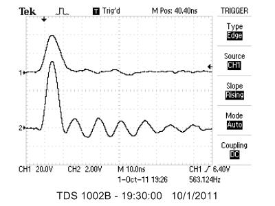

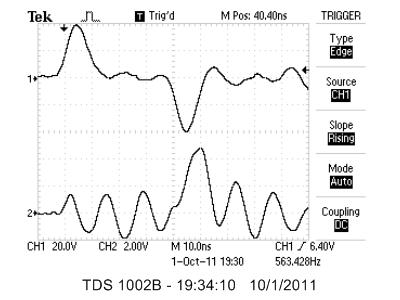

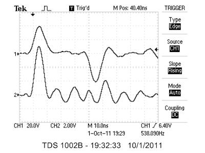

Иначе ето малко резултати от направеното до тук:
/всичко е Фърчащ монтаж, като времезадаващата линия за момента съм я заменил с кондензатор, затова импулса ми е с толкова замазани фронтове)
Коментар на файл: 4 метра коаксиален кабел, окъсен на края.
На първи канал- импулс на входа на линията.
На втори канал- сигнал на isolated изхода.
На втори канал- сигнал на coupled изхода.
10pf_cap+4m_shorted_end.JPG [ 20.19 KiB | Прегледано 1771 пъти ]
Коментар на файл: 4 метра коаксиален кабел, съгласуван накрая.
10pf_cap+4m_matched.JPG [ 19.52 KiB | Прегледано 1771 пъти ]

Най-голям проблем в момента е това раззвъняване в свързаното рамо(най-ясно си личи на последната осцилограма).
То омазва и останалите резултати.

Като измерваш с насочения отклонител, натоварваш ли всички неизползвани изходи с 50 ома? А края на кабела с какъв точно това е? Това "звънене" може да е от ненатоварен вход/изход или от това, че товарът не е чисто активен.

дада, всички изходи на отклонителя са свързани с 50 омен товар (даже три 150 омови резистора в паралел, за да минимизирам паразитната индуктивност).
Същото е и на края на кабела- три 150 омови резистора в паралел.

Като гледам графиките...май ще трябва да донесеш и генератора - да видим и той какво дава :)
