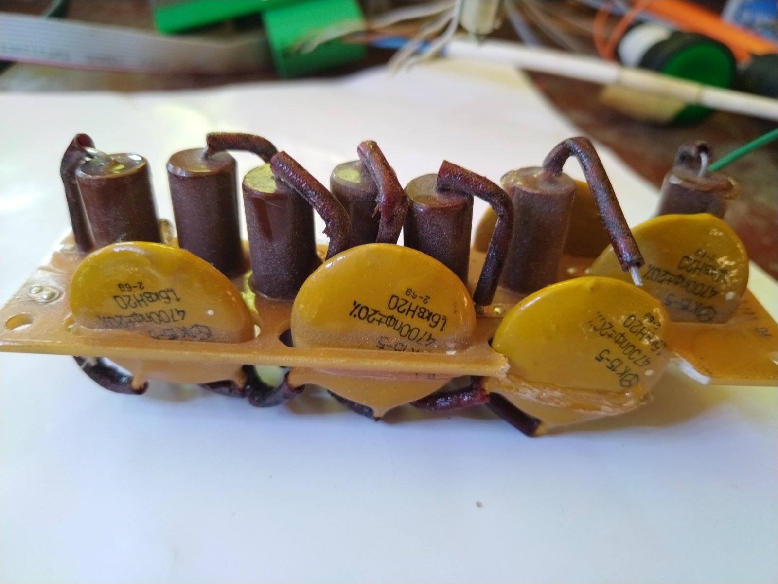

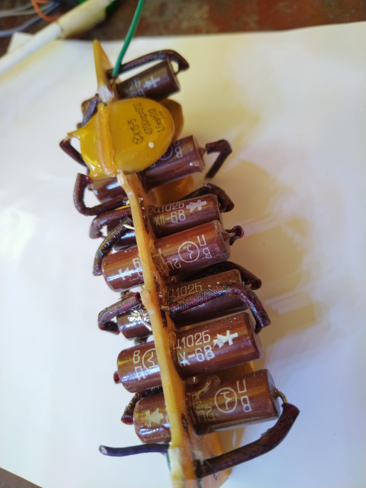

Тая джаджа не помня от де е , ама я цъкнах като идея за по ремонто пригодна версия на каскада

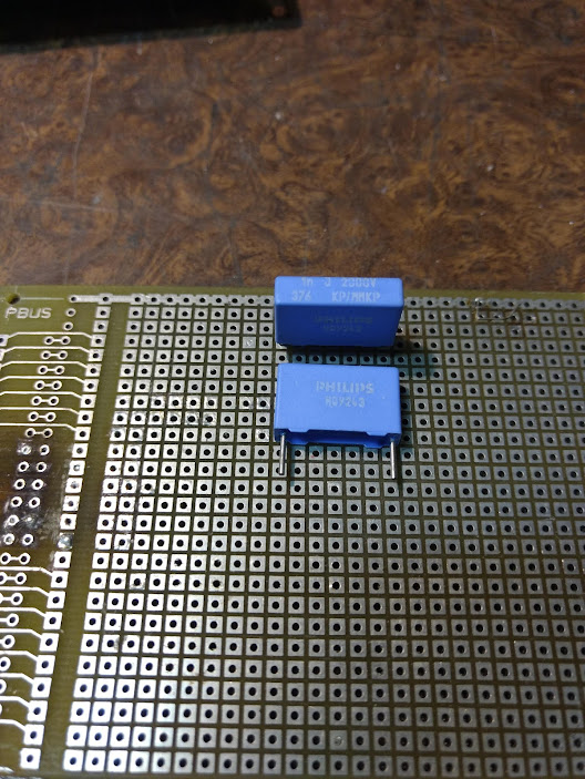

Имам такива кондензатори.
Питам се дали са ОК за шесторно умножение до 16 kV с честота 38 kHz ?
IMG_20241116_145836975.jpg [ 142.09 KiB | Прегледано 2526 пъти ]
Нед Ное 17, 2024 6:18 am
Мнение Re: Каскада за осцилоскоп Tektronix 2337
Желателно е да се знае с какъв капацитет са оригиналните кондензатори.
В каскадата вероятно има токоограничаващ резистор. Според мен той е по-интересен - като стойност и вид.
Не сглобявай умножителя върху платката на снимката!

Да, желателно е да зная какви са оригиналните кондензатори, но няма как да разбера !
Ще сложа 1 или 2 нанофарада. За сега имам само тези сините 1 нанофарад 2000 волта Филипс от снимката.
Чакам да получа диоди 2CL77 High Voltage Diode HV Rectifier 5mA 20kV от Алиекспрес.
Имам описанието на осцилоскоп Тек 2337 от тук.
https://w140.com/tekwiki/wiki/2337
Схемата на каскадата е непълна. В нея има още кондензатори, резистори и диоди.
Максималните възможни размери са 20х60х45 мм.
Платката от снимката с кондензаторите е като фон за размерите им. Няма да има платка.
Благодаря на всички, които ми помагат за проблема.

За да е полезна темата и на други с подобен проблем, качи схема на каскадата, снимка на конструкцията, опиши използваните материали, смоли, опиши други особености, ако има такива...
