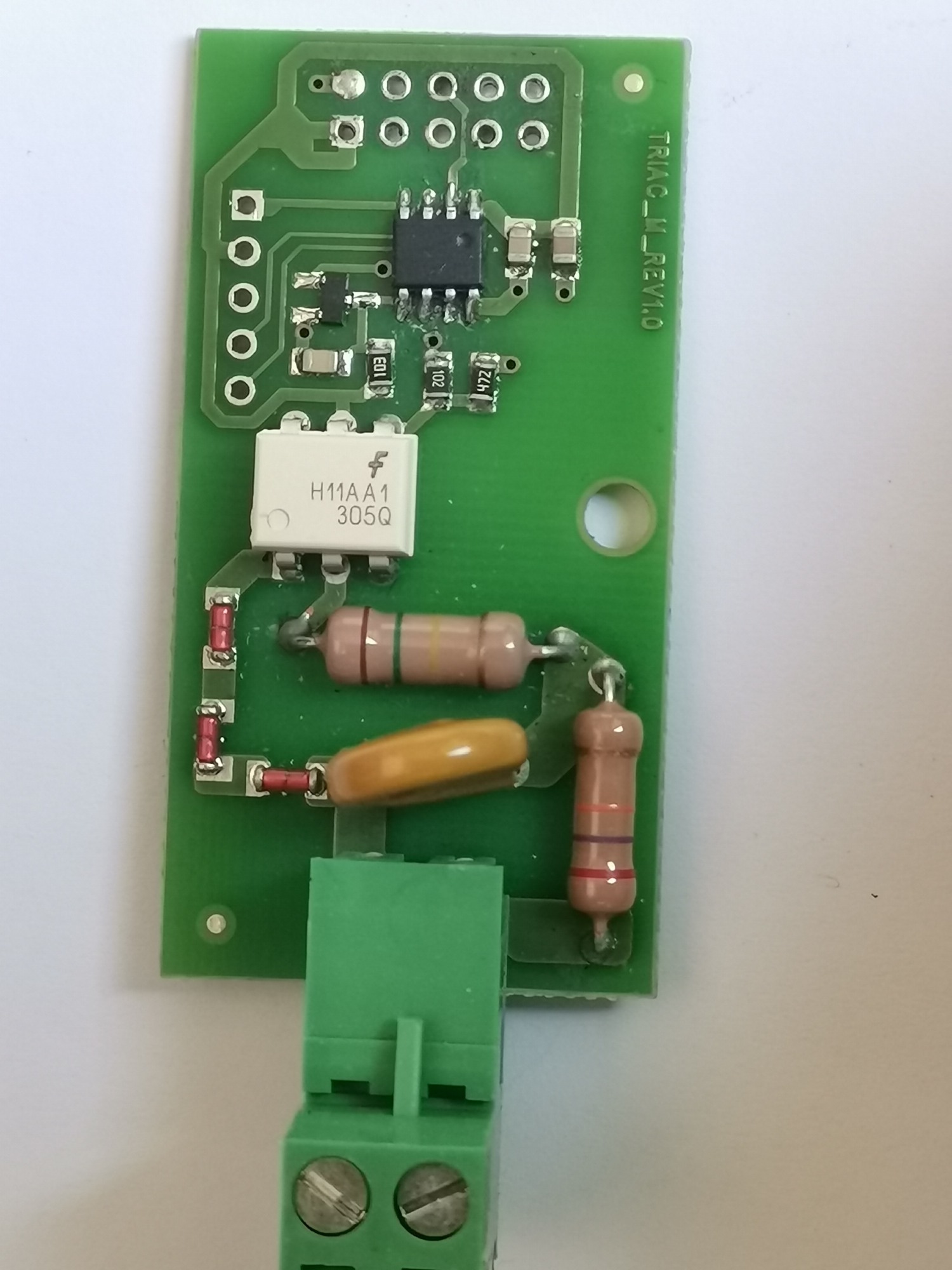

бе аз много неща съм "чул" :D
IMG_20240816_172910_resized_20240816_052958344.jpg [ 310.73 KiB | Прегледано 2410 пъти ]
Пет Авг 16, 2024 5:31 pm

Мнение Re: Човек или фирма за изработка на управление на часовници
:D онова на снимката ( RX ) прави точно това, но без значение 0:00
Съб Авг 17, 2024 7:50 am
