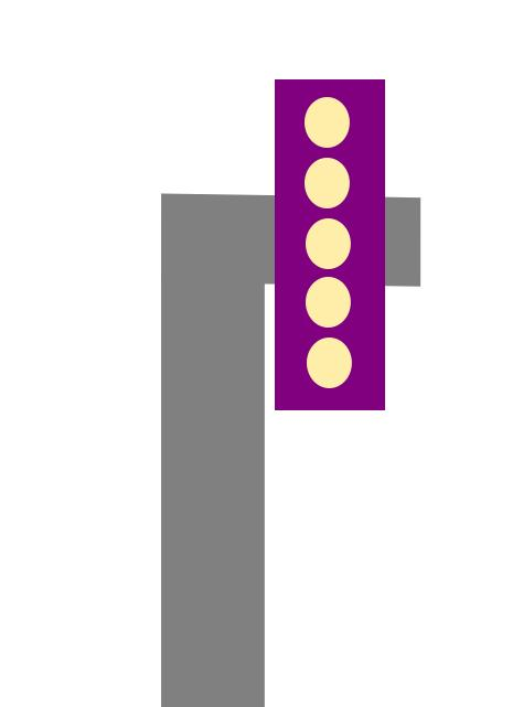

Аз пък си помислих в горната част тръбата да стане Г образна и на хоризонталната част да закрепам. Варианта който показваш е добър, ще го пробвам, само ме притеснява че планките малко кашкавалени, може да не е много стабилно.
image_2023-03-24_081745241.png [ 29.61 KiB | Прегледано 1065 пъти ]

Ако не е нужен много голям ъгъл на наклона може би може да стане по същия начин но с две скоби като използваш слотовете.

Тази скоба е много здрава, стената на профилите е 2 mm, шпилката е ф8 mm. Купувал съм я от https://www.inmak.eu/en/
Само че е до 50 mm и беше скъпа, понеже е от неръждаема стомана. Не съм сигурен, но мисля, че правеха неща и по поръчка.
