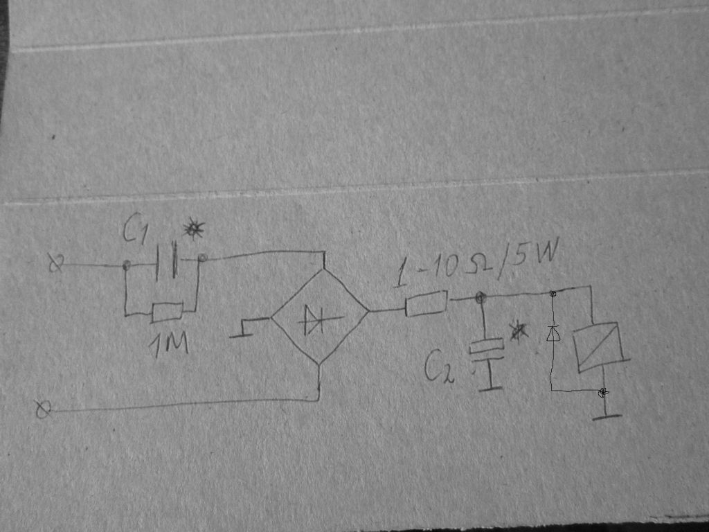

Ето един начин да се захрани променливотоковата бобина с постоянен ток. С кондензатор С1 се настройва токът през бобината. Кондензатор С2 се подбира, така че пулсациите да са достатъчно малки и котвата да не трепти. Това е само идея, не съм го пробвал с реален контактор.

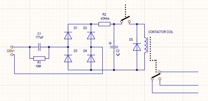

Времето за включване и изключване може да е максимално кратко, ако бобината се комутира след изправителя.
Остава само проблемът със остатъчния магнетизъм в котвата - т.е. дали ще си остане магнит и ще остане залепена.
Ако материалът на котвата и магнитопровода е достатъчно магнитно мек, това не би трябвало да е проблем.

След която ще се окаже, че бобината е била комутирана от маломощен триак който при постоянно напрежение си (цензурирано) и трябва да се преработи половината схема.
Накратко - отнесохте се... :D

Котвите на релетата и контакторите превключват със скок. По-скоро ще има закъснение, както при включване, така и при изключване. Закъснението може да се намали, като се подбере сравнително малък филтров кондензатор. Естествено, ако бързодействието е критично важно, трябва да се търси друго решение...

Пропуснах да отбележа, че шума може да се дължи на хлабина между магнитопровода и бобината. Това може да се оправи със силикон по ръбовете на бобината и магнитопровода. Силиконът може да се използва и за подложка между контактора и таблото. Само трябва да се изчака малко преди затягане на крепежите. Всички варианти за захранване на контактора с постоянен ток са проблематични: вече беше споменато за опасността от залепване на котвата, ще се влоши и дъгогасенето. Има си контактори в изпълнение за захранване на бобината с постоянен ток, но там конструктивно е осигурена междина от немагнитен материал (най-често бронзови пластинчати пружинки). Такива контактори се използват в енергийната система с постояннотоково оперативно напрежение.
