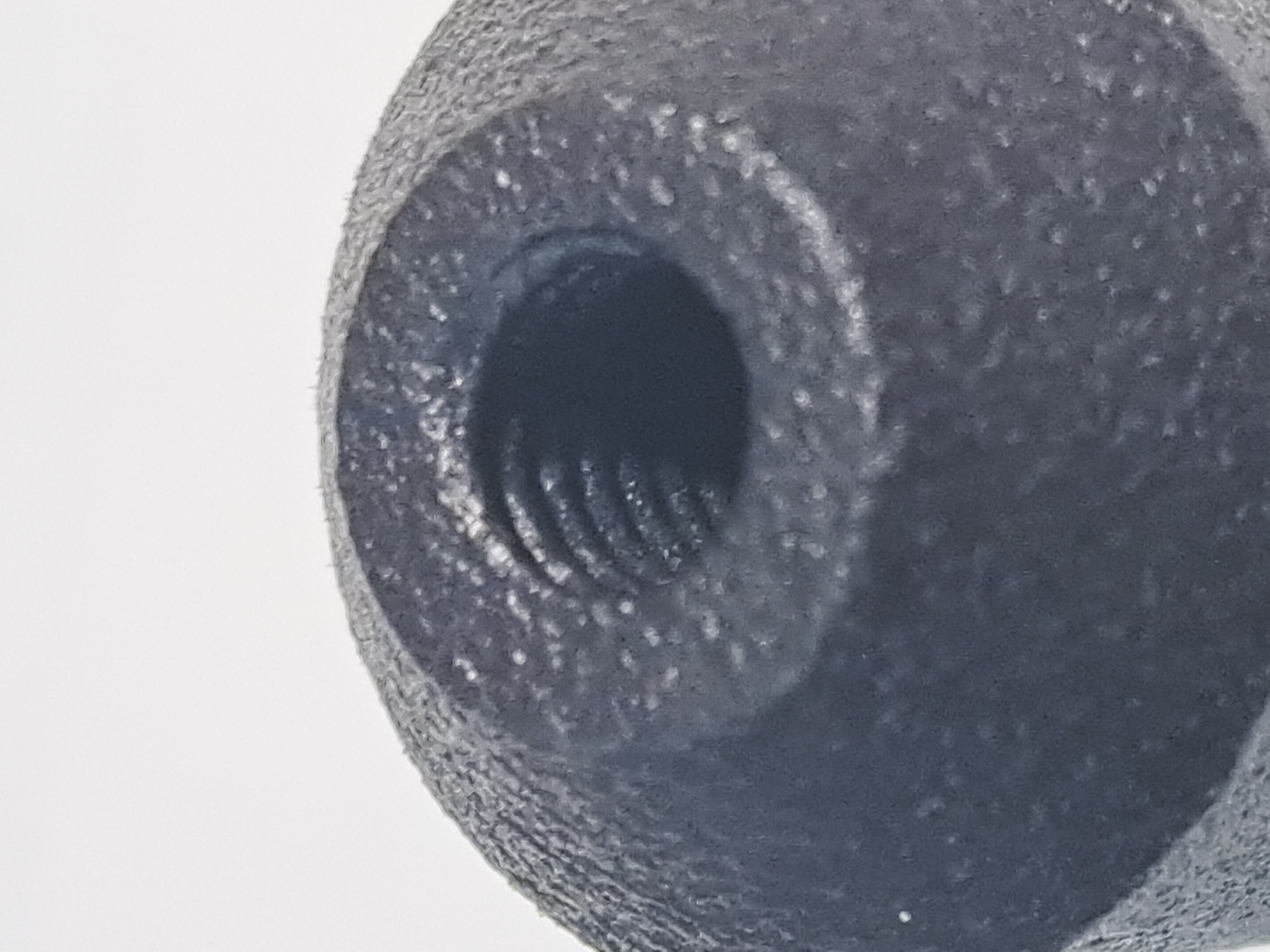

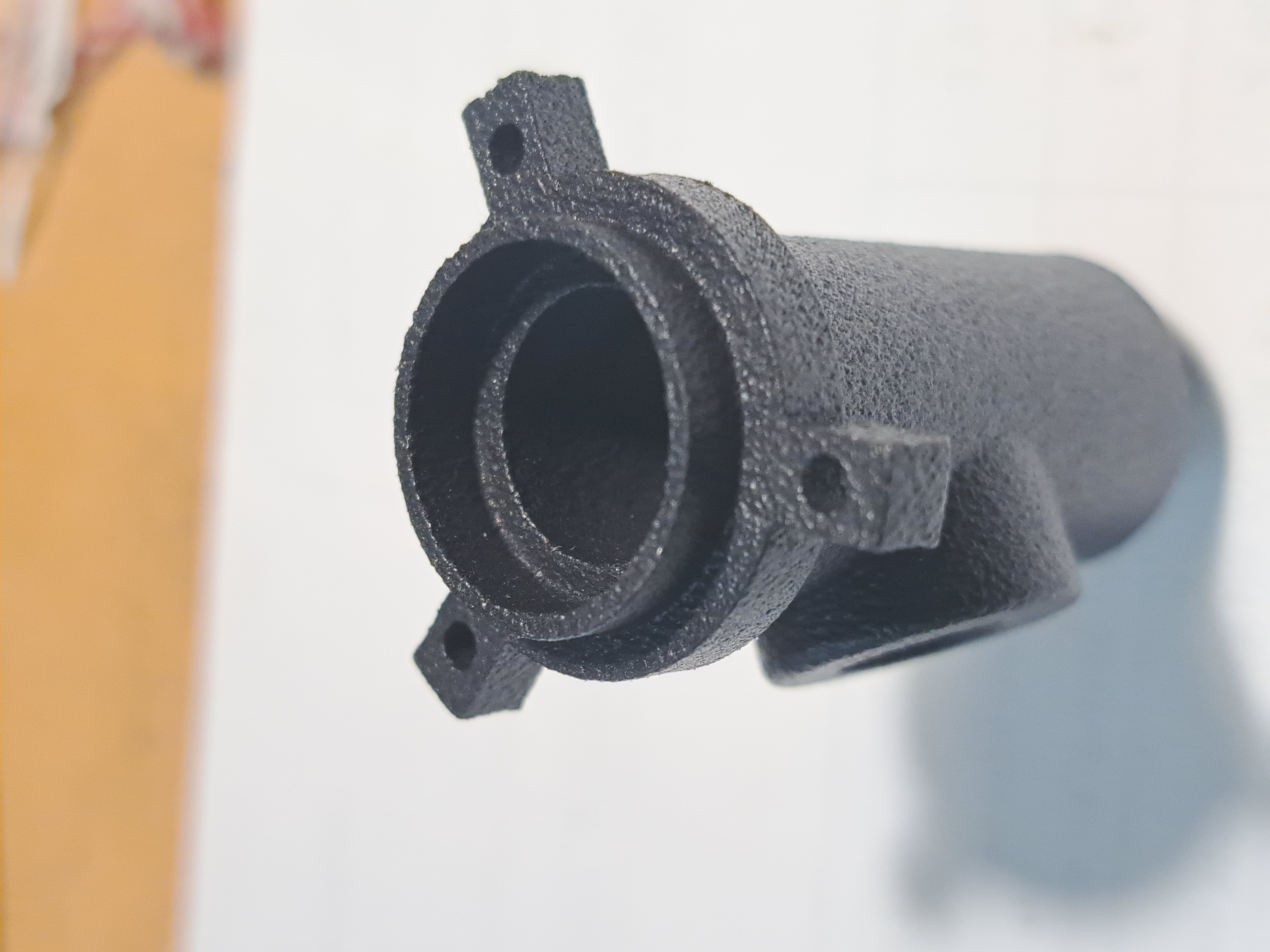

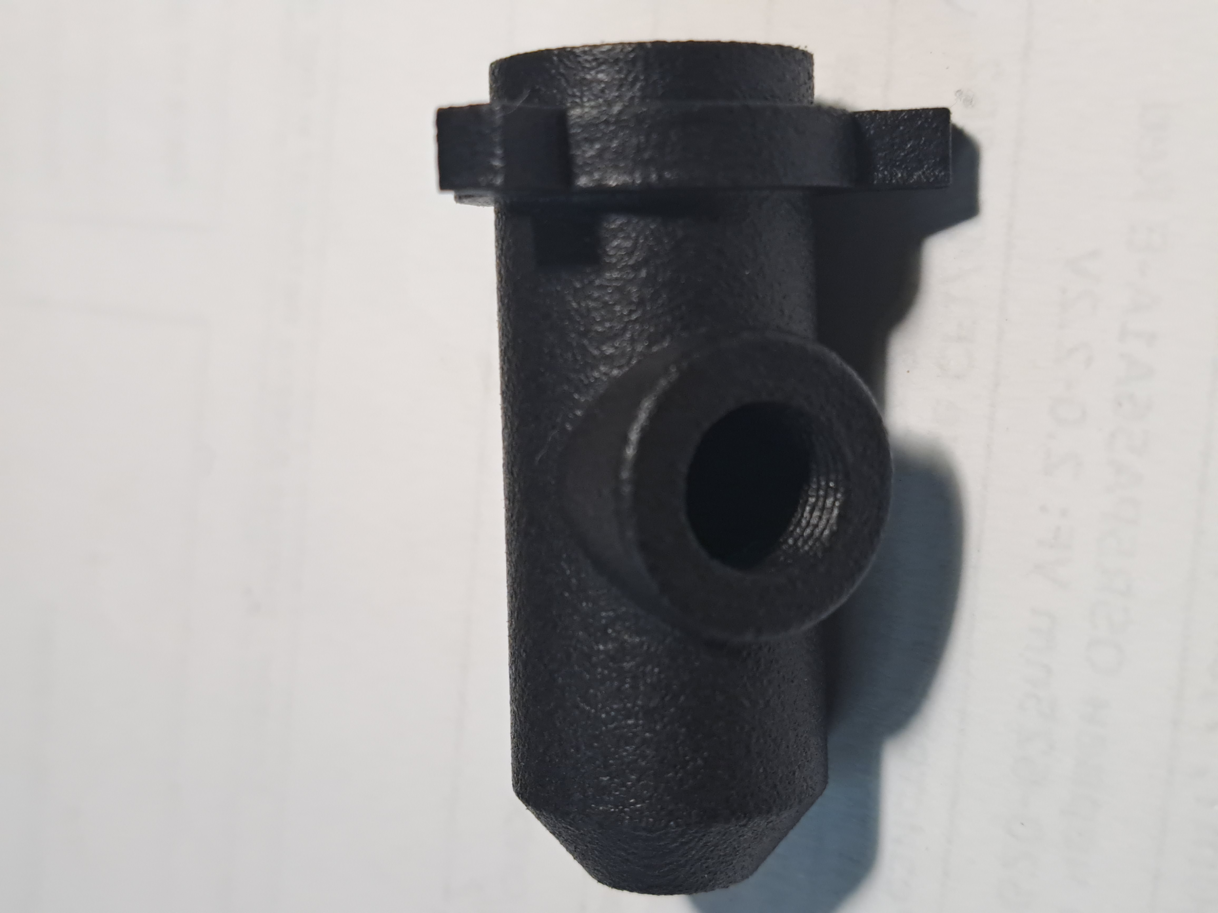

Ето го детайла за който говорих. Пръстенчето дето се вижда влезе толкова точно че чак не можах да повярвам.

Какъв е порядъка на това като цена на детайл?
Предполагам си направил единични бройки?
А здравината и трайността ... предполагам ще си покаже. Това колко е устойчиво на киселини, ацетон и т.н.?

тия ушички не са ли слабички? защо не си ги направил като прост фланец?

Този детайл ми излезе $8.54, като принт-а е $3.59 - остатъка транспорт,ддс и мито. 45мм е дълъг и плътната част е около ф20, стърчащите неща са около ф30. Материала пише че е найлон (буквално), но той е някакъв консуматив от НР. Цената май я смятат на обем материал - гледам че в поръчката пише 7.5см3 и солида ми го дава толкова.
п.п: - Дедо - няма как по друг начин - ще запуша ребрата на охлаждането. Точно там в оребряването има по-дебела част, където ще пробия отвори и ше нарежа резбички - М2 :) Те реално ще държат детайла да не изпадне. Вътре в дупката има място за о-ринг да уплътнява да не издиша от там и съответно ако не ми съвпада лазера с отвора на дюзата мога малко да го "настройвам" - предвидил съм о-ринга да е ф1мм а дълбочината там е оставена да е 0.75. Ако се наложи мога малко да притягам болтчетата и да измествам центъра в някоя посока. За да не се скъсат ушичките ще трябва да регулирам налягането, ама това ще го измисля.
Не ми се тества колко ще издържат но с ръка като го напъвам (не много) материала не поддава въобще. Самата технология на печат прави детайла доста плътен, така че не очаквам проблеми в това отношение.

Детайла е плътен, не е като при FDM да прави преброяване. Няма съществена разлика с SLS, SLA като здравина, общо взето се прави ограничаваш от якостта на материала. Нямам представа с какво го лепят, но имайки идея от здравните на днешните лепила няма да се очудя ако резултатната якост е по-висока от тази на самият найлон. SLS от найлон като че ли изглежда малко по-фин.
А за самия детайл, не знам какво налягане предвиждаш, но гледам някои режат на 2-3 бара с такива дюзи, при такова налягане не знам дали ще издържат тия ушички.

Да не ви развалям печатарската седянка, но тоя детайл бай стругар няма ли да го издялка за нула време от някое тенеке. Че и ще е доста по-здрав.
