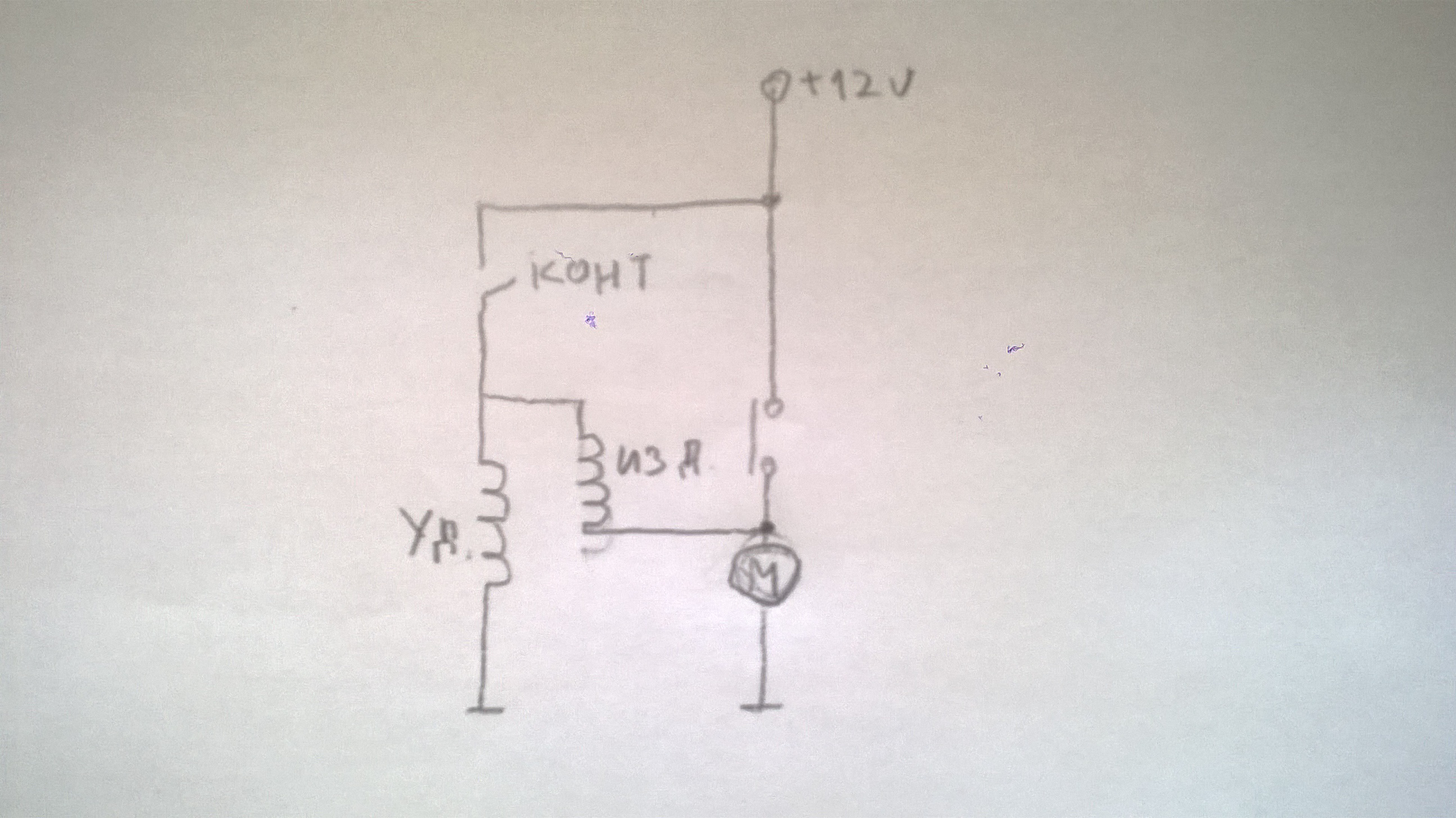

За стартера си требе бутон, а не ключ и още по-малко ключ-маса.
В електромагнита на стартера има две намотки - издърпваща (паралелна - между + и -) и удържаща (последователна на двигателя на стартера). Бутона включва двете, електромагнита изхвърля бендикса и с контактите си окъсява издърпващата намотка, като подава напрежение директно от акумулатора към двигателя на стартера. След стартиране на двигателя, отпускането на бутона изключва само удържащата намотка, която е по-високоомната от двете.

Мисля, че това е схемата:
WP_20210911_005.jpg [ 1.13 MiB | Прегледано 1541 пъти ]
Съб Сеп 11, 2021 1:55 pm
Мнение Re: Силов бутон 30А+
Да това е схемата. Май съм разменил наименованията...
