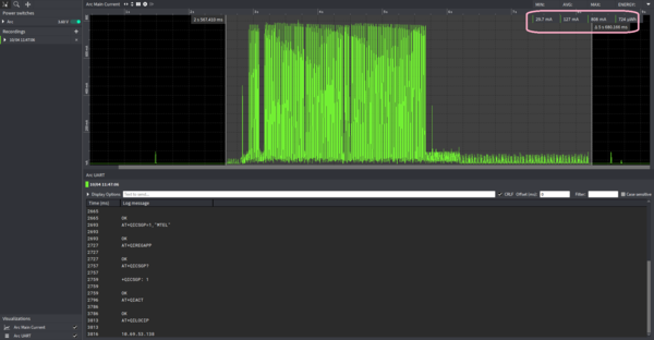

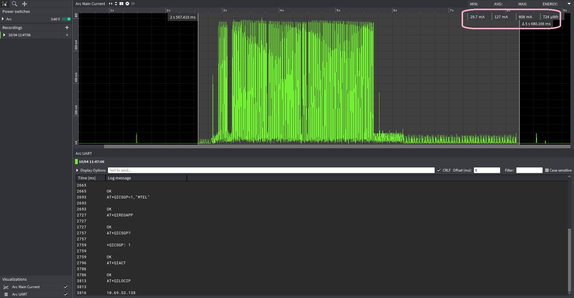

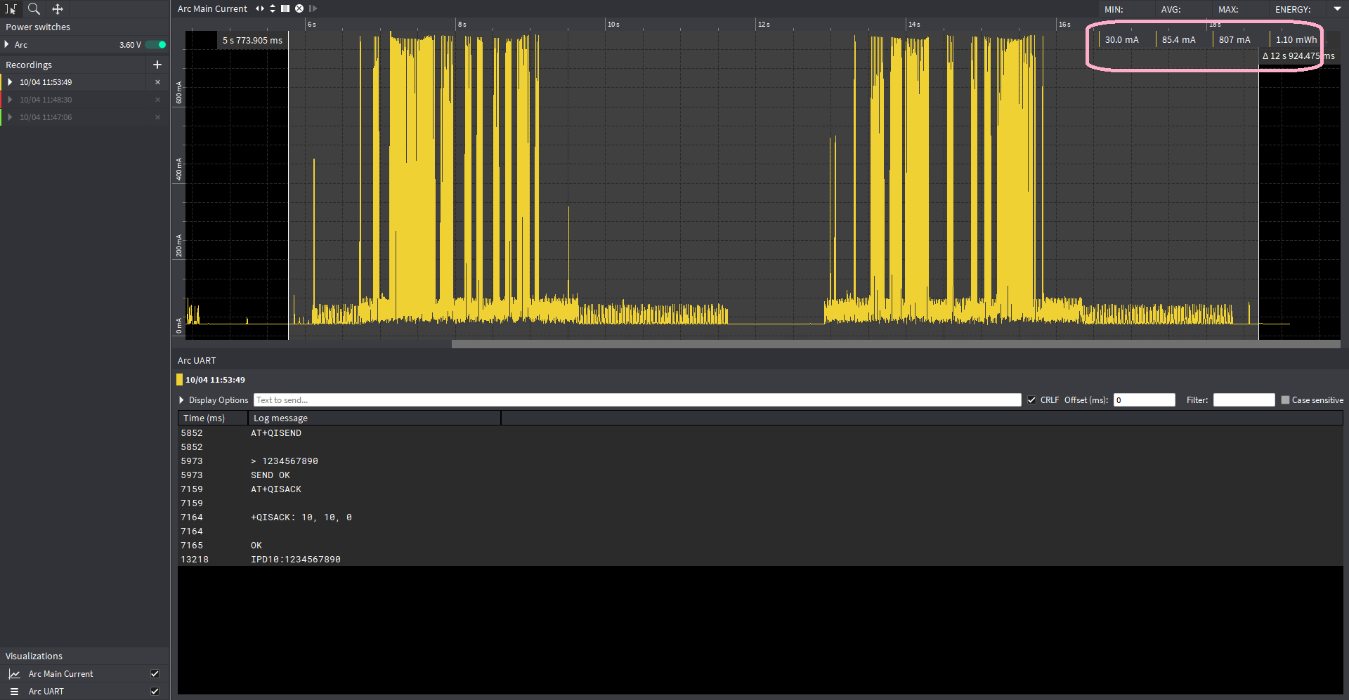

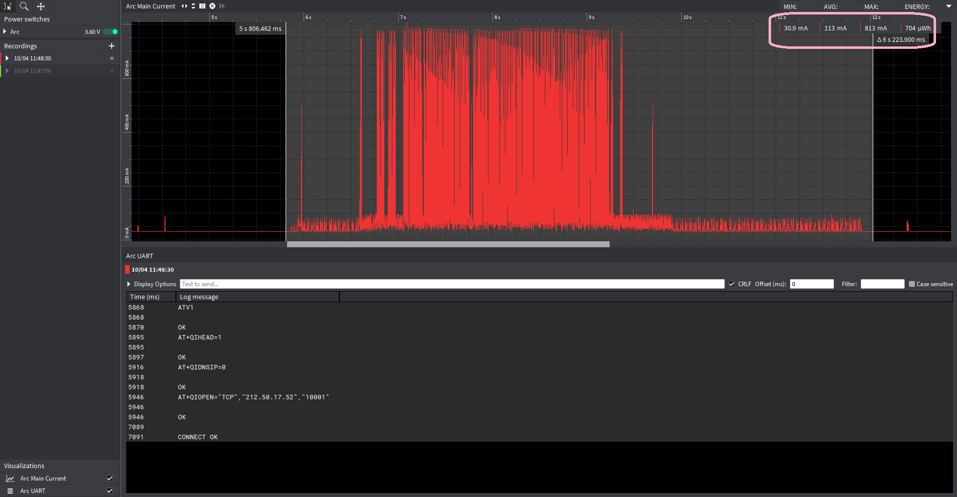

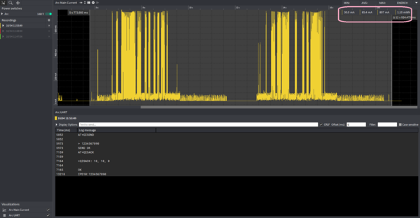

Мнение Re: Otii Arc Solution - Комет Електроникс
Не знам наистина ли не разбираш за какво говоря или просто не искаш да дадеш назад?
Целта е с този уред да измериш консумацията, а не да хващаш формата на бърста с резолюция. Ако някой му трябва такова измерване може да го направи с обикновен осцилоскоп и пак няма да му потрябват да "пригажда" въпросните платки ... Реално приложение на подобно измерване е съмнително, освен за да докажеш че го можеш :)
Ако говорим за GSM приложение този уред ти позволява да измериш консумациятя и съответно енергията необходима за различни деййствия - регистрация в мрежата, GPRS attach, приемане и получаване на пакет данни, sleep режими и непредвидени събуждания ... по този начин можеш да си направиш калкулация на бюджета с конкретната батерия.
Ето няколко скрийншота които направих набързо - GPRS attach, отваряне на TCP връзка, изпращане и получаване на данни.
Естествено ако в работата на устройството има цикличност, може да се направи продължителен запис за анализ.
А каква ще е реалната консумация на полето - за още толкова пари може да се купи GSM симулатор (по скоро тестер) за да зададеш каквито желаеш условия, или най простото е вместо антена да натовариш изхода с 50 Ом резистор което ще симулира много лоша антена и съответно лоши условия на връзката.
Понеже видях различни мнения - колко от пишещите тук имат истински анализатор на DC захранване и кога ще се изплати подобен скъп уред?
На мен винаги ми е липсвал и съм мерил с осцилоскоп, шунт и много ръчкане и повторения и съмнителни резултатати заради голямата девиация в консумацията.
