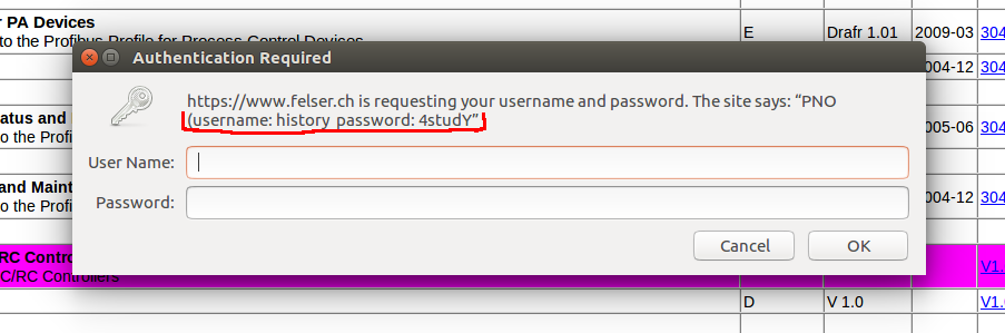

felser.ch има стари версии на профила, но из архивите които съм теглиш оттам точно тоя не съм го свалил. Сега нещо не мога да поискам парола, явно е за..бан сайта:
https://www.felser.ch/download/3__profiles.html

Мнение Re: Profibus- търся консултант.
Ами то юзъра и паролата си ги пише в джама за юзър и парола и само трябва да се препишат :)
michev написа:
Не разбрах.
michev написа:
Няма такива неща при мен - има адреса отгоре и после са празни полетата.
Ако имаш достъп изтегли тия за weighting и ги сподели.
Ето за какво говоря
Screenshot from 2018-11-16 11-32-48.png [ 48.62 KiB | Прегледано 4031 пъти ]
Уби ме :)
Това0 Линукса - голям пич.
Благодарч много!
По-скоро фирефокса, не линукса.
