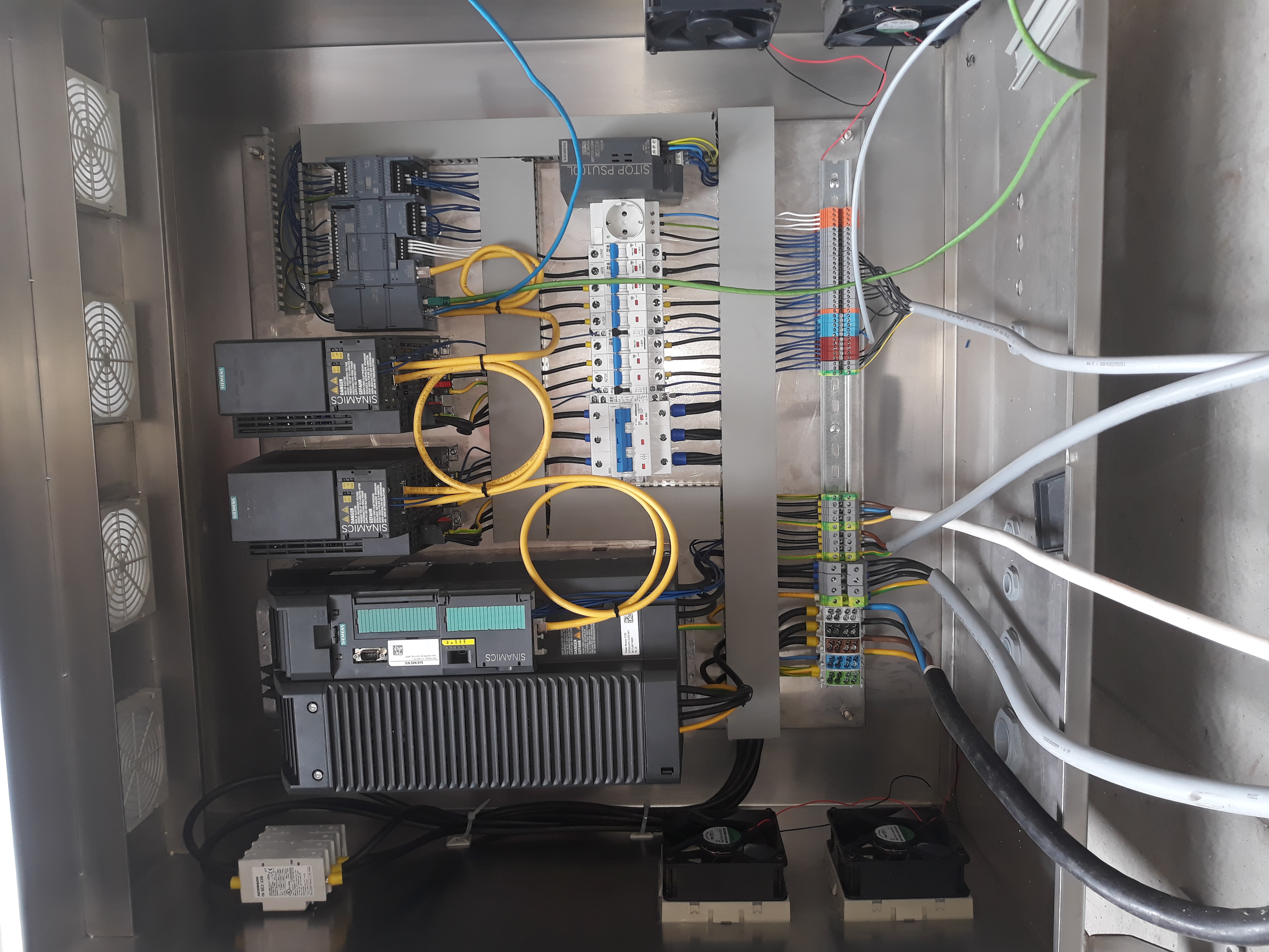

На "гилзите" им викат още кабелни накрайници и при мен са закон за какъвто и да е многожилен кабел. Най-малкото улесняват монтажа. Такива неща "тлеещи връзки" с накрайник не съм имал случай за разлика от кабел сложен на голо. А ако нямаш кербовка за всички възможни видове накрайници и обувки - просто няма смисъл да казваш че правиш табла. Поглеждам наляво в куфара и виждам камъни за кербоване на обувки до 300кв.мм. заедно с хидравличната преса. Е - повече от 90 не съм ползвал ама знае ли човек.
Ето и едно дето в момента работя по него. Обърни внимание на свободното място... Захранването ми ще е 5х25мм2 (в момента е само 4х16)
20180309_104716.jpg [ 4.17 MiB | Прегледано 5014 пъти ]

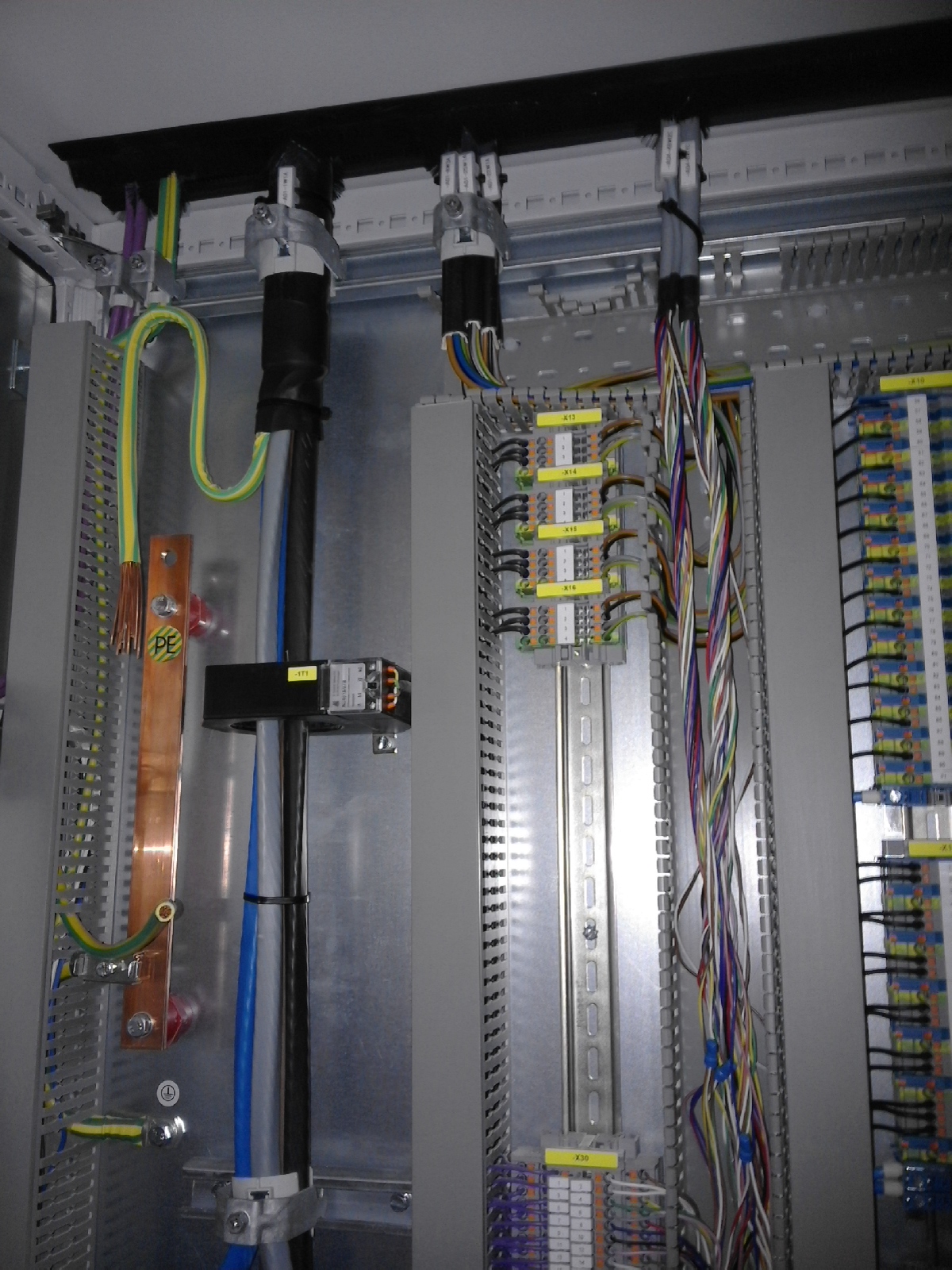

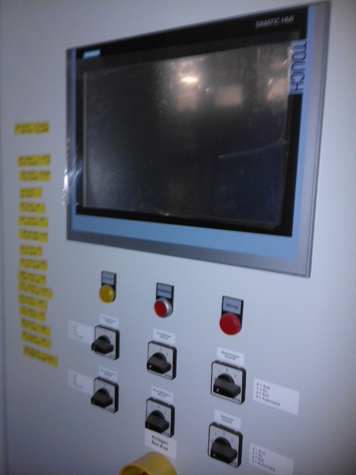

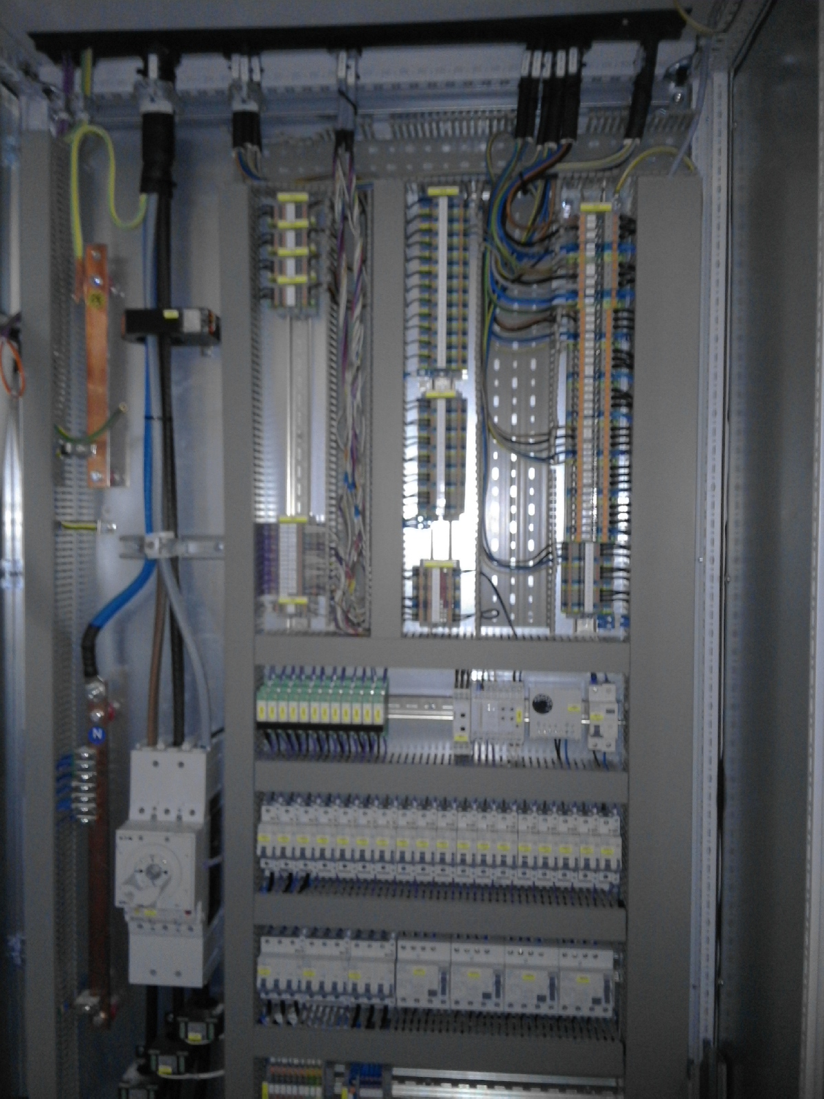

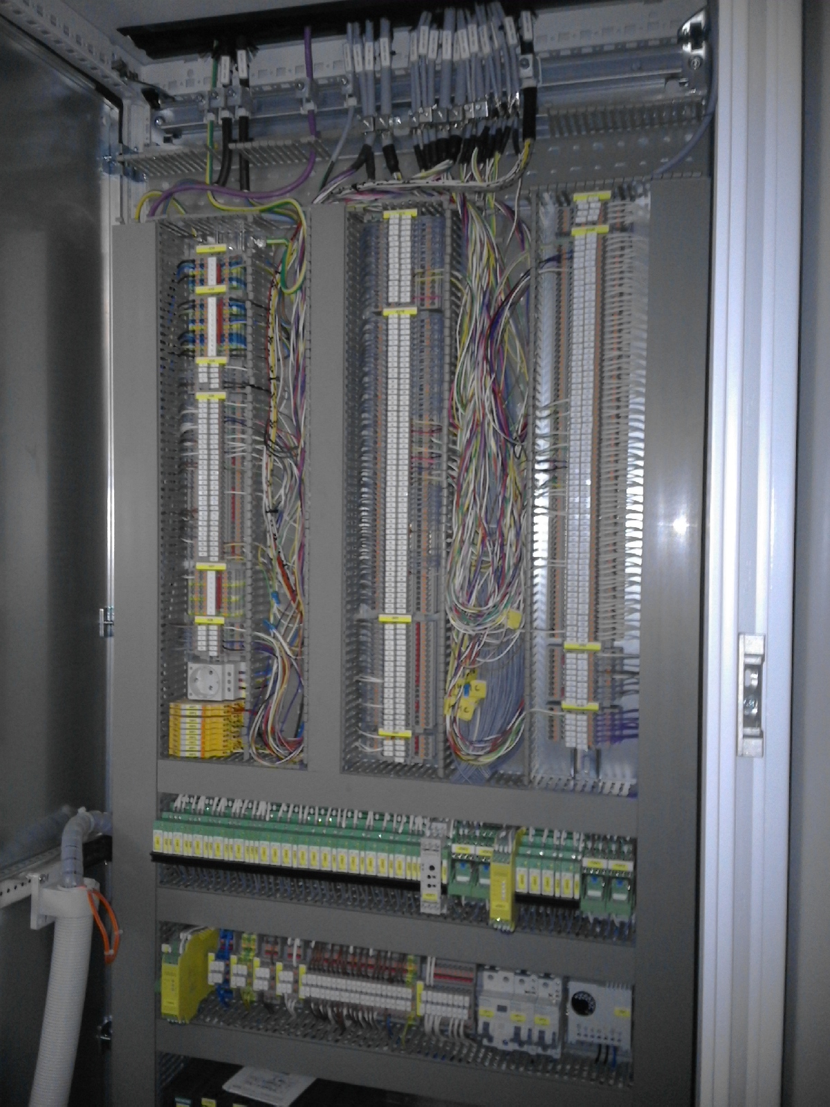

Гилзи викаме на кабелните накрайници на дебелите кабели, на тънките иглен накрайник.
Малко снимки в процес на монтаж. Почти като твоето табло....
4.jpg [ 786.35 KiB | Прегледано 5003 пъти ]
3.jpg [ 725.44 KiB | Прегледано 5003 пъти ]
2.jpg [ 803.24 KiB | Прегледано 5003 пъти ]
1.jpg [ 615.2 KiB | Прегледано 5003 пъти ]

Еее - твоите са вече монтирани и захранени. Моето още не са му сложили вратите и е в цеха при машината - вчера идваха на първи оглед и тестове, сега още две седмици имаме да я ръчкаме преди да го носим на монтаж. А и аз съм сложил кабелите така, че да не ги газим много че после ще падне миене.
